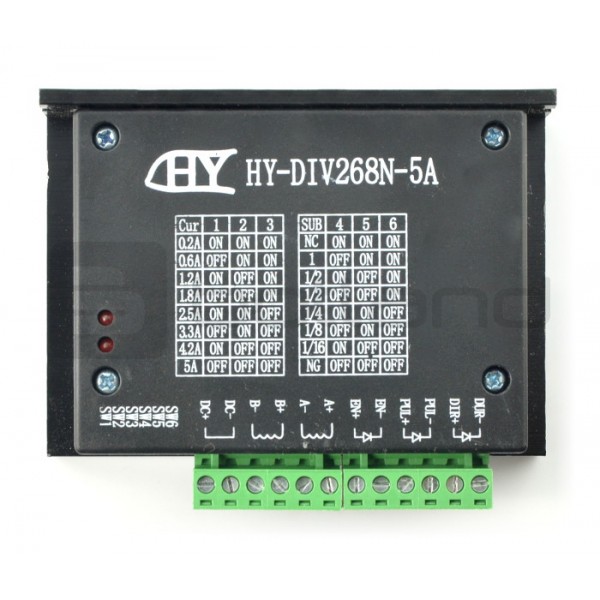

Planuję budowę małej frezarki cnc. Konstrukcja ma być częściowo na profilach aluminiowych A częściowo metalowa. Posiadam już prowadnice liniowe podparte, łożyska,sruby trapezowe, profile aluminiowe itp lecz nie wiem jakie dobrać do tego silniki krokowe czy takie o mocy 2 Nm były by dobre i jakie do tego sterowanie i zasilanie by to w miarę jeździło.
Pole robocze na wynosić około 400x400x150.
I jak jest lepiej by brama była zamocowania na stałe cy aby jeździła i czy można ją zamontować na stałe na samym środku osi bo wtedy będzie miała większe pole do obróbki.

Silniki 2 Nm są wystarczające do takiej maszyny.
Natomiast sterowniki to już kwestia budżetu.
Silnik 2A napędzisz stepstickiem za kilka PLN, ale będzie to jeździło z tragiczną prędkością.
Do szybkich silników potrzeba już droższych sterowników i droższych zasilaczy.

TB6600 to dobry wybór, tylko że te właśnie sterowniki są masowo podrabiane, a w środku jest co się trafi.
Do tego silniki 3-4 ampery i zasilacz co najmniej 10A 36V.

Właśnie myślałem o takim zasilaczu lecz nie wiedziałem czy będzie dobry do tego.Mam nadzieję że uda się kupić w jakimś sklepie taki sterownik dobry a nie podróbkę a tak z ciekawości ile cenowy taki sterownik powinien kosztować oryginalny żeby nie dali mi jakiejś podróbki czasem.

Jeśli zamierzasz sterować po LPT i z Mach3 to kup sobie Zelrpa. Za 300zł masz sterownik który uruchomisz w ciągu godziny a jakość też jest ok. Jak planujesz wodotryski, linuxcnc, więcej osi itd. no to wtedy osobne sterowniki do krokówek
