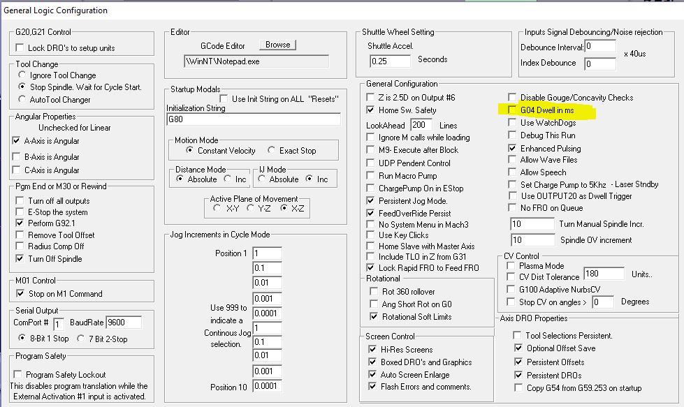

Dlaczego sterowanie pomija linie N63 z G04 P0.5 :?: , program leci dalej bez wykonania przerwy.
Kawałek kodu:

N63 G04 P1

Tak , testowo dawałem 5s i też nie zatrzymuje się.

Jeśli kod P nie ma miejsca dziesiętnego,
opóźnienie zostanie podane w milisekundach (0.001 cześci sekundy), (?)

Niektóre maszyny ze sterowaniem Fanuc obsługuje zwlokę czasowa jako G04 P500 (jako milisekundy) lub G04 X0.5 (z kropką jako sekundy) a Sinumerik 840 jako G04 F0.5

Na moich fanuc 0T i 10TE działa P w milisekundach, na Machu 3 też piszę w ten sam sposób i działa.

Wpisz w milisekundach, 1 sekunda= P1000=P1.
wpisujac P1 maszyna pewnie czekala 1/1000 sekundy tylko

Jak masz ms to zmień w general config na s

Kolega dudziak4 trafił w 10. Przestawiłem na s bo jakoś tak bardziej czytelne jest dla mnie.
