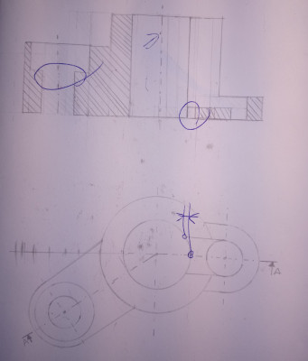

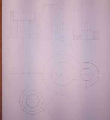

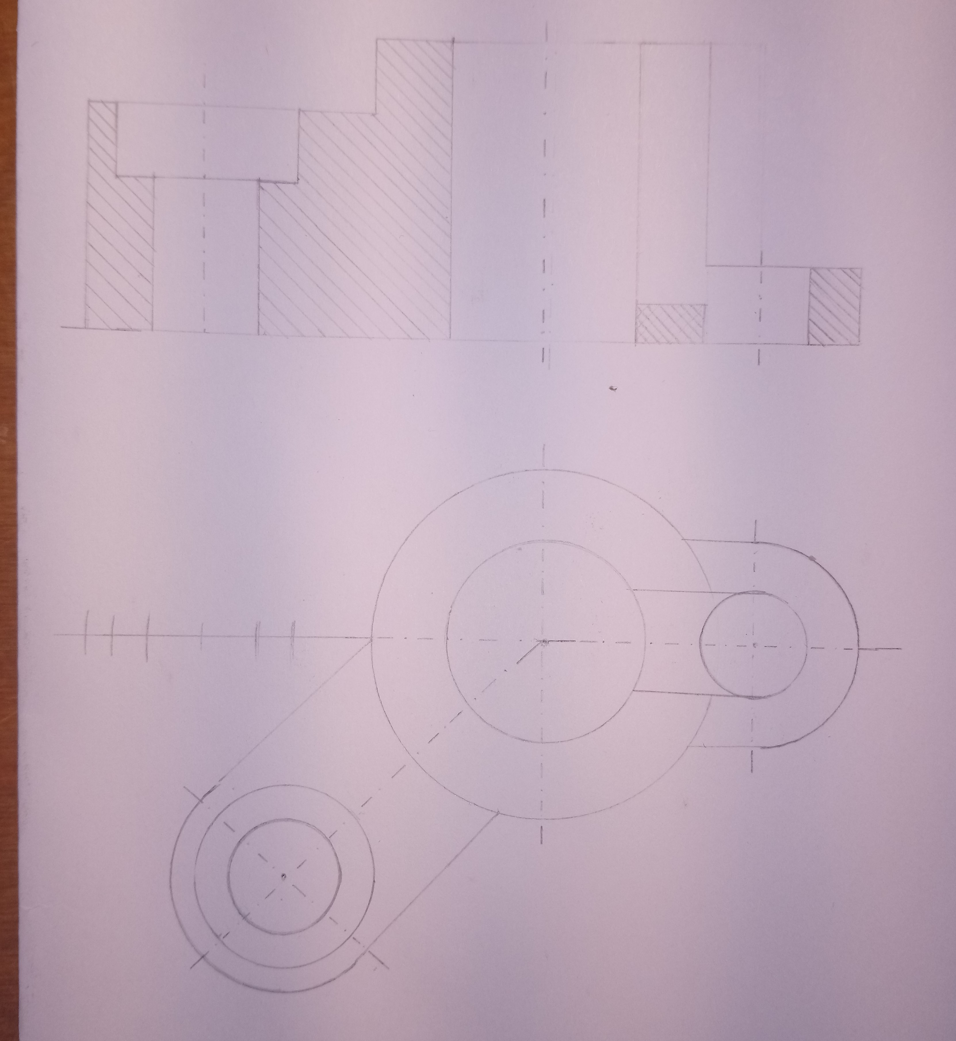

Witam potrzebuję pomocy w sprawdzeniu rysunku technicznego a mianowicie przekroju łamanego czy wszystkie zakreślenia, i linie się zgadzają jak i przekrój.

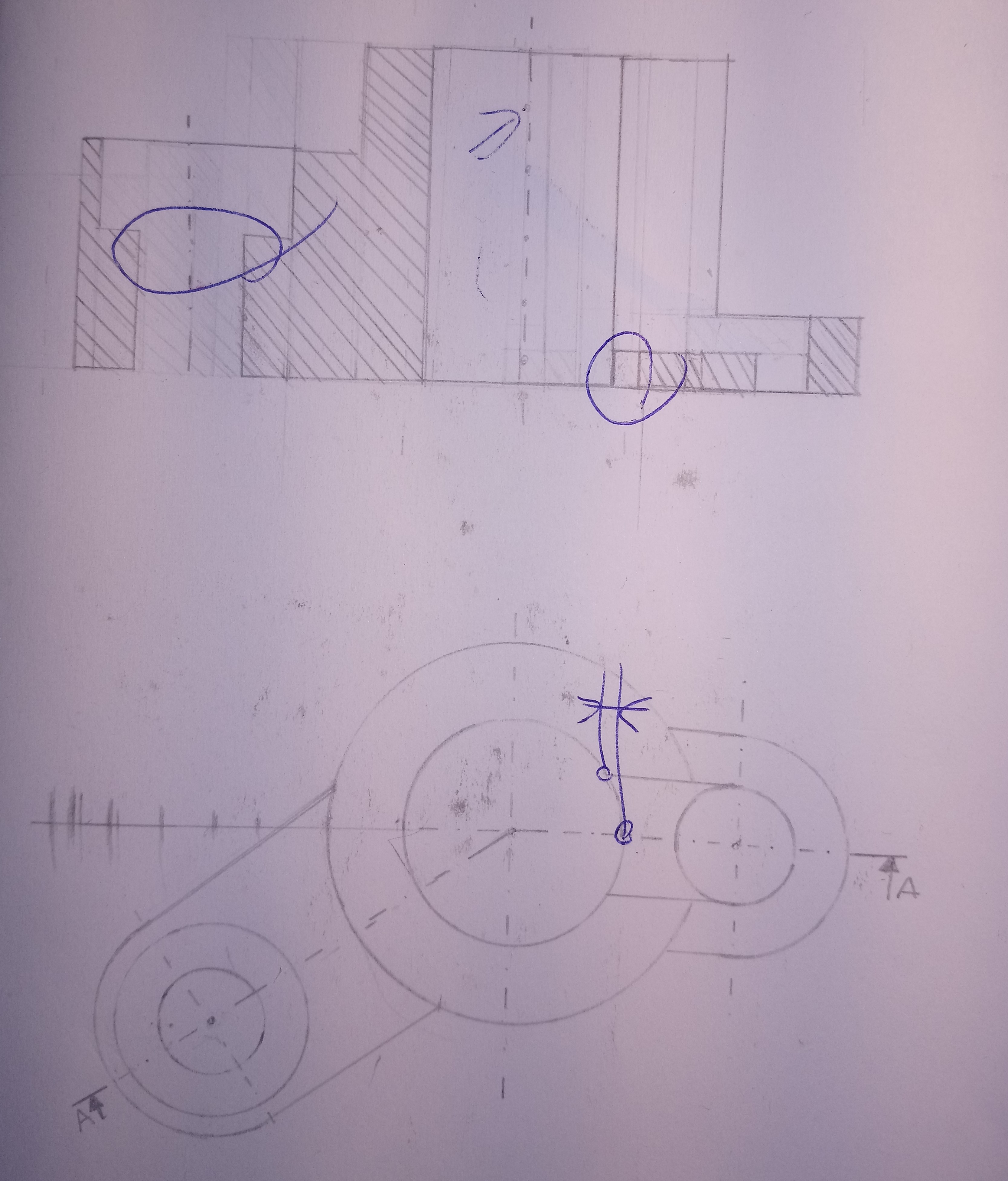

Tak w pracy na szybko Ci to zaznaczyłem. Przyjrzyj się tym szczegółom.

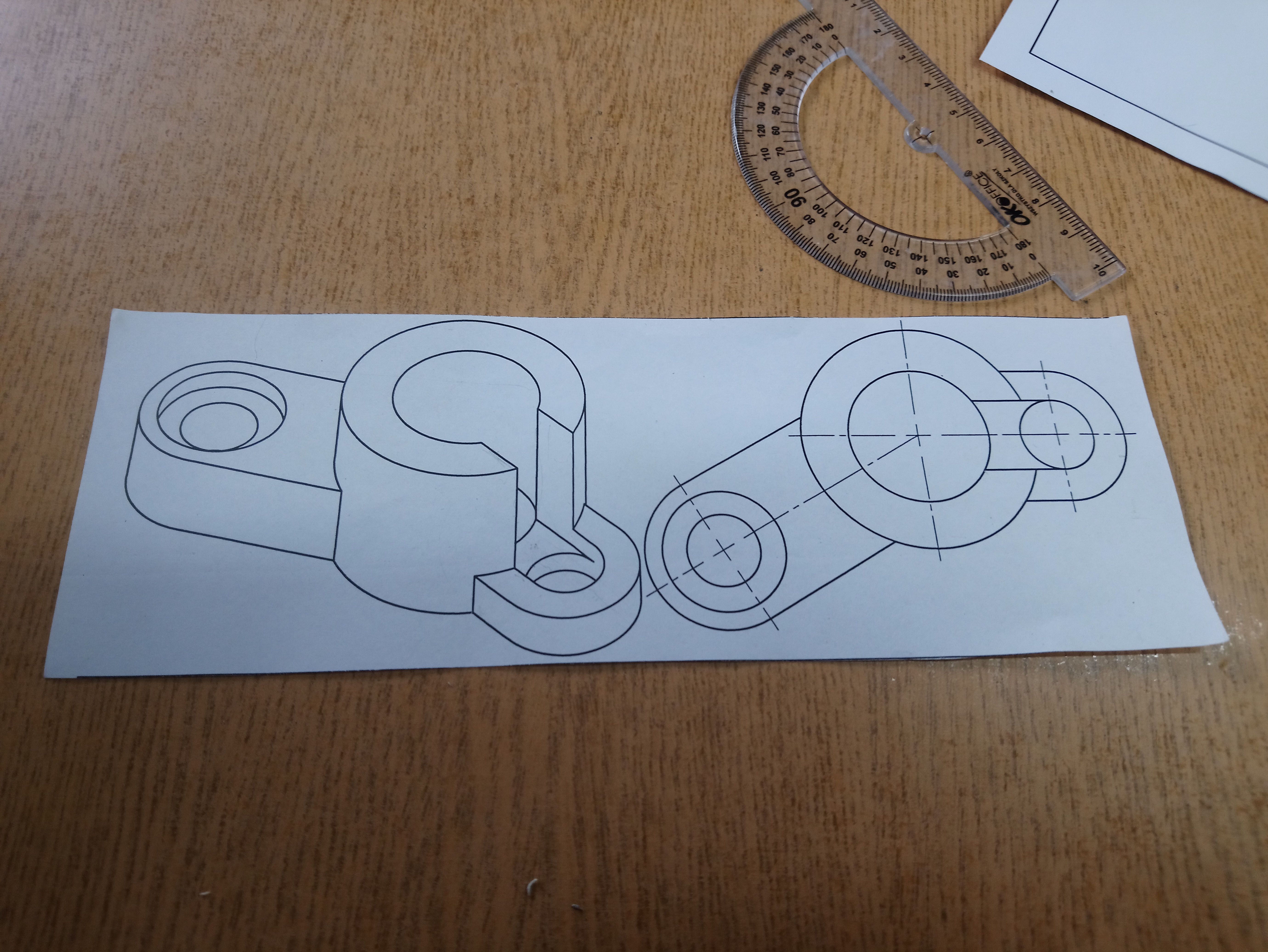

P.S
Źle zrozumiałeś zaznaczone błędy przez prowadzącego. Przyjrzyj się jak idą linie na rzucie izometrycznym
