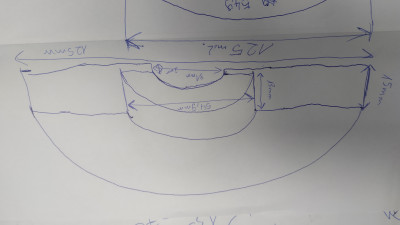

Przesyłam w załączniku rysunek pewnej podkładki z dystansem.
Prosił bym o poradę, jak go narysować wektorami w trzech płaszczyznach ??
Do dyspozycji mam programy Corel Draw, ArtCam oraz AutoCad
Bardzo był bym wdzięczny za pomoc

Dzięki za szybką odpowiedź, dokładnie tak ma rysunek techniczny wyglądać.
Chciał bym go teraz w wektorach narysować w trzech płaszczyznach.
Umiem rysować w dwóch płaszczyznach w Corelu, ale nie umiem rysować w 3D
Chcę potem ten rysunek przenieść do Artcam-a, i potem sobie tylko wygenerować trajektorię (z tym już raczej nie powinienem mieć problemu)

Nie bardzo rozumiem co masz na myśli, pisząc o rysowaniu w wektorach.
Autocad, corel to też format wektorowy.
Jeżeli myślisz o rysowaniu w 3D to zainstaluj sobie Fusion 360.
Tam wymodelujesz taki obiekt bez problemu "z palcem w uchu".

Żeby to wrzucić do Macha , to muszę najpierw narysować w Corelu, o potem wrzucić do Artcam-a.
Ale chodzi mi o podpowiedź, jak mam ten rysunek narysować w Corelu ??
Zwykle koło czy trójkąt, czy figurę, to umiem narysować.
Nie bardzo wiem jak mam to podtoczenie narysować.

Po co tak kombinować...Corel to z tego co pamietam jest wektorowy, ale 2D... ty potrzebujesz 3D, a Artcam obsługuje na pewno formaty stl i iges, oraz prawdopodobnie step... wystarczy teraz zwykły CAD 3D niw nim utworzyć bryłę, następnie wyeksportować w jednym z powyższych formatów , następnie można już edytować w Artcamie.

O taką mi odpowiedź chodziło
Ok będę się bawił w Auto Cadzie
w razie czego, myślę że znajdę tutoriale w internecie, odnoście rysowania bryły.

Na płasko w każdym programie CAD jeżeli bez tego okienka 3D.
Jeśli okienko to coś do projektowania w trzech osiach układu kartezjańskiego.
Jeżeli tylko do tego, ściągnij 30 dniowego Autocada. Chyba jeszcze taki jest.
Jak nie to Fusion360 na pewno.
Do kolegi MNETZIMNY.
Załączyłem tyko poglądowo, to co w 5 minut wykreśliłem w Fusion360 i tylko dlatego DWG bo forum nie chciało nic innego a więcej czasu próbowałem z załącznikami innych formatów niż samo modelowanie.
Za bardzo się tam nie przykładałem więc sprawdź wymiary.
W corelu tego nie zrobisz. Choć z dawnych czasów pamiętam że Corel przymiarki do 3d też miał. Ale wymiary w corelu to mordęga. To jest program do banerów reklamowych a nie projektowania CAD.
Sam autocad do 3d to się tak nadaje, że aż zęby bolą
Ale oczywiście zrobić się da.
