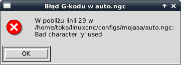

od jakiegoś czasu próbuje uruchomić skanowanie na tokarce...
w sieci albo nie mogę albo nie potrafie znaleść, ale w skrócie coś tam wyciąłem coś tam wkleiłem i zaczeło działać.
Gdyby jednak było tak cudowanie to bym nikomu nie zawracał neuronów pod czapką:D
Program (jeśli tak można to nazwać) podczas ładowania strasznie zamula AXIsa, próbowałem na wiele sposobów go zapisać, ale jestem durny, ale brakuje mi mentora :p prędzej to pierwsze :)
cała magia to kod G38.x
poniżej to na czym maszyna działą ale zachowuje się tak jak wcześniej już nadmieniłem...

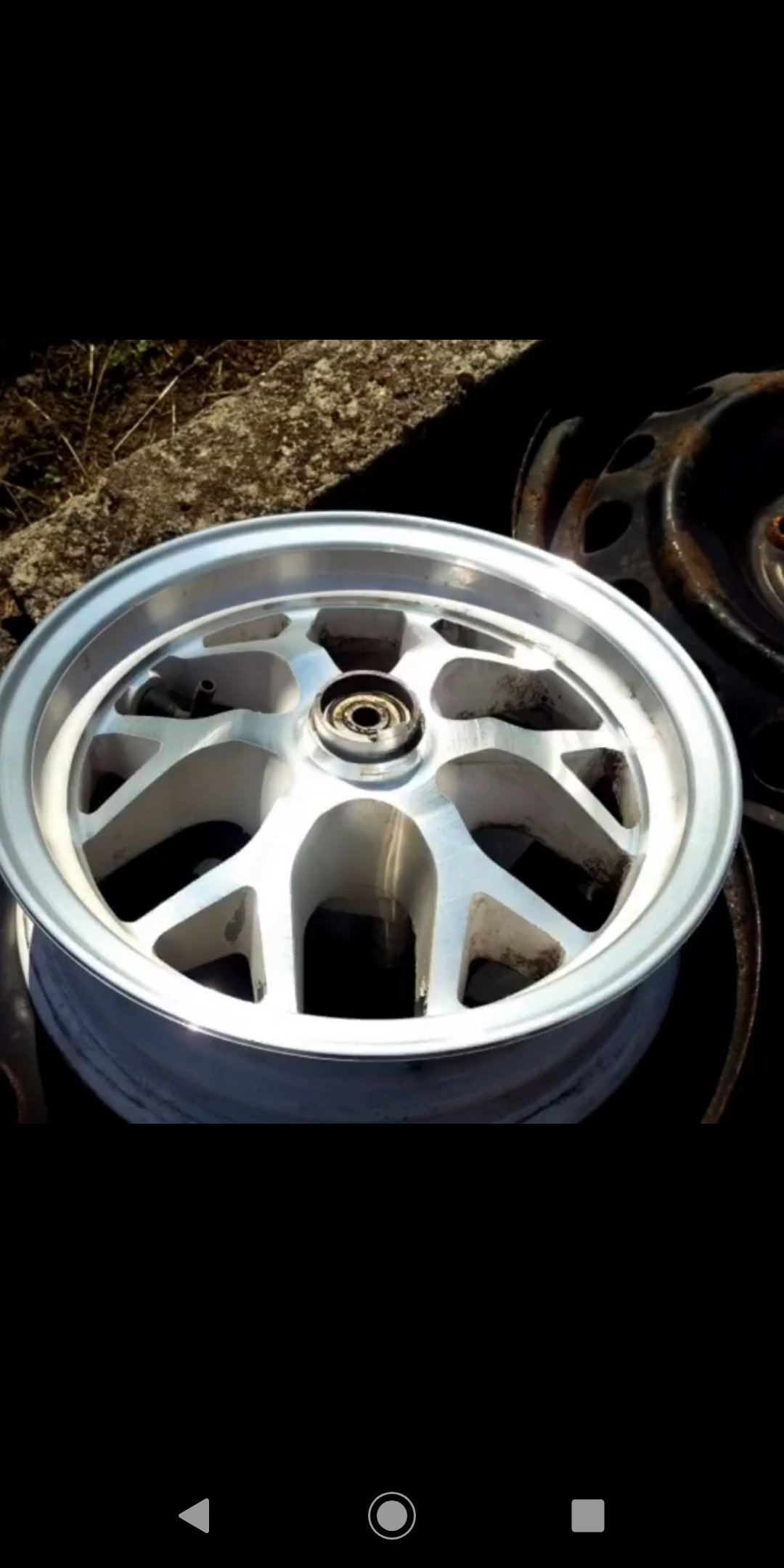

Post napisał: szary11 » 27 sty 2020, 11:55
Pięknie, będzie felga alu przetaczana? :)
jarucki
Posty: 818
Rejestracja: 11 sty 2011, 23:40
Lokalizacja: okolice nałęczowa
Re: pomoc w G38.x tokarka digitalizacja
Post napisał: jarucki » 27 sty 2020, 13:13
szary11
Będzie a nawet już była :p
Tylko maszyna była za mała, teraz czeka tuc50 na fuzję i podniesienie wrzeciennika o 100-150mm
Oprócz felgi bardziej mi zależy na bębnach motocyklowych która mają już swoje lata i utlenienia!

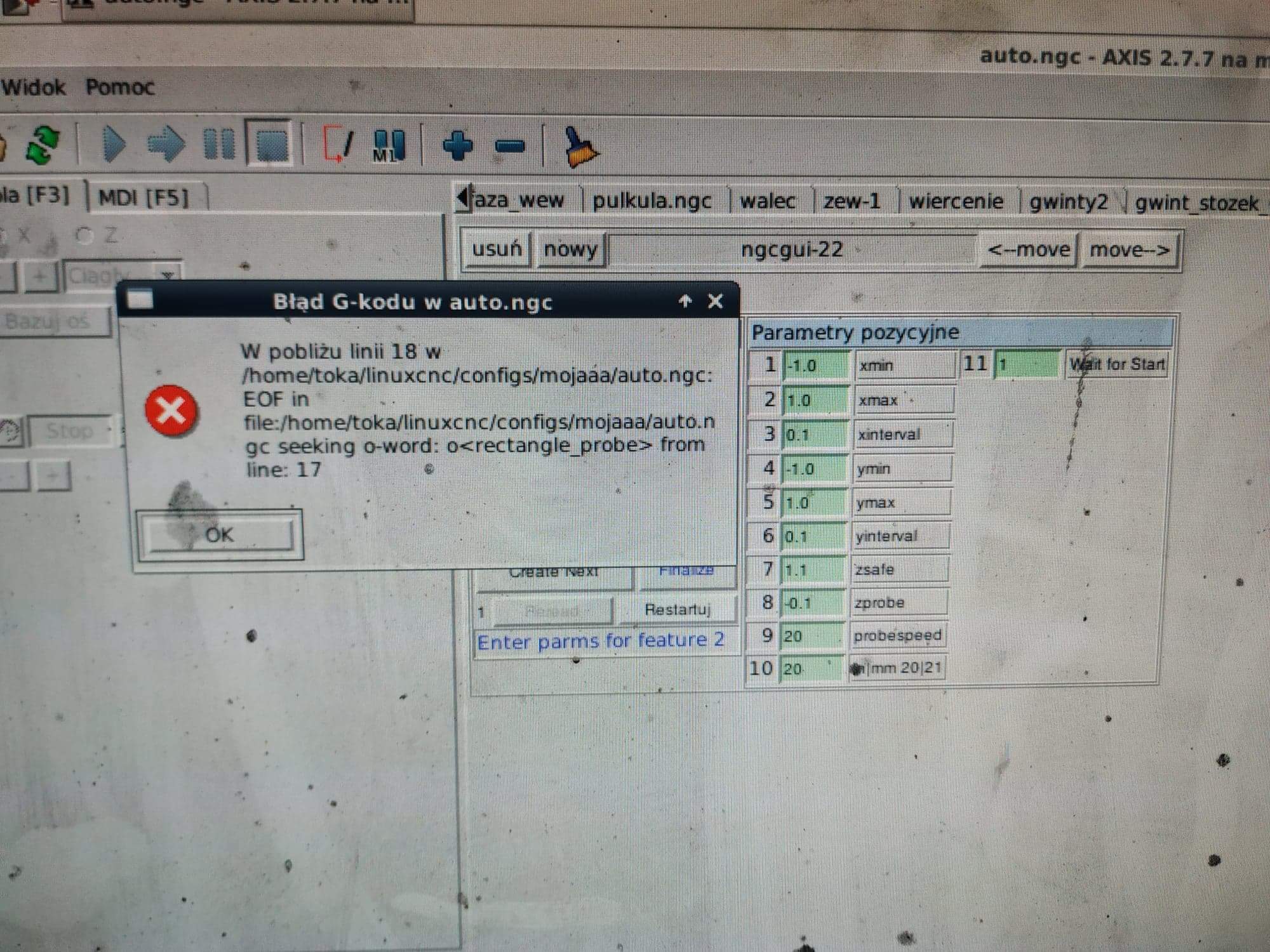

Nie wiem czy wiesz, ale domyślnie w katalogu nc_files/ngcgui_lib jest sub ractangle_probe.ngc na trzy osie, ale na symulatorze u mnie jak ymin i ymax dam na 0 to generuje dla x i z zobacz. Twój kod u mnie także zamula na jakieś 10 sek.

Post napisał: jarucki » 27 sty 2020, 13:55
Obrazek Mi wywala błąd podczas próby uruchomienia tego wsadu.

Post napisał: szary11 » 27 sty 2020, 14:14
Chyba jednak na configu tokarki to działać nie będzie.
Wieczorem poproszę mojego magika od tych robaczków, aby to obejrzał i pozmieniał.
Mi także cosik takiego się przyda.
Odezwę się.
