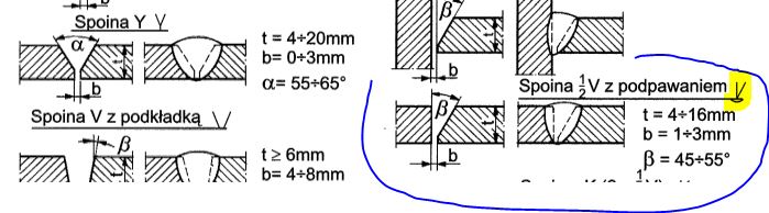

Hej,
Czy dla takiego przypadku spoina 1/2 Y jest kładziona tylko od jednej strony? Czy to wygląda ,że od dołu daję się spoinę doczołową a od góry 1/2 V? To jest tożsame? Jeśli tak to czy zawsze tak jest?
Proszę spojrzeć na rys. Gabaryty fazowań starałem się przyjąć z poradnika spawalnika.
Obrazek w Obrazek
Marek

Mieszasz pojecia ...
Spoina moze byc Doczolowa albo Pachwina.
Natomiast to o czym piszesz : 1/2 Y albo 1/2 V to przygotowanie rowka ( fazowanie ).
Kilka uwag:
1. Grubosc 9mm jest nietypowa. Ani blachy ani plaskowniki nie wystepuja w takiej grubosci, przy spawaniu rur tez nie spotyka sie dokladnie 9 mm. Chyba ze wziales to jako przyklad.
2. Przy takim sposobie fazowanie bedzie bardzo ciezko ( lub niemozliwe ) osiagnac prawidlowa spoine ( beda problemy z wtopieniem ).
Najczesciej stosuje sie fazowanie na 60 stopni.
3. Spoine wystarczy ze oznaczysz z jednej strony za pomoca symbolu. Oznaczanie z obu stron jest bledem.
To cos co pokazujesz na rysunku powinno sie oznaczyc symbolem "V". Szczegoly fazowania ( oraz to czy bedzie sie spawac tylko z jednej lub z obu stron ) okreslac bedzie juz nie rysunek tylko WPS.

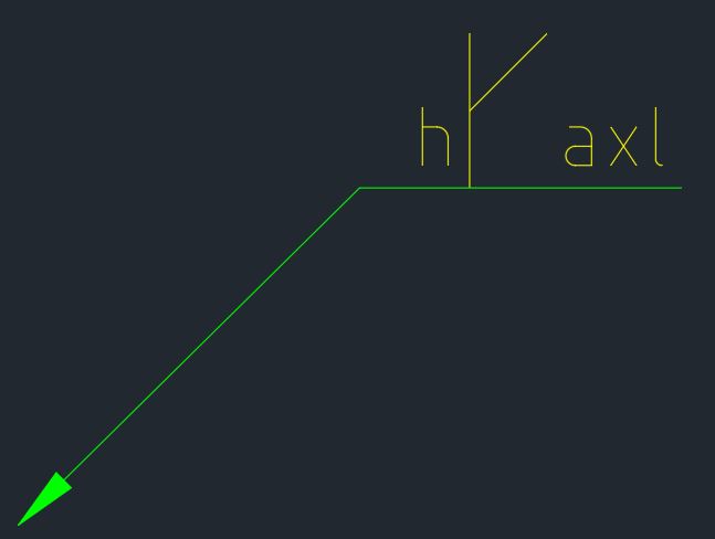

adadur
Posty: 264
Re: spoina 1/2 Y
Post napisał: adadur » 20 sty 2020, 09:19
Może trochę inaczej. Grubość elementów nie ma większego znaczenia byle mieściła się wg norm dla spoiny 1/2Y od 4 do 16 mm. Z punktu widzenia konstruktora nie podajesz szczegółów technologicznych wykonania tej spoiny czy będzie kladziona w jednej czy kilku warstwach chyba że wymagasz wykonania specjalnego. Reasumując w uwagach przywołujesz normę PN-EN 9692-1 mówiącą o przygotowaniu brzegów do spawania, podajesz równię klasę wadliwości spoiny wg ISO5817 oraz prawidłowe oznaczenie spoiny. Obrazek
Poniżej oznaczenie spoiny:
gdzie wartości odpowiadają:
