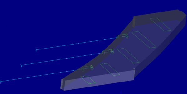

Poszukuję informacji na temat obróbki bocznych powierzchni przedmiotu w AlphaCam 7 (5-osi). Potrafię wprowadzić narzędzie w bok elementu (prostopadle) ale nie wiem jak zrobić otwór pod zadanym kątem.
W załączniku przykładowy element w rzucie od góry. Otwory 3 na górze (symbol odwrócone "T") o zadanej długościami linii głębokości i szerokości.
Obróbka ma polegać na wierceniu lub frezowaniu (kieszeń okrągła). AlphaCam wymaga wskazania geometrii w kształcie otworu na płaszczyźnie, który ma wykonać.
I tu zaczyna się problem. Jak stworzyć odpowiednie płaszczyzny i ustawić otwory opierając się na liniach z DXF'a?
Z góry dziękuję za pomoc.

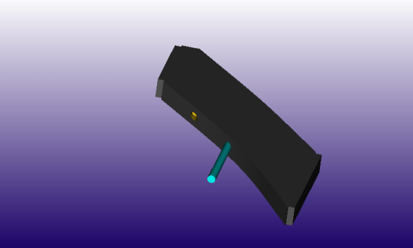

Jeśli chodzi Ci o efekt jak na załączonych screenach to należy to zrobić następująco. Z paska "Obszar pracy" należy wybrać opcję "warstwa obszaru pracy" - pierwsza ikona, w ten sposób będziesz mógł narysowoać okrąg w miejscu gdzie ma być wiercenie pod odpowiednim kontem, jak już to zrobisz to dalej postępujesz jak z normalnym otworem do wiercenie.
E:
Zapomniałem dodać że ważną kwestią jest by zwrucić uwagę na kierunek "żółtej" osi Z, jeśli jest nieprawidłowy to trzeba go zmienić funkcją "odwróć aktualną płaszczyznę" która jest na tym samym pasku
E:

Rzeczywiście nie otwiera się, szkoda...
W załączniku jest to co udało mi się wyskrobać.
Wygląda trochę inaczej ale w symulacji wydaje się być OK.
Moja kolejność:
- przycisk "Warstwa obszaru pracy"
- klikam na nazwijmy to: "daszek litery T"
- pojawia się obszar pracy
- ustawiam XYZ przyciskiem "Odwróć aktualną płaszczyznę"
- rysuję okrąg (tu z Y nie mam problemu a X robię "na oko" - nie wiem jak skorzystać z drugiej częśći "litery T"
- frezowanie otworu
Czy można to zrobić inaczej (prościej)?
Pozdrawiam, dziękuję.

co do ustawienia wartości X to możesz to zrobić następująco: mając wybraną płaszczyznę pracy, wybierasz rysowanie okręgu, i gdy zapyta cię o położenie środka stojąc na polu X przejdź do widoku ISO(3D) wybierz funkcję "Użytkowe->Taki jak X,Y,Z->Taki jak koniec X" i wskaż koniec linii osi wiercenie.
To chyba najprostszy sposób na zrobienie tego, oczywiście było by dużo łatwiej gdybyś miał model 3D

Dziękuję! Metoda prosta i skuteczna.
Odchodząc odrobinę od tematu - często przy obróbce (REICHENBACHER ARTIS – X4, sterowanie BOSCH Rexroth) np elementu z archiwum w poprzednim poście, maszyna zatrzymuje się komunikując: "The programmed orientation vector is parallel or anti-parallel to the start orientation vector. Hence the orientation axis is undefined".
Nie bardzo wiem co oznacza stwierdzenie, że zaprogramowany wektor jest równoległy lub nierównoległy do początkowego wektora orientacji...
Czy błąd może wynikać z błędnie napisanego PP?
Czy też może źle zaprogramowałem warstwy obszaru pracy (może układ osi?)?
Dodam, że symulacja przebiega bezproblemowo.
P.S. Na jakiej maszynie pracujesz? Czy masz jakieś doświadczenia z PP do AlphaCam'a?
