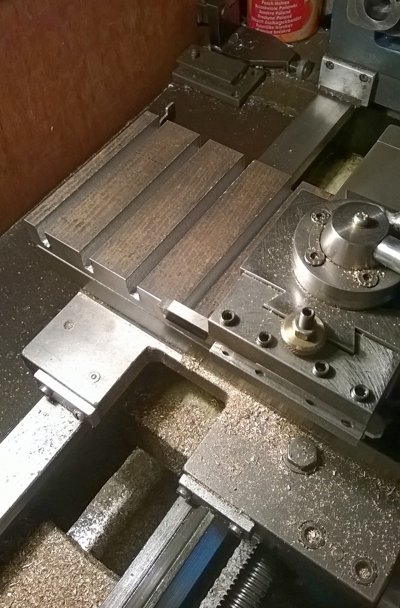

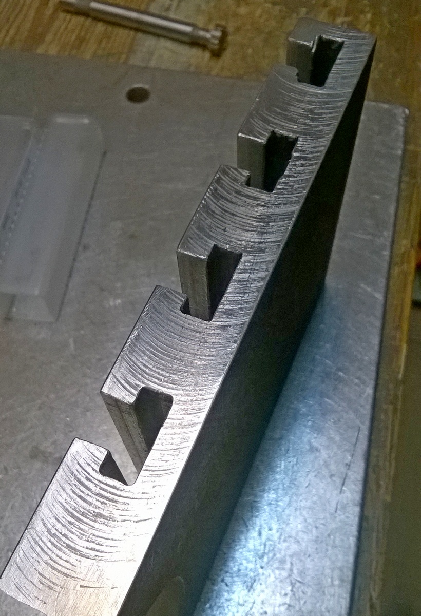

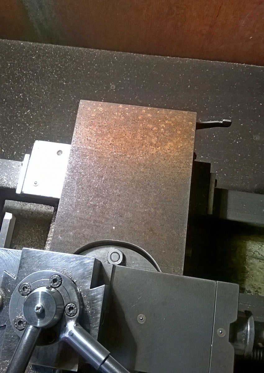

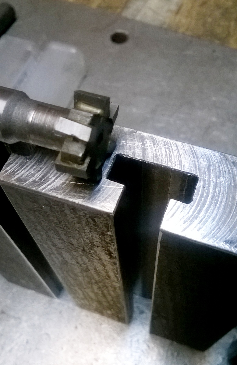

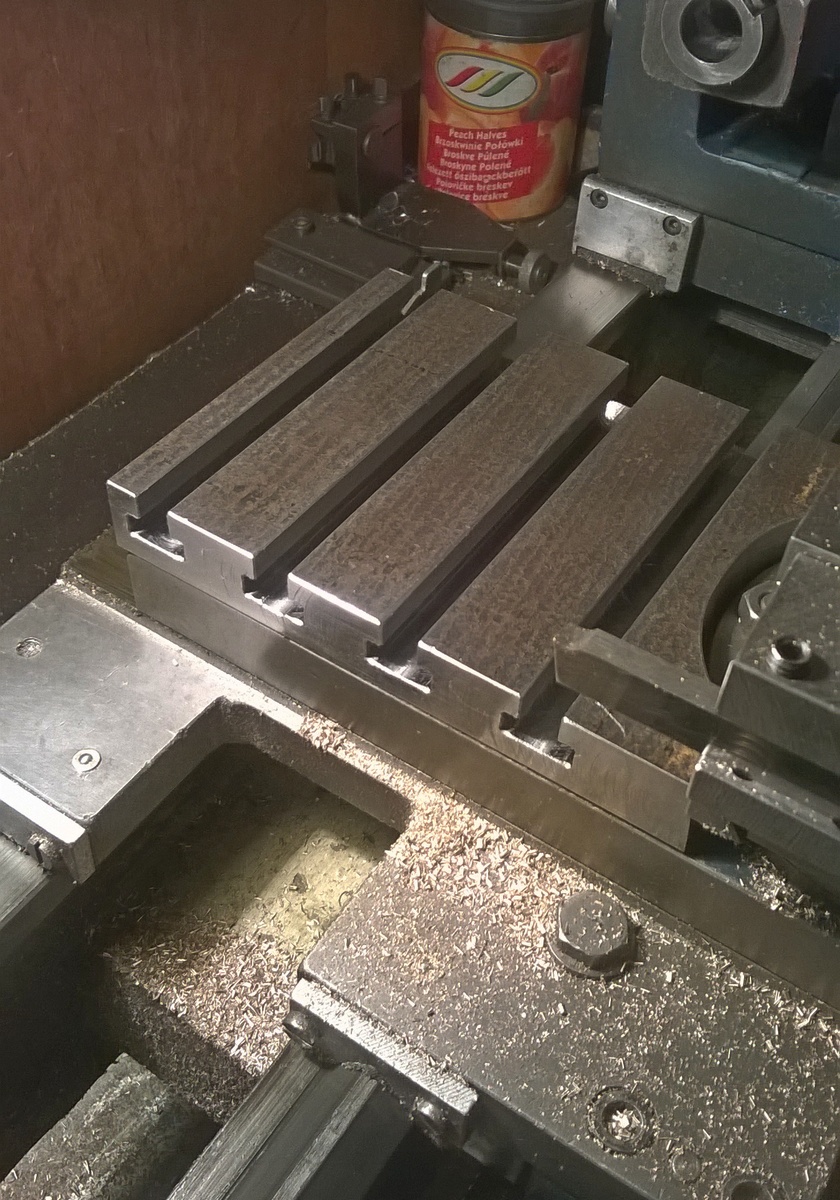

Nie raz jest potrzeba zamocowania narzędzia w inny sposób lub w innym miejscu na suporcie.
Pomysł był już dawno a realizacja teraz.
Za imakiem jest wolne pole na płycie by można coś zamocować. Postanowiłem dorobić płytę z T-rowkami.

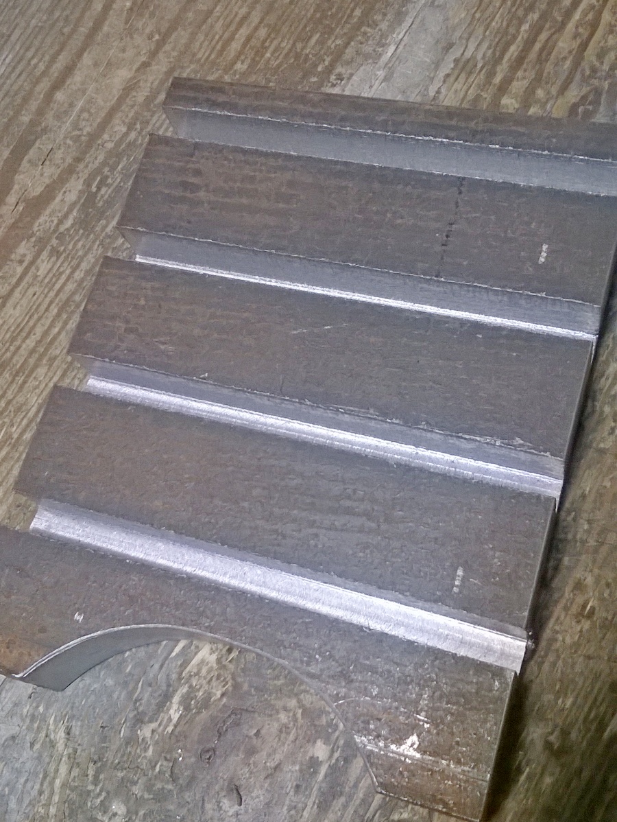

Materiał i narzędzie się znalazło. Więc do roboty. Po wycięciu odpowiednie płyty wyznaczyłem miejsca na T-rowki.
Chodziło oto aby można było wykorzystać mój drugi imak na noże wymienne.
Na razie jest płyta z T-rowkami, następnie będzie płytka pośrednia między płytą i imakiem by dostosować odpowiednią wysokość. Parę zdjęć na początek tematu.
Obrazek Obrazek
Obrazek Obrazek

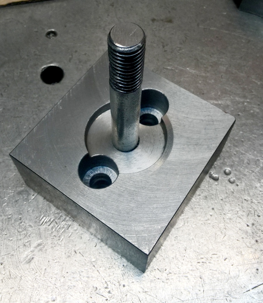

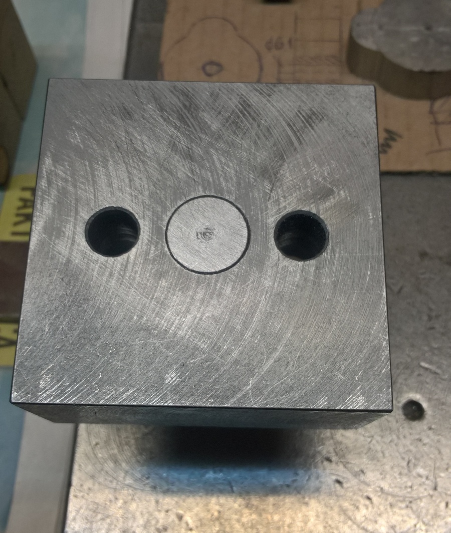

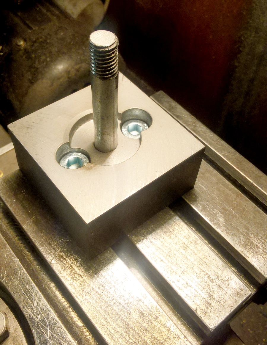

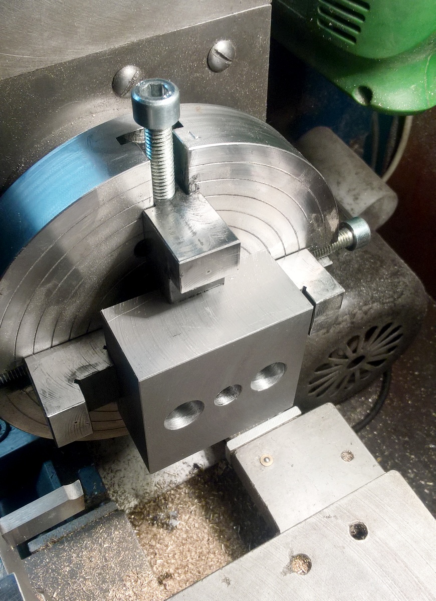

Dzisiaj poszło trochę do przodu. Owierciłem kostkę, ponawiercałem pod łby śrub imbusowych oraz wytoczyłem gniazdo dla imaka szybko wymiennego. Użyłem planszajby wykonanej własnoręcznie.
Obrazek Obrazek
W centralny otwór osadziłem na wcisk śrubę M10 która mocuje imak.
Obrazek Obrazek Obrazek
Pierwsza przymiarka na płycie T-owej. Brak jeszcze kamieni teowych i mocowania płyty T-owej do suportu tokarki.
Obrazek Obrazek

Wszystkie czynności wykonujesz na tokarce?

@grawer
Rowki wzdłuż, a nie w poprzek są praktyczniejsze. Tak też są wykonywane fabrycznie o ile są.
grawer
Posty: 394
Lokalizacja: Bielsko-Biała
Re: Dodatkowa płyta T-owa.
Post napisał: grawer » 25 gru 2019, 14:13
Nie wszystkie czynności wykonuję na tokarce. Mam jeszcze do obróbki frezarkę ZX7045.
Jeśli chodzi o rowki że są poprzecznie do osi tokarki to zamierzone od początku. Teraz mam możliwość przestawiania imaka o trzy pozycje gdy śruby są w poprzek, i o cztery pozycje gdy śruby są wzdłuż. Chodzi o śruby mocujące kostkę do płyty T-owej. W płycie są 4 rowki w odstępie 32.5mm. Mam jeszcze parę pomysłów względem tej płyty, ale to pokażę w miarę postępu prac.

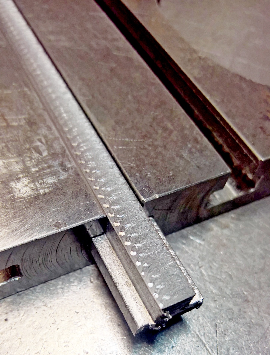

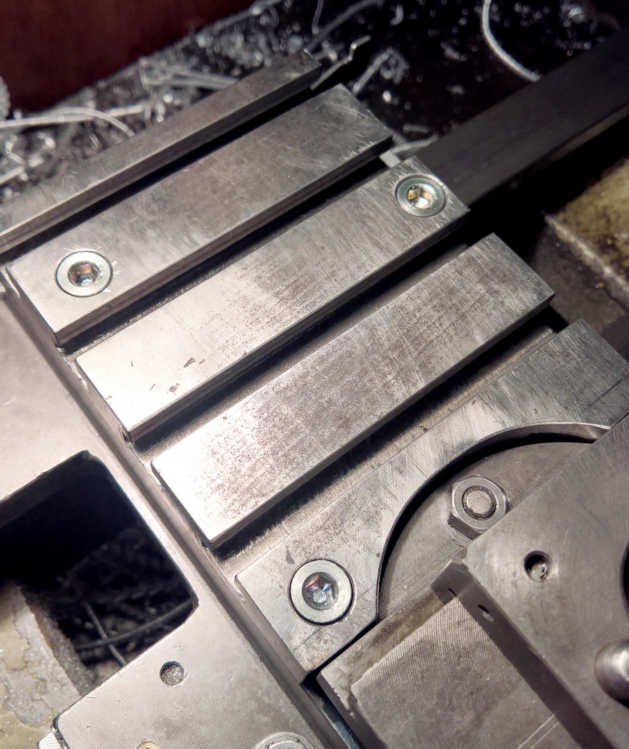

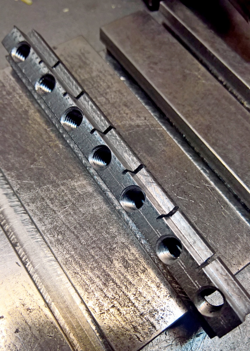

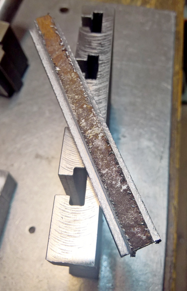

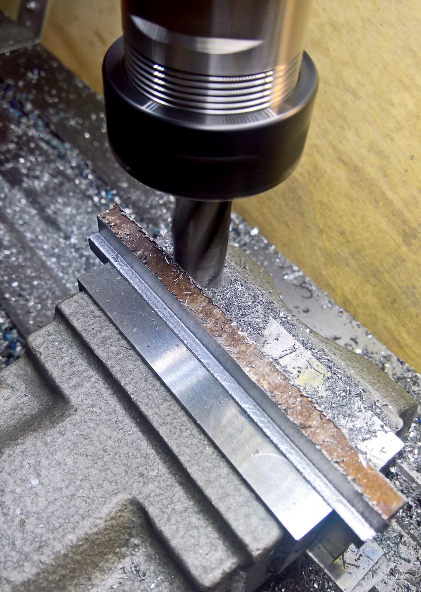

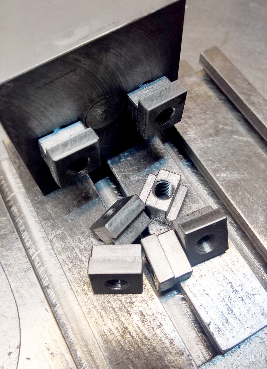

Przy sobocie zrobiłem nieco mniej roboty dla siebie. Ale coś tam uskrobałem. Kamienie gotowe, a i z zapasem.
Najpierw odpowiedni kawałek stali. Potem frezowałem z niego kształt litery T. Pod koniec zbierając materiał po parę dziesiątek by kamień długości 12cm wchodził bez oporów do rowków w płycie.
Obrazek Obrazek
Następnie wytrasowałem punkty pod otwory M8. Wywierciłem i pogwintowałem. Przyciąłem na odcinki 17mm i z frezowałem miejsca cięcia na długość 15mm. I gotowe. :D
Obrazek Obrazek

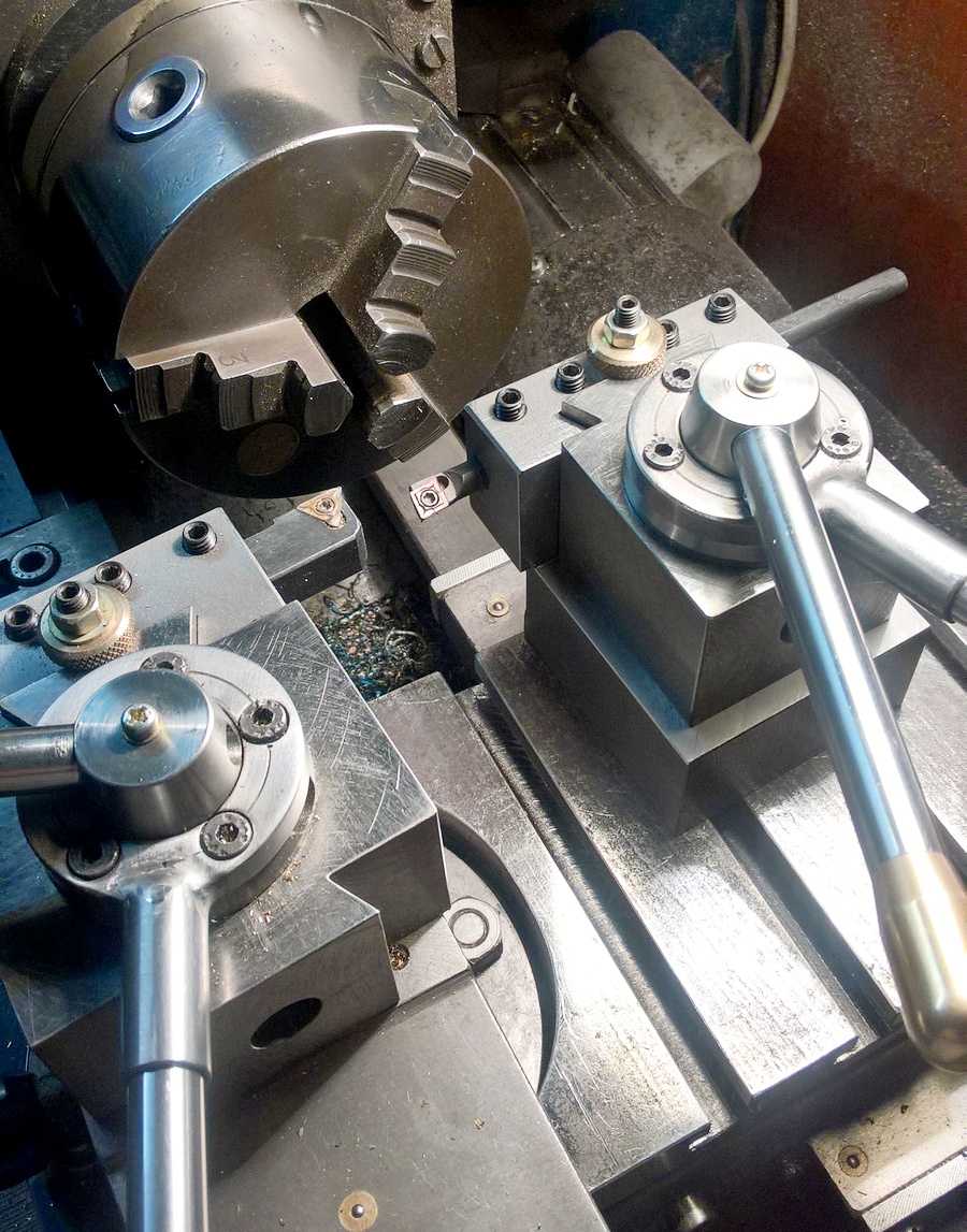

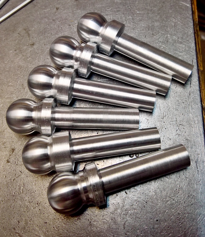

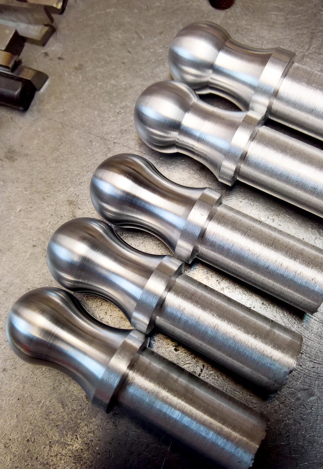

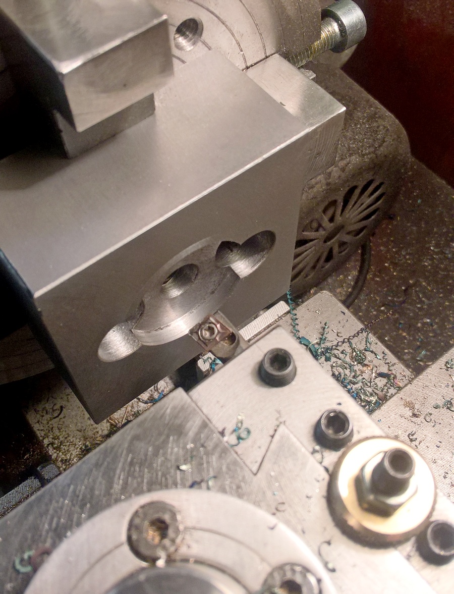

Została już przymocowana do suportu i użyta po raz pierwszy do toczenia elementów z duralu. Opis przyrządu do toczenia kuli w osobnym temacie.
Obrazek Obrazek
Obrazek Obrazek

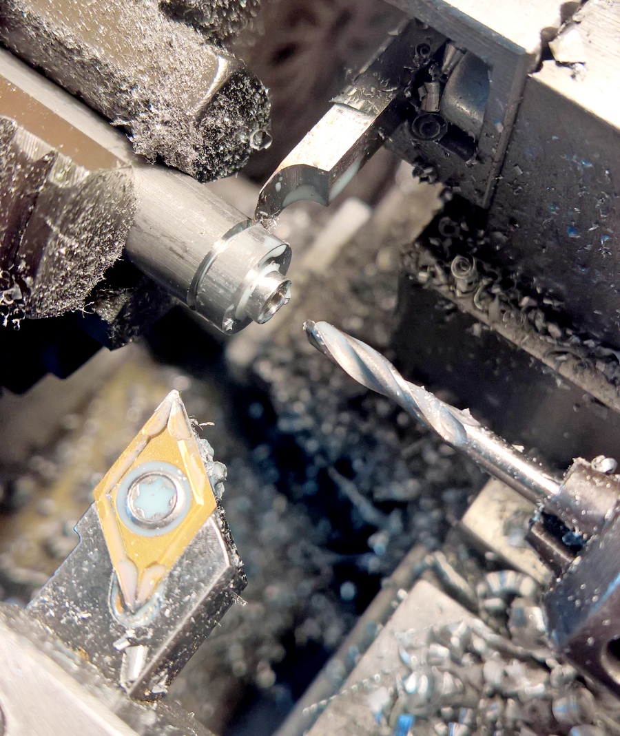

Post napisał: grawer » 04 mar 2020, 16:36

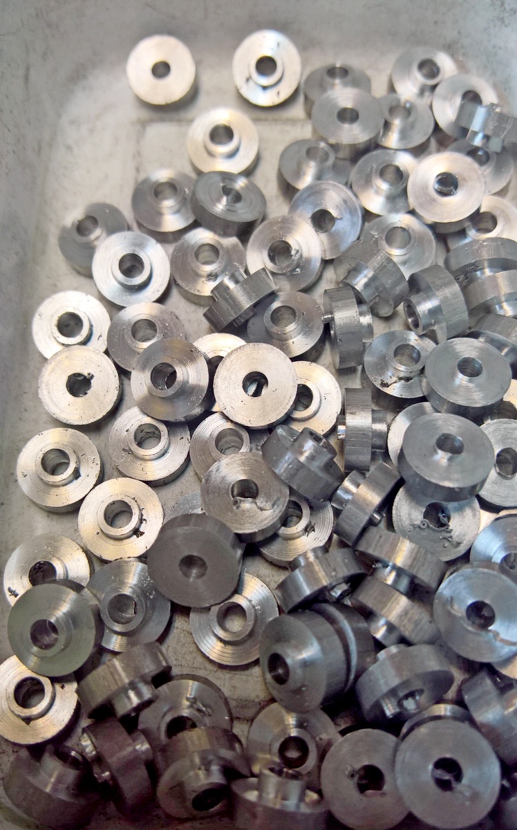

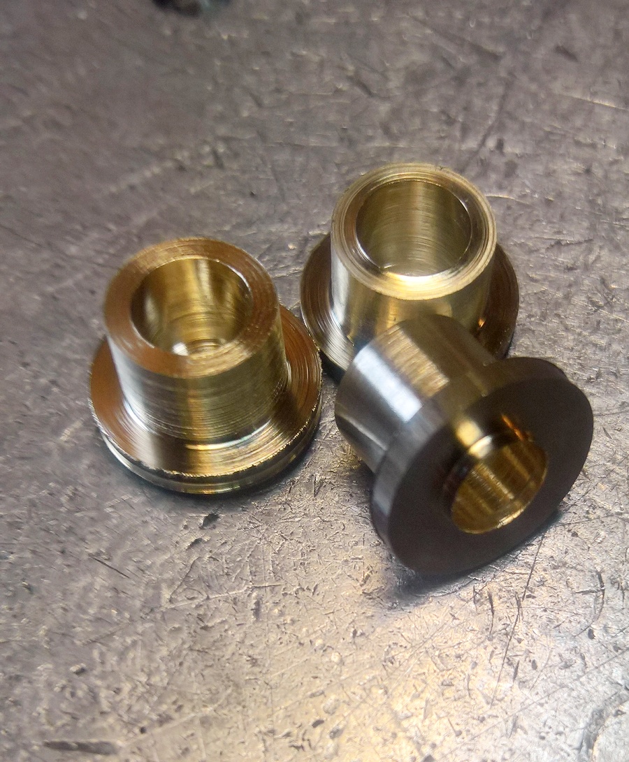

No i płyta T-owa ma zajęcie :D

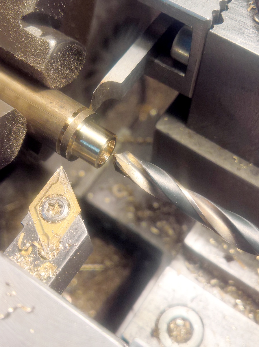

Zamocowany dodatkowy imak z przecinakiem zdecydowanie przyspiesza wykonanie drobnych tulejek.
Tulejki mosiężne z pręta ⌀ 12 oraz aluminiowe z pręta ⌀ 10mm. Czyli trzy operacje za jednym zamocowaniem.
Podtaczanie, wiercenie i obcinanie.
