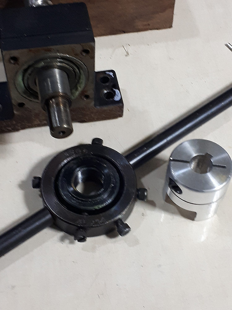

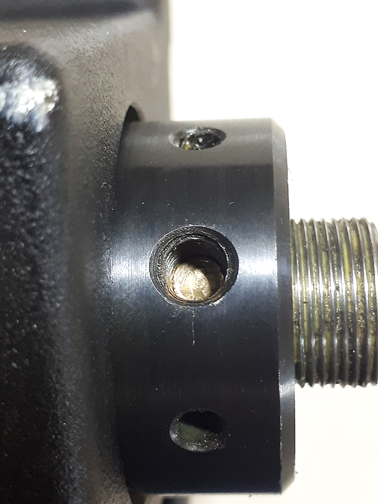

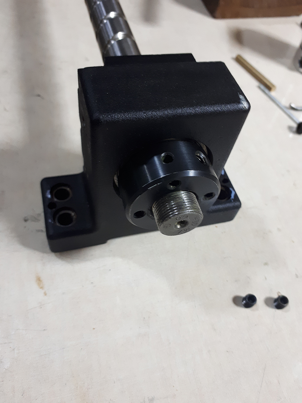

Witam Koledzy potrzebuję pomocy na cito! Nie daję rady odkręcić nakrętki przy podporze śruby kulowej NSK, Nie chciał bym uciekać się do siłowych rozwiązań by nic nie spieprzyć. Niby sprawa banalna ale nie puszcza. Może to jest klejony gwint? W nakrętce są dwa broki służące do blokowania jej na gwincie, na dnie tych otworów do broków widać mosiądz, prawdopodobnie do zabezpieczenia gwintu przed uszkodzeniem przez brok. Koledzy jak sobie radziliście z takimi nakrętkami?

Podgrzanie na pewno pomoże, tylko nie przesadź żeby nie uszkodzić łożysk w bloku obok .

Tak planuję zrobić. Tylko po co to ktoś by kleił jak są takie fajne blokujące broki?

Prawdopodobnie nie ma tam keleju, ale nawet w takim przypadku podgrzewanie pomaga.

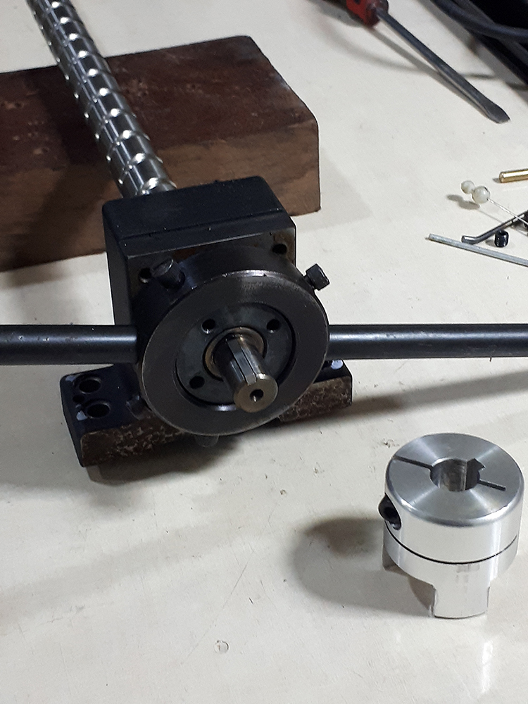

No...to pełny sukces-grzanie pomogło. :D
Wygląda na to że bez jakichkolwiek strat się obyło, bo z łożyska nawet smar się nie wytopił.
