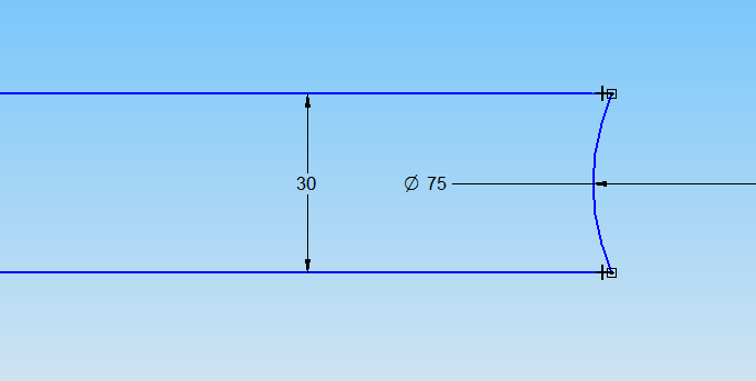

Witam mam problem przy frezowaniu promienia. Promień nie wychodzi nie wiem dlaczego. Oto program
G1 G41 G64 Y15.
X384.
G3 X384 Y-15. CR=37.5

jakie sterowanie/maszyna ale jak fanuc to nie CR= tylko samo R384. I bez G64

Sinumerik 810. 384 to koniec rurki z tego taki X.
