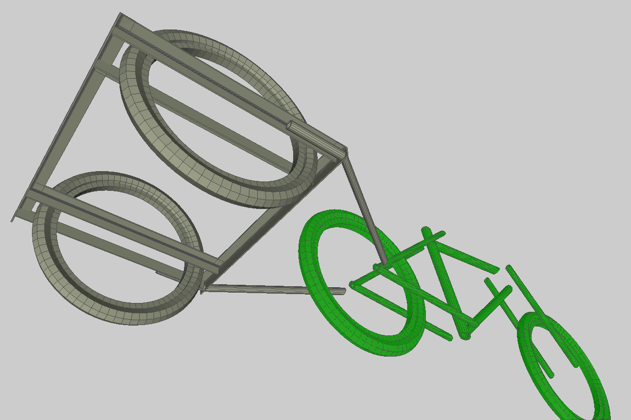

Witam, kombinuję zrobić sobie wózek do roweru
czy podpowie mi ktoś jakieś sensowne połączenie z rowerem w domyślnym miejscu jak na rysunku, ale żeby było to w miarę elastyczne na zakrętach i nie zbyt sztywne by dało się swobodnie skręcać. Ma być do wiezienia np. 4-ech worków cementu .

W tym miejscu to nie do zrobienia. Jak już to na jedną stronę, ale lepiej I prościej zrobić mocowanie pod siedzeniem. I w dodatku nie ograniczy Ci skrętu.

Zrób pojedynczy dyszel podpinany pod siodełkiem.
Tak jak na rysunku to by musiały być cztery przeguby.

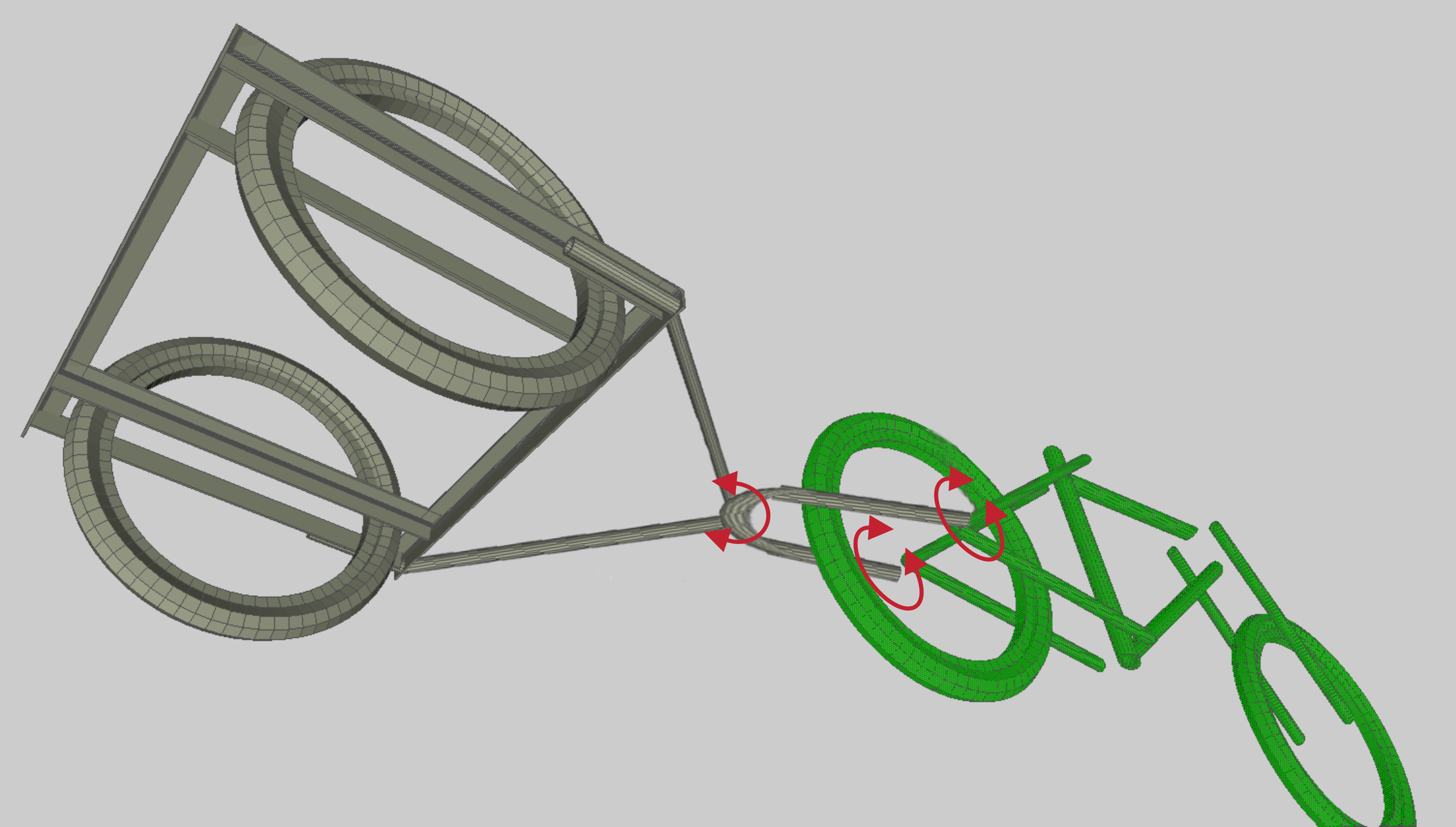

Dlaczego cztery nie wystarczą dwa.
No dobra jeden dyszel to klasyka i najprostsze rozwiązanie ale zawsze można skomplikować i zrobić coś w tym stylu :wink:
Sorki ale to tylko szybki retusz w Photoshopie :mrgreen:
Czerwone strzałki to osie obrotu poszczególnych przegubów

Szczerze mówiąc to nie mam ochoty na przyjmowanie do wiadomości, że "się nie da", bo jak każdy wie o co chodzi z parasolem w d.... to mam właśnie takie podejście do tematu. Ograniczenie skrętu będzie do zaakceptowania, promień skrętu zastanie i tak lepszy od samochodowego, Ciekawi mnie przykład na przegubach, bardzo proszę o jakieś dodatkowe informacje na ten temat.
: rdarek => Te rozwiązanie przedstawione na przerobionym rysunku mam już zrobione, ale nie nadaje się ono do tak dużych ciężarów. Na przegub z tyłu roweru za kołem działa siła skierowana w dół i potrzebne było coś co utrzyma ten przegub na poziomie osi koła a nie ma do czego się przyczepić z drugim końcem usztywnienia tego punktu. Zrobiłem te podczepienie pod siodełkiem, ale nie podoba mi się te rozwiązanie i pod takim kontem jest zbytnio przesilone, a do bagażnika nie można bo jest za słaby. Gdy rama miałaby fabrycznie taką konstrukcję, te rurki do koła i za nim były by obliczone na taką wytrzymałość to mogło by to spełnić tego rodzaju oczekiwania, tak jak jest teraz to mi się nie podoba te rozwiązanie. Dyszel pod siodełkiem uniemożliwia załadowanie czegoś na bagażnik, a mam na nim zamontowany niemal na stałe koszyk na zakupy i chcę aby tak zostało.

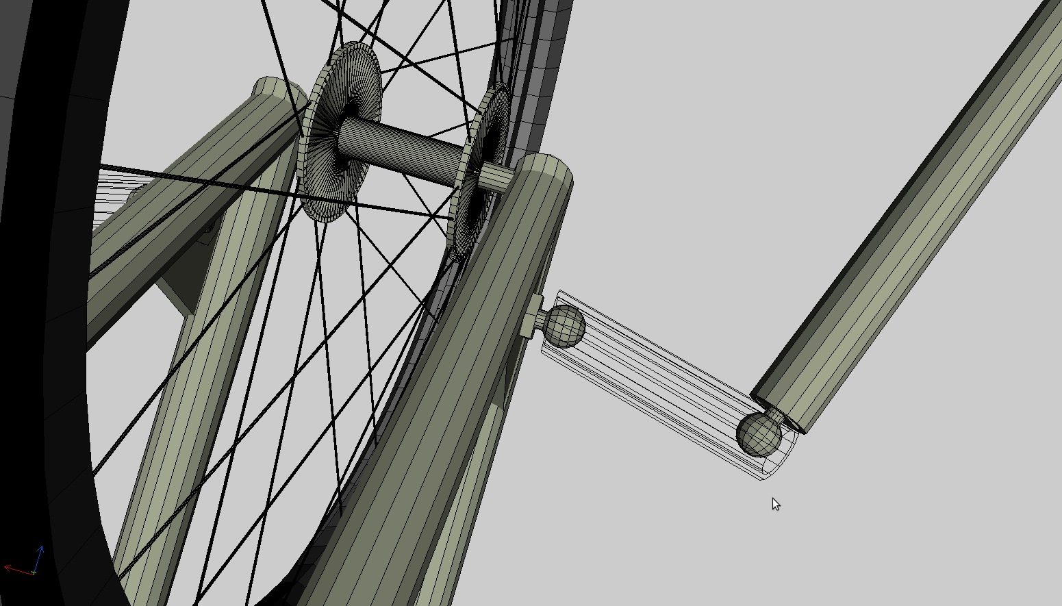

Dobra, pomyślałem zrobić to tak jak widać.
W miejscu gdzie jest wskazana kursorem kulka zawiasu chcę zrobić podwieszenie stalową linką przez kółko podczepione pod siodełkiem ( albo gdzieś tam na ramie ) łączące te samo miejsce po drugiej stronie. Nie wiem jednak czy będzie dobrze.

Jak na drugim rysunku, ale hak nie za kołem, a nad (w osi, a nawet przed).
Dopasuj do tego dyszel przyczepki.
