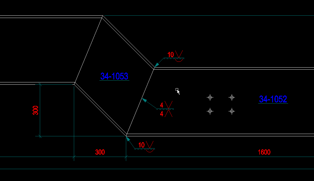

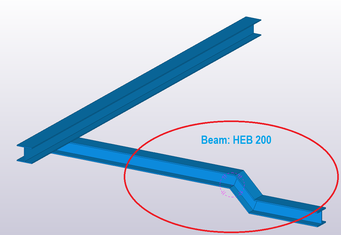

Post napisał: GrabSystem » 01 gru 2019, 22:51
Potrzebuje konsultacji z osobami posiadającymi praktyczną wiedzę z zakresu procesów spawania.
Jak poprawnie oznaczyć połączenie spawane takiej belki? Jaki rodzaj spoiny zastosować, aby zapewnić właściwe połączenie elementów w całym przekroju spawanym?
Starałem się to już "ugryźć" w różny sposób, ale co inna wytwórnia, to zawsze są pytania: Co Pan Kreślarz miał na myśli?

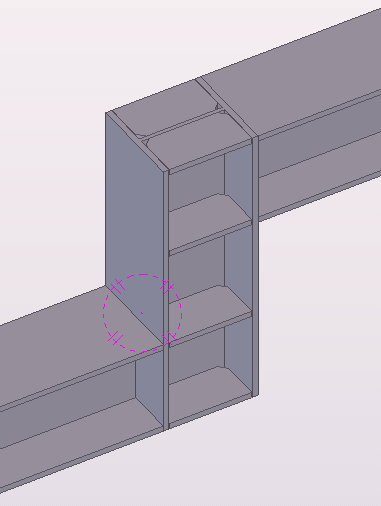

Dziwny ten zygzak ... ale jeśli konstrukcja tego wymaga to musisz policzyć wytrzymałość spoin na skręcanie.
Po pierwsze - przygotowanie brzegów do spawania wg PN-EN 9692-1.
Dalej to odpowiedni rysunek - pod jakim kątem cięte kształtowniki oraz dokladne oznaczenie spoiny: jaki rodzaj spoiny X,V, 1/2V itd. ... co wg ciebie ma być, rozmiar spoiny, z przetopem bez przetopu, rodzaj lica itp itd.
Spawalnik musi też znać gatunek materiału.
Do tego określasz klasę wadliwości spoin wg EN ISO 5817
BTW:
Zrezygnował bym z tego "zygzaka" i ustawił dwuteowniki równolegle obok siebie a ich połączenie zrobił przez dospawanie poprzecznie blach jak poniżej dospawanych spoina pachwinową:

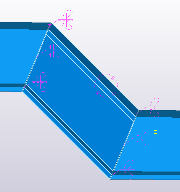

Post napisał: GrabSystem » 02 sie 2020, 09:10
Belka jest "wykorbiona" pod kątem 135 stopni.

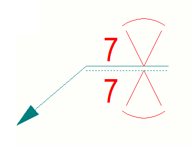

Nie dyskutuje z poprawnością wytycznych, ale teraz takie belki do spawania oznaczam spoiną X, na pełen przetop, z licem wypukłym.
Środnik belki analogicznie, czyli na przykład:
Nie zrozumiałem propozycji tymi belkami równoległymi, chodziło coś takiego:

Post napisał: adadur » 04 sie 2020, 07:48
Trudno coś konkretnego podpowiedzieć nie znając specyfiki tej konstrukcji i jej przeznaczenia. Zarówno sposób spawania "zygzaka"/wykorbienia z pierwszego postu może być dobre jak i może przyspawać arkusze blachy i skręcić te elementy co może ułatwić transport i montaż.
Niemniej zapewne jest to jakaś konstrukcja wsporcza i wg mnie kluczowe są obliczenia - najlepiej MES, które pokażą słabe punkty a wówczas modyfikujesz konstrukcję by je "wzmocnić".
Zerknij tutaj: https://sprzedajemy.pl/konstrukcje-stal ... nr60404924
znajdziesz interesujące metody spawania kształtowników.
