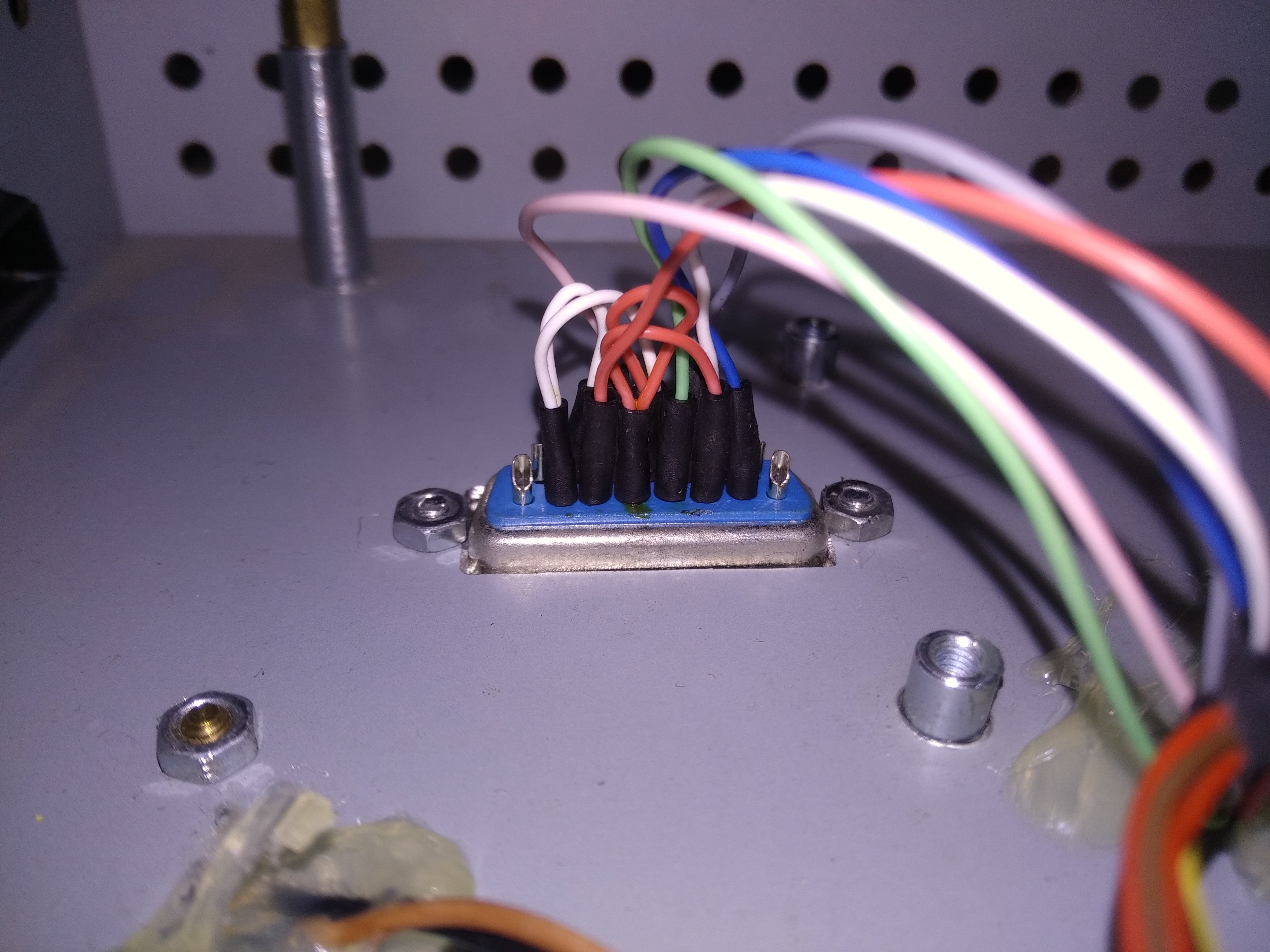

witajcie
od kilku dni mam u siebie na warsztacie maho 500C sterowanie philips 432, drivery i serwa indramat, niestety nie działa w nim monitor, brakuje obrazu, mam wszystkie możliwe dokumentacje od niej a nawet wiecej bo i nawet od maho 600, w języku niemieckim, angielskim i jeszcze jakimś, mam wszystkie paramtery itd. jakieś manuale co i jak programować, który parametr jest od czego ale bez obrazu nijak mi to jest użyteczne...
poprzedni sprzedający stwierdził że działała ale puściła dymka z monitora i obraz zgasł... wiem że mogła się uwalić też karta graficzna (będę miał chwile to ją wyciągne i zerkne)
zasilanie dociera bo kręcąc potencjometrem na pulpicie ekran się ściemnia i rozjaśnia
no właśnie zacząłem szperać po sieci i wpierw znalazłem na niemieckiej stronie (https://www.practicalmachinist.com/vb/d ... ad-270525/) jak ktoś za pare groszy wymienił ten kineskop na lcd
LCD mam już upatrzone VGA benqu za kwote 50zł :D
schematy tutaj od maho 500 poniżej
ze swojej strony jak tylko uporam się z monitorem postaram się zeskanować DTRki i wrzucić dla potomnych

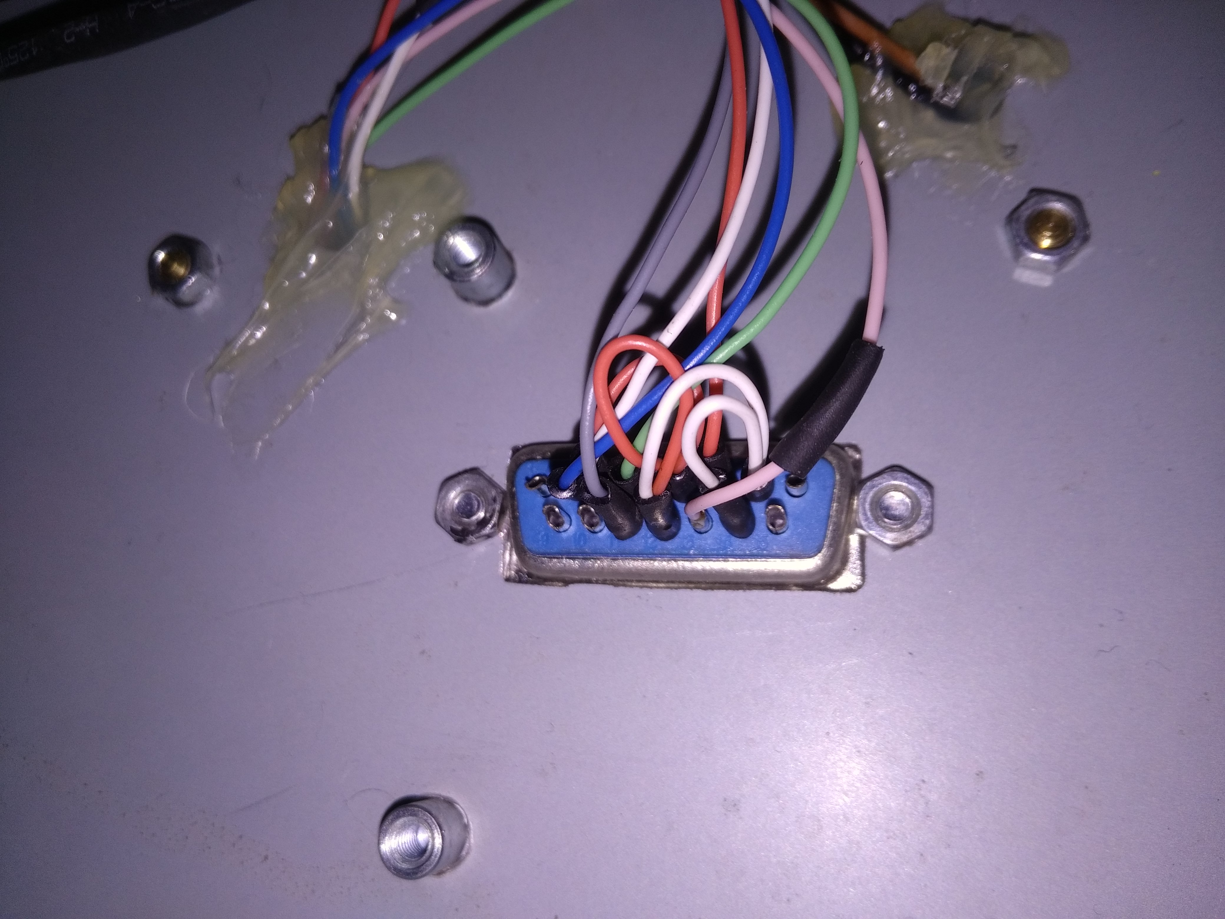

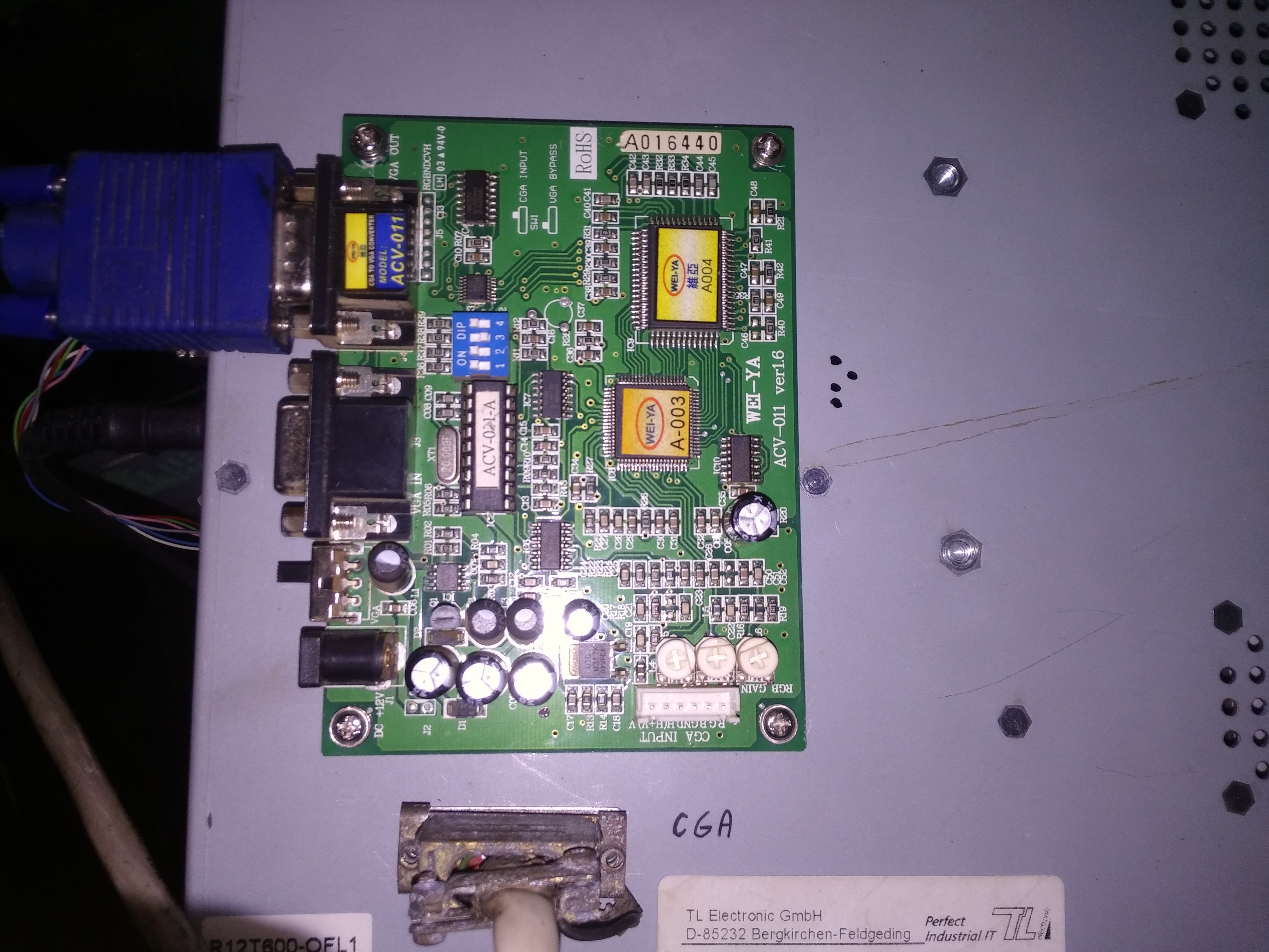

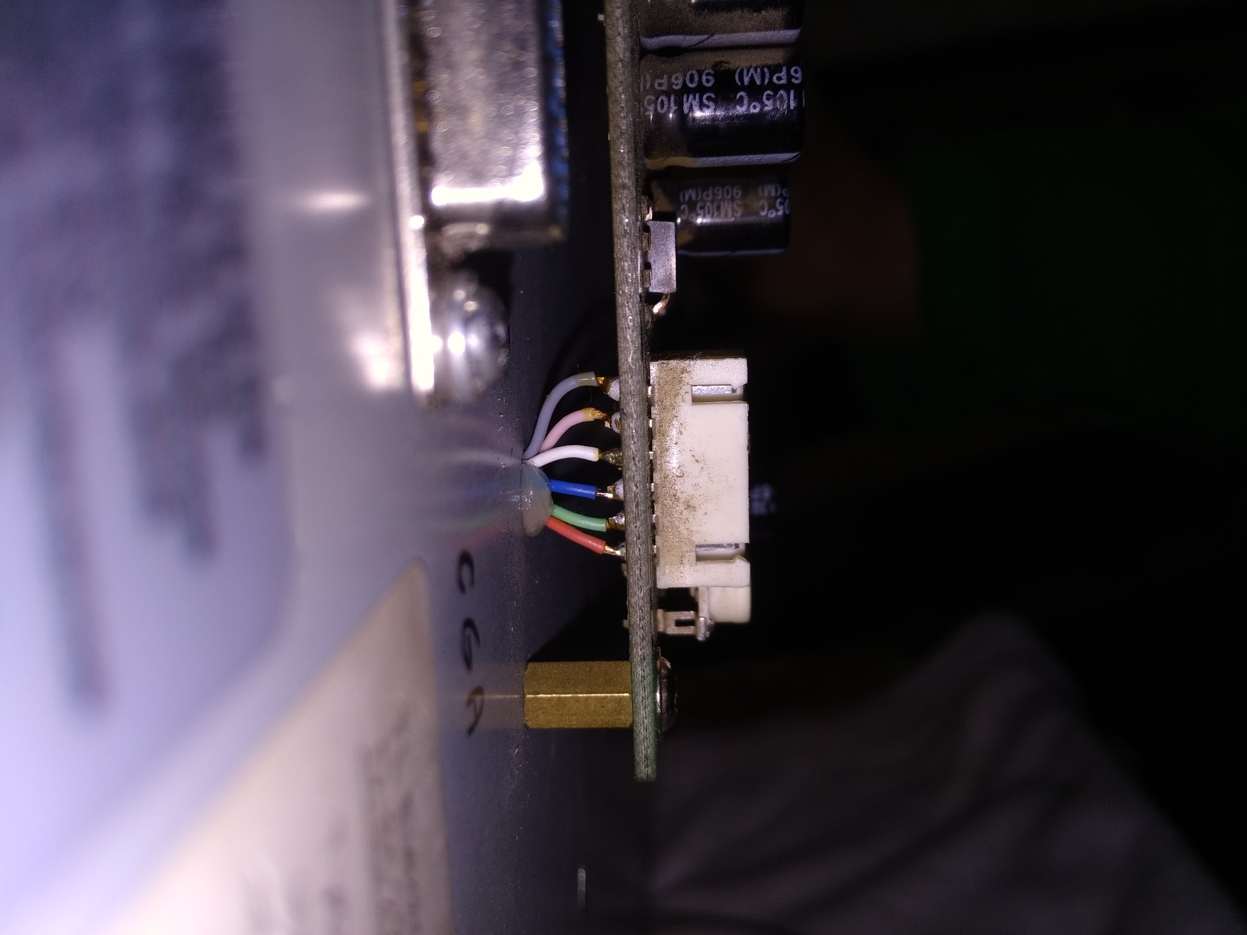

potrzebny jest konwerter CGA to VGA (z aliexpres można mieć juz za 100zł), wtyczka 9 pin 2 rzędowa do lutowania (taka jest przy karcie VIDEO) tylko teraz jak to połączyć jedno z drugim, który sygnał lutować w który pin?
w przyszłości planuje zrobić retrofit na mach3/4 lub linuxcnc ale wpierw chce poznać trochę maszynę i ocenić czy gra jest warta świeczki,
i jeszcze jedno pytanko, ma maszynie z boku na początku wyskakiwał mi błąd 57, z DTRki wyczytałem ze to od E-stopu, wycisłem z pulpitu i panelu ręcznego, pojawił się kolejny tym razem 47 no i znowu DTRka w łape, lista błędów okazuje się że to od hydrauliki, no to odpalam hydraulike błąd ginie złącza się agregat ale w momencie gdy puszcze guzik hydraulika się rozłącza i znowu wyskakuje błąd 47, czy nie jest tak że po wciśnięciu guzika hydraulika powinna być już załączona na stałe? a może trzeba trzymać przez kilka sekund ten guzik od hydrauliki lub jest jeszcze jakiś błąd którego niestety nie widze z powodu braku obrazu.

Robert_K
Posty: 1424
Lokalizacja: Podkarpacie
Re: maho 500C brak obrazu
Post napisał: Robert_K » 02 gru 2019, 23:47
Co do wyłączania hydrauliki - Sprawdź na schemacie jak przebiega obwód załączający sterowanie. Być może brakuje Ci jakiegoś warunku typu wyłącznik osłony, jakaś krańcówka czy coś w tym stylu.
Przycisk powinieneś wcisnąć i chwilę przytrzymać (powiedzmy ok 1, max 2 sekundy), po tym czasie jeżeli wszystkie warunki zezwalające na start sterowania są spełnione to sterowanie powinno się podtrzymać.
Masz w szafie jakieś przekaźniki bezpieczeństwa? Mają załączone wszystkie kanały?
Pozdrawiam.

sssTOMEKsss
Posty: 272
Rejestracja: 25 mar 2014, 17:12
Post napisał: sssTOMEKsss » 13 gru 2019, 17:06

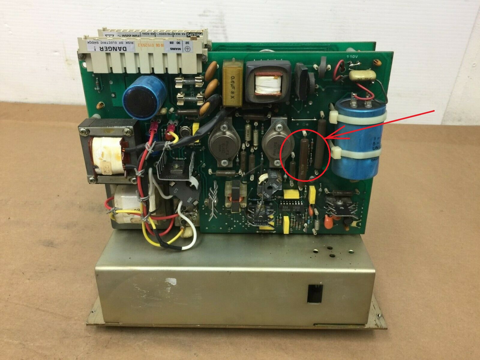

winą braku obrazu, jest uszkodzony kondensator i kilka oporników w zasilaczu sterowania,
czy jest ktoś na forum kto ma sterowanie philips 432 i byłby mi w stanie zrobić zdjęcie tych oporników? popaliło je i nie znam kolorów, w DTRce też nie ma schematów ideowych
chodzi o to miejsce
sssTOMEKsss
Posty: 272
Post napisał: sssTOMEKsss » 19 gru 2019, 21:55

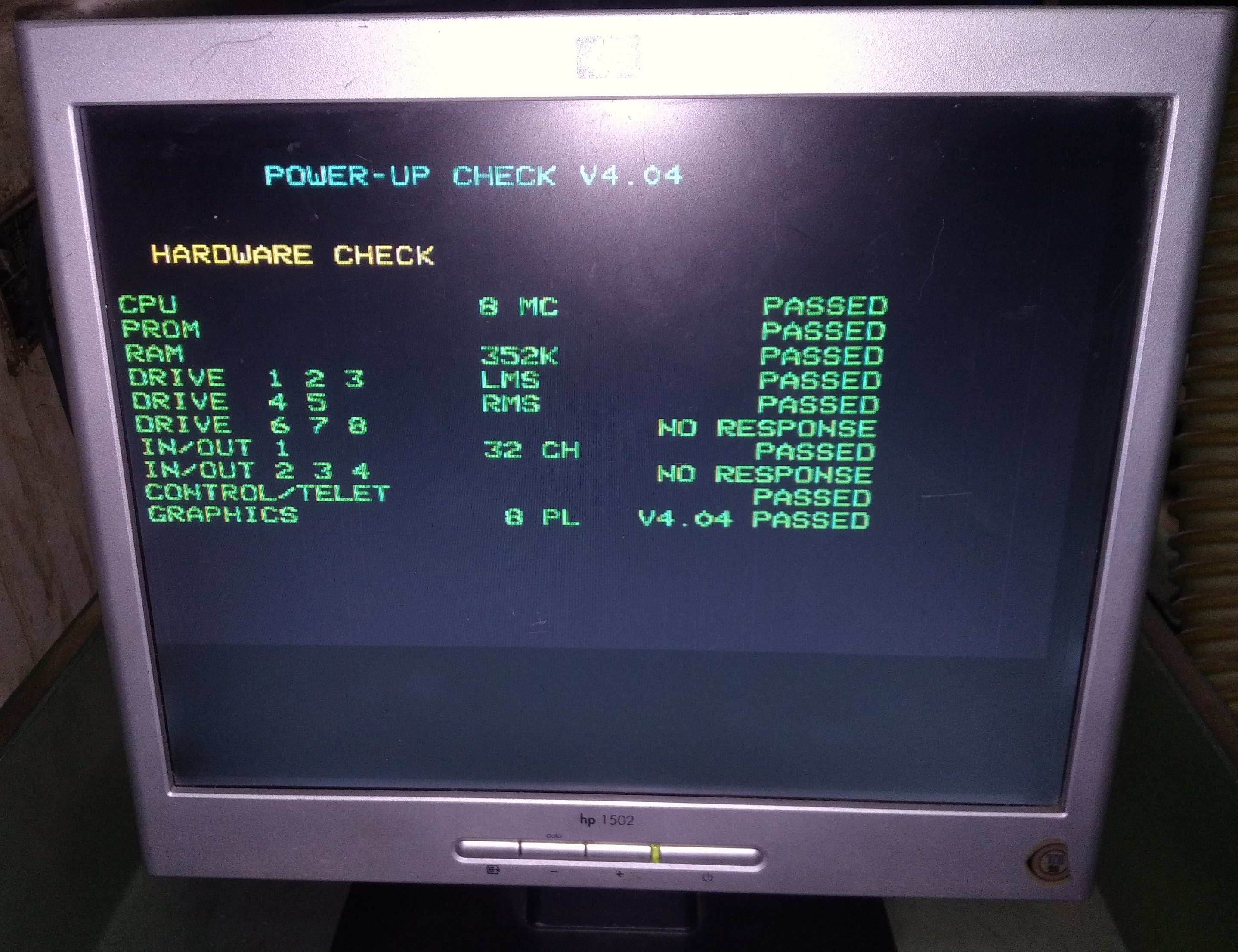

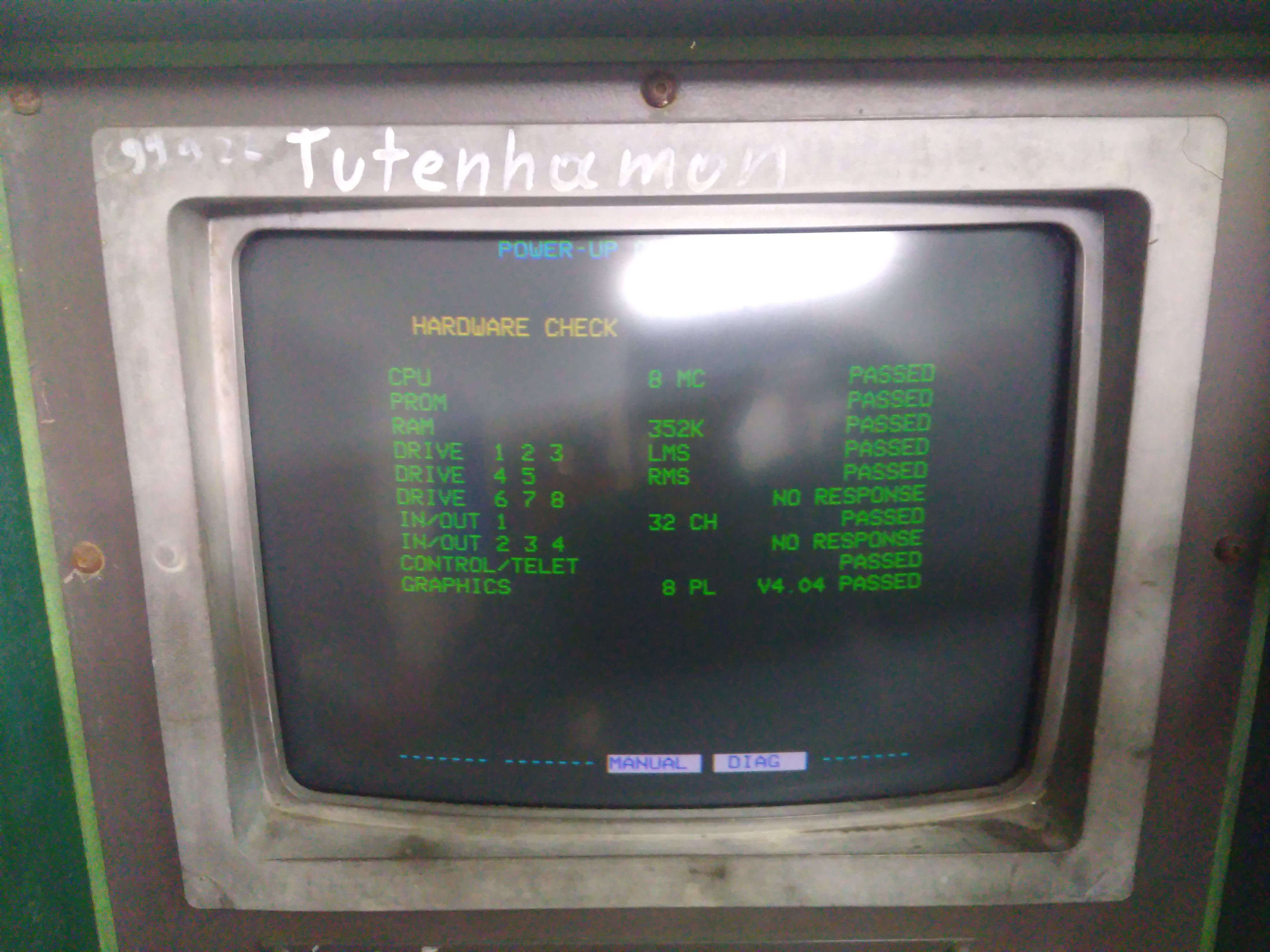

okej, oporniki wymienione kondensator też, obraz powrócił ale niestety zatrzymuje się na takim etapie
na tym filmie też tak jest ale po chwili przełącza się obraz na bardziej rozszerzony z pozycjami osi itp.
niestety wciskając jakiekolwiek klawisze brak reakcji, czy to może byc jakieś problem z pamięcią? zdechło oprogramowanie?
za to gdy wcisne i trzymam hydraulike zaczyna się bazować oś X, co prawda do bazy nie dojechała bo gdy puszcze to silnik tez staje, pokombinuje jeszcze w przyszłym tyg.
Steryd
Posty: 4812
Post napisał: Steryd » 19 gru 2019, 23:09
Jakies testy sprzetowe masz niedokonczone. Zobacz naped 6,7,8- brak odpowiedzi,
Wejscie, 2,3, 4- brak odpowiedzi
Można?
Morzna!!!
sssTOMEKsss
Posty: 272
Post napisał: sssTOMEKsss » 15 sty 2020, 19:48
okej, temat udało się rozwikłać, jak się okazało jeden z 3 przełączników w szafie elektrycznej był przełączony na testowanie i przez to sterowanie zatrzymywało się na takim etapie, maszyna przechodzi i dalej ale niestety nie wyświetla żadnych pozycji osi ani nawet samych osi, pewnie uwaliła się pamięć, jest też jakiś problem z klawiaturą bo wgl. nie reaguje na żaden klawisz
jedyny plus tego wszystkiego to taki że bez problemu można użyć zwykłego LCDka z konwerterem, za kwote ok. 300zł, zdjęcia poniżej

Steryd
Posty: 4812
Post napisał: Steryd » 15 sty 2020, 21:02
Pozycji osi nie będzie wyświetlać przed wykonaniem referencji, więc jak już przechodzi testy, to trzeba włączyć napędy.

Majster70
Posty: 1255
Rejestracja: 08 cze 2010, 23:37
Lokalizacja: Piastów
Post napisał: Majster70 » 16 sty 2020, 06:23
W tokarce z tym sterowaniem po przejściu testów musisz załączyć hydraulikę, potem zjechać na punkty referencyjne w osiach X,Z, potem w Teach-In załączyć G54 i wybrać narzędzie. Pewnie podobnie jest we frezarce.
Czasami po dłuższej przerwie napędy lubią się "zastać" w miejscu, i żeby ruszyć i zjechać na punkty referencyjne trzeba posuw "rozruszać" - przełączyć z continiusa na jog, najpierw mikrony, przejechać kilka mikronów w stronę punkty ref, przełączyć na 0,01 (setki), przejechać kilka setek, potem tak samo dychy, 1mm, 10mm, potem z powrotem na ciągły i zjechać na punkt referencyjny.
