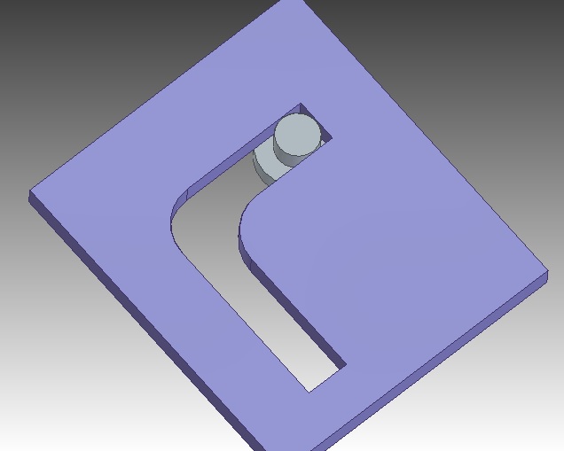

Tworzenie relacji podczas złożenia
Post napisał: De Niro » 21 lis 2019, 18:54
mam pytanie jak można stworzyć relacje i jakie relacje należy wykorzystać aby dany sworzeń mógł pracować po otworze jak na rysunku, żeby dany sworzeń przechodził bezkolizyjnie.

Re: Tworzenie relacji podczas złożenia
Post napisał: zibi » 21 lis 2019, 20:50
Mógłby być styczny ale ścianka do której przylegać powinna być jednolita czyli pochodzić od spline.
Post napisał: piocam » 03 gru 2019, 10:46
Wyznacz szkic w środku rowka. Połącz go z punktem środka sworznia i będziesz mógł przesuwać do woli :)
Post napisał: Lenta » 03 gru 2019, 11:55
Jest też coś takiego jak relacja ścieżki/krzywki -powinno pomóc
Post napisał: De Niro » 28 gru 2019, 22:08
zibi pisze: ↑
21 lis 2019, 20:50
próbowałem użyć tej podpowiedzi, ale nie idzie mi użyć tej funkcji
