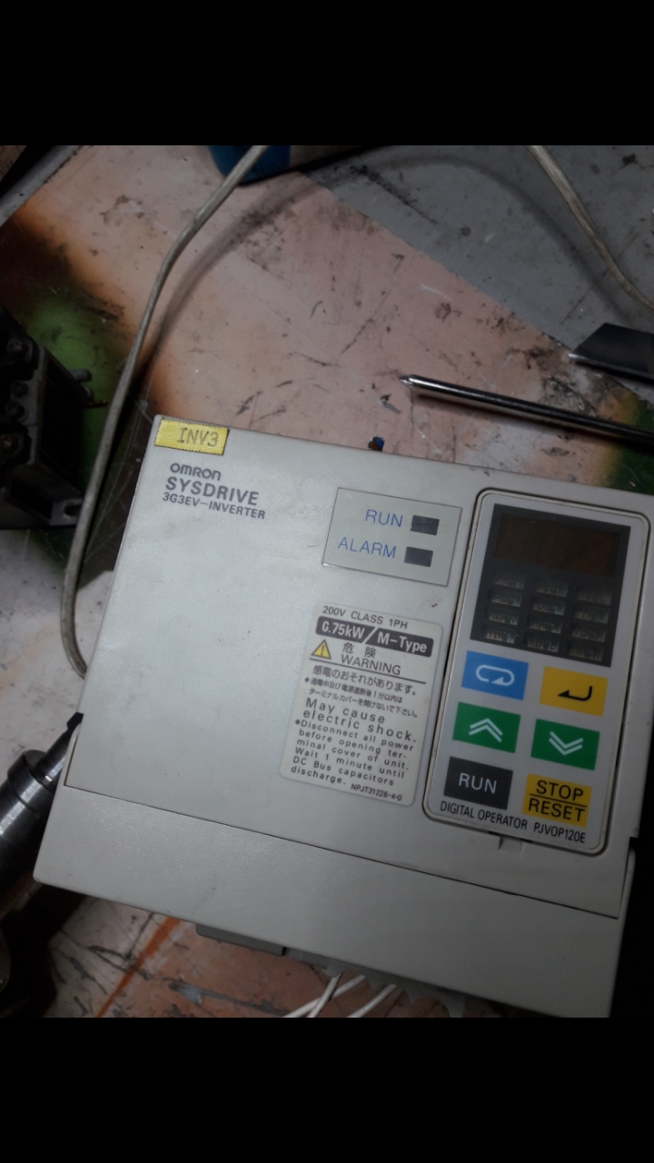

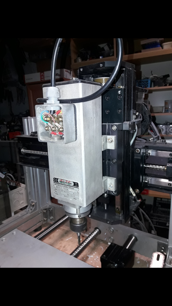

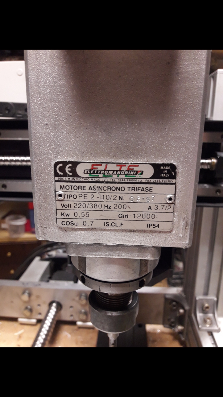

Witam, mam wrzeciono Elte 0,55kw 200 Hz i 12000 obr/min. Do tego falownik Omron 3G3 EV niestety nie działa to razem ponieważ silnik nierówno pracuje i się grzeje. Moze ktoś jest w temacie jakie ustawienia by pomogły , pytanie też czy ma być w trójkąt czy gwiazda? Poza tym falownik nie reaguje na zmianr obr w wrzecionie ( w normalnych silnikach jest ok).

Przede wszstkim wrzeciono połącz w trójkąt.
Co masz w parametrach n24, n25, n26?

To znaczy zle napisalem nie falownik tylko silnik nie reagowal na zmiane obr. Mialem podlaczone za pierwszym razem w trójkąt ale po telefonie do goscia od ktorego kupilem stwierdzil ze powinno byc w gwiazdę ponieważ stwierdzil ze falow klasy 200 powinien byc w trójkąt a ten jest klasy 400 i ma byc w gwiazdę. Wydawalo mi sie dziwne. n24 jest 200, n25 jest 200 i n26 jest 20. Dziekuje i pozdrawiam.

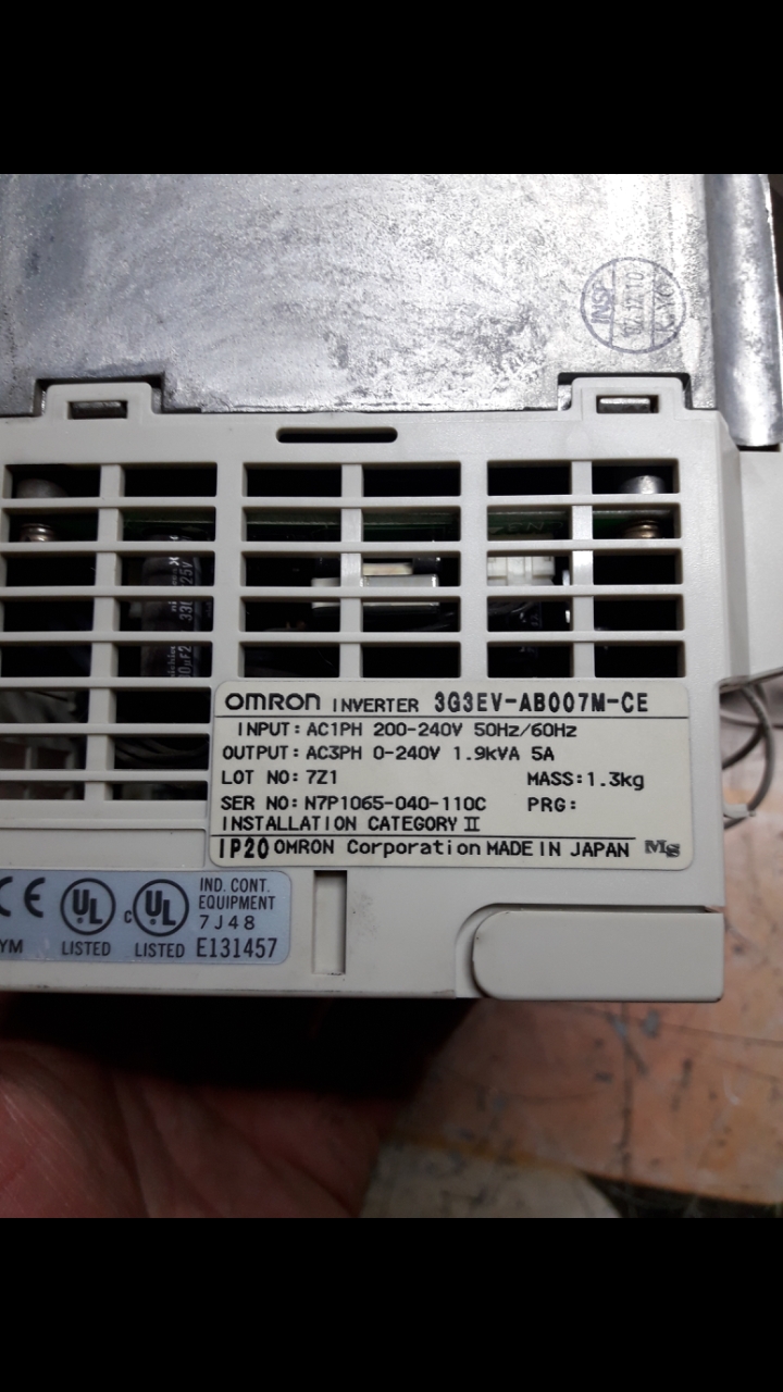

A jak on wymyślił że ten falownik jest klasy 400?? :) Sorry ale to bzdura. Literka B w modelu oznacza klasę 200 i 1x230V. Dla klasy 400 była by tam cyfra 4.
Podłącz silnik w trójkąt, ustaw n26 na 200 a nie 20, bo to parametr, który mówi o maks częstotliwości przy maks napięciu oraz n25 na 220V.

Witam, parametr n02 jest ustawione 1. Falownik ustawilem wg zaleceń i wszystko działa. Wydaje mi sie ze jest ok , sterowanie obr mam z panela. Chcialbym zmienic na potencjometr tylko jeszcze trzeba dobrac jaki i ktory parametr do przestawiania. Problem jest tylko jeszcze z tym że przez te fantazje z przełączeniem w gwiazdę wrzeciono trochę podgrzalem nawet lekko przydymiło ale teraz po zmianie w trojkat i przestawieniu parametrów chodzi normalnie. Tzn chodziło jakies pół godz i delikatnie letnie było wiec chyba jest ok, może będzie żyć.

Sprawdź tylko czy parametr n31 masz ustawiony na 3,7A.
