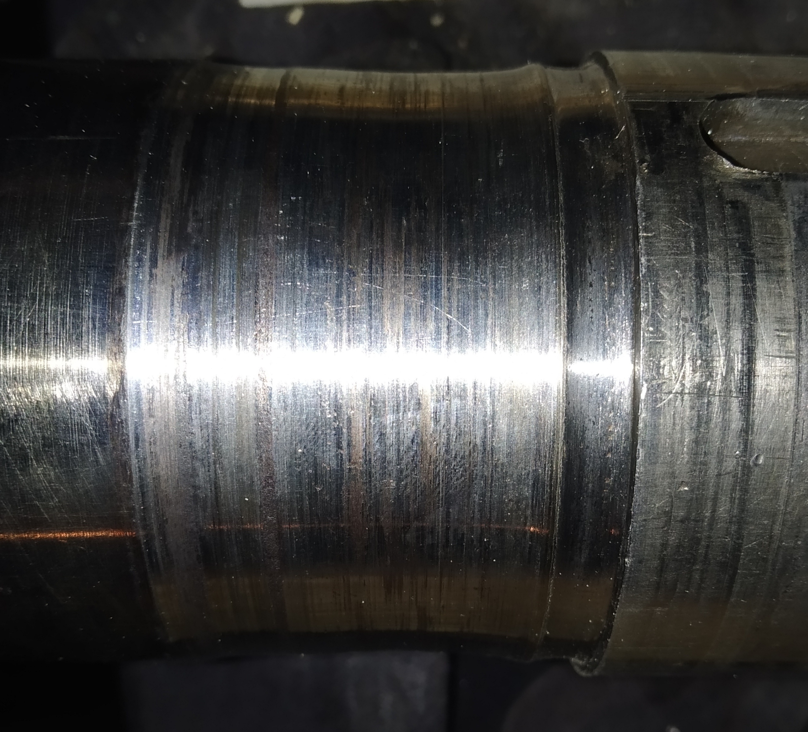

Witam, polećcie mi zakład który zregeneruje wrzeciono tokarki tue35.

A dokładniej na czym miała by polegać regeneracja? Rozbite otwory czy tylko wymiana łożysk i ustawienie?

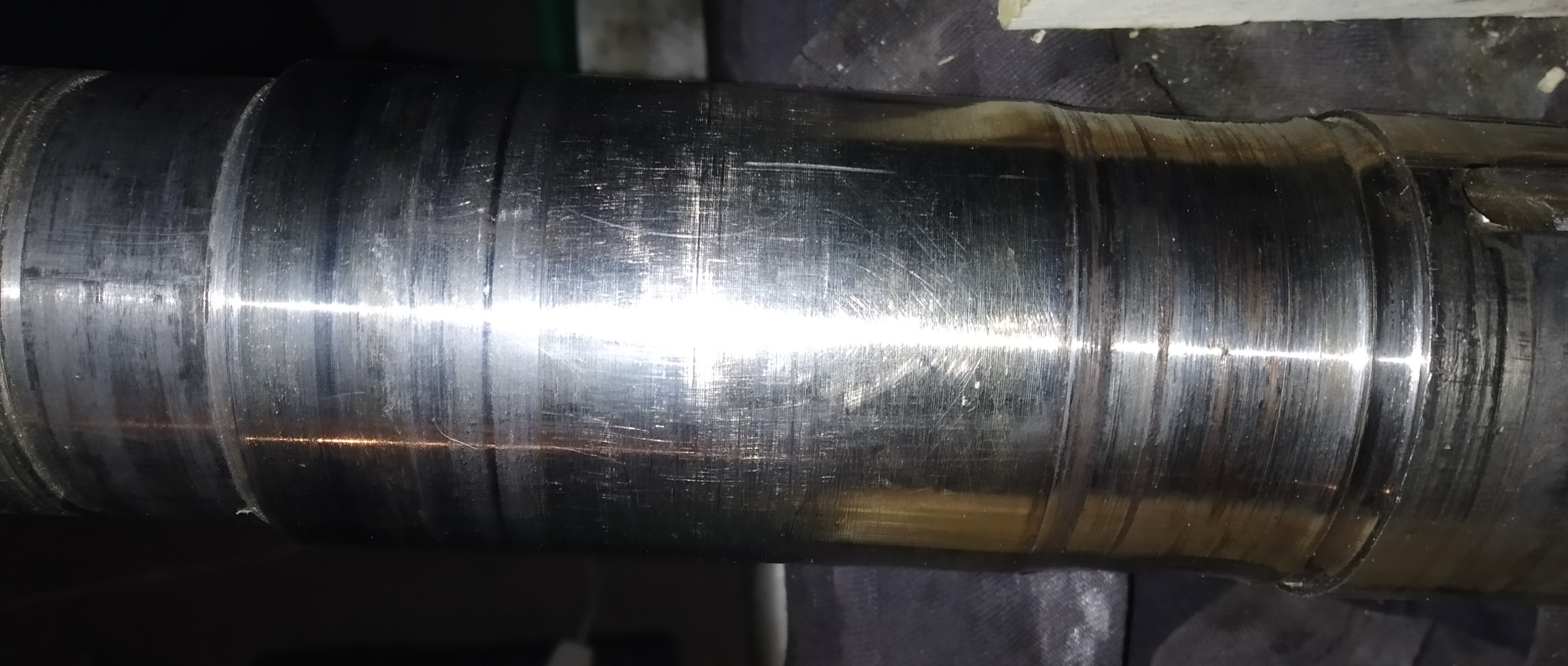

W miejscu gdzie ślizgają się panewki jedna strona jest wyrzeźbiona.

panie :D wywal to na złom

Ciężko będzie to fachowo naprawić, tulejowanie odpada napawania nie polecam. Teoretycznie po tym ślizga się koło zębate wiec jeśli się prawidłowo zazębia to nie ma dramatu jeśli nie trzeba poszukać jakiegoś leżaka magazynowego

Gdzieś był zakład który nakłada chrom techniczny i potem szlifuje na wymiar. Tylko cena regeneracji tego wrzeciona przerośnie koszt tokarki pewnie. Jedyna opcja to przeszlifować to na jakiś wymiar i dorobić nowe panewki pod ten wymiar co też tanie nie będzie.

Jeśli dobrze widzę i myślę to jest to miejsce "ślizgania się" kół pasowych z panewkami brązowymi po odłączeniu sprzęgła zębatego a tym samym po załączeniu odboczki. Jeśli tak to dokładność łożyskowania (i ewentualne luzy) tych panewek jest mniej istotna niż w przypadku panewek głównych (w tym wrzecionie są łożyska toczne).

skf robi nabijane tuleje naprawcze, tanie nie są ale czasem ratują sytuację. Jeśli wybranie nie jest ogromne może wystarczy jedna jeśli sporo brakuje można nabić dwie o ile przejdzie przez poprzedni stopień wału. Jak zabraknie ci totalnie pomysłów to można napawać, odpuścić stoczyć i zeszlifować. trzeba też w międzyczasie kilka zdrowasiek żeby nie pogięło przy napawaniu choć ewentualne ugięcie będzie na pewno mniejsze jak te wytarcie.
