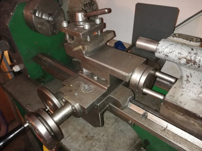

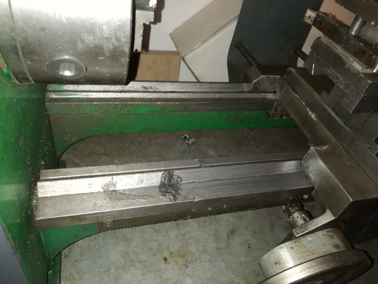

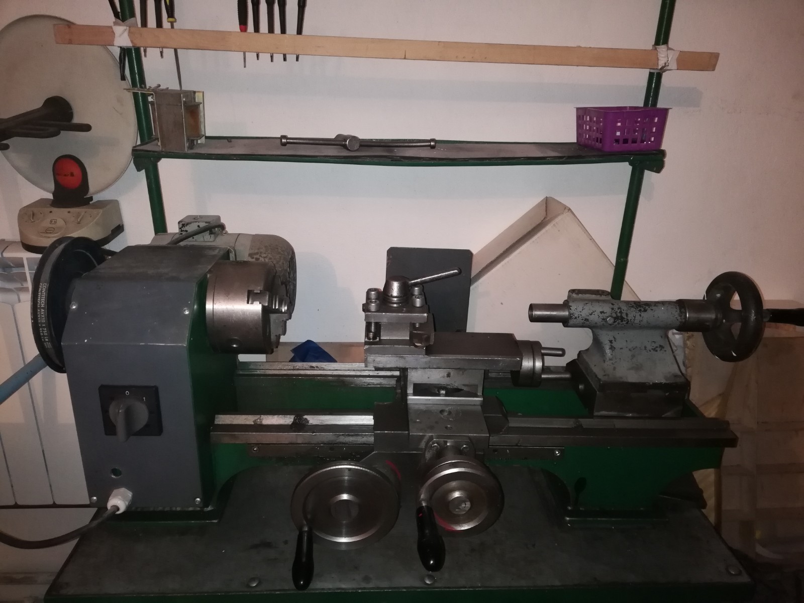

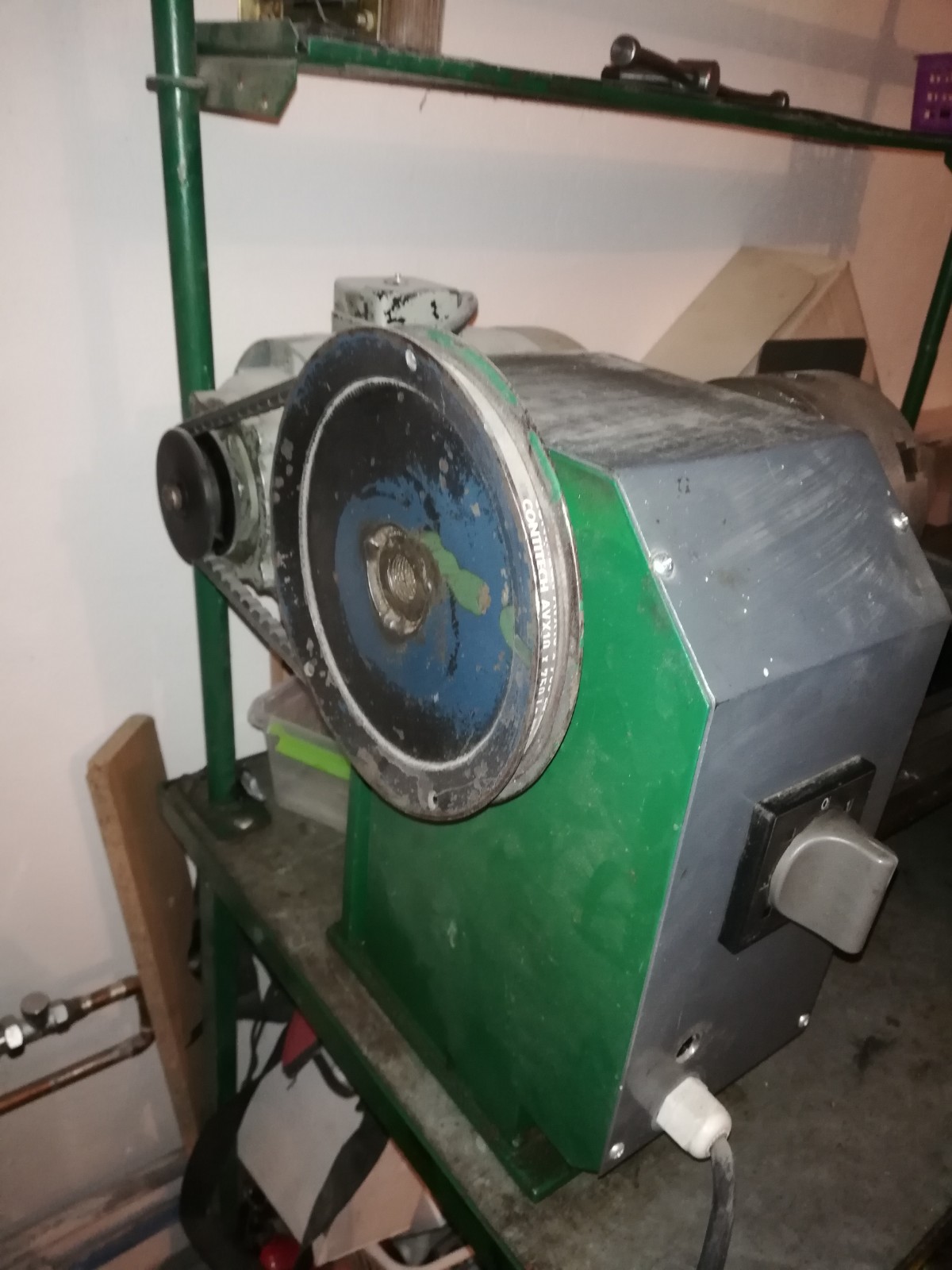

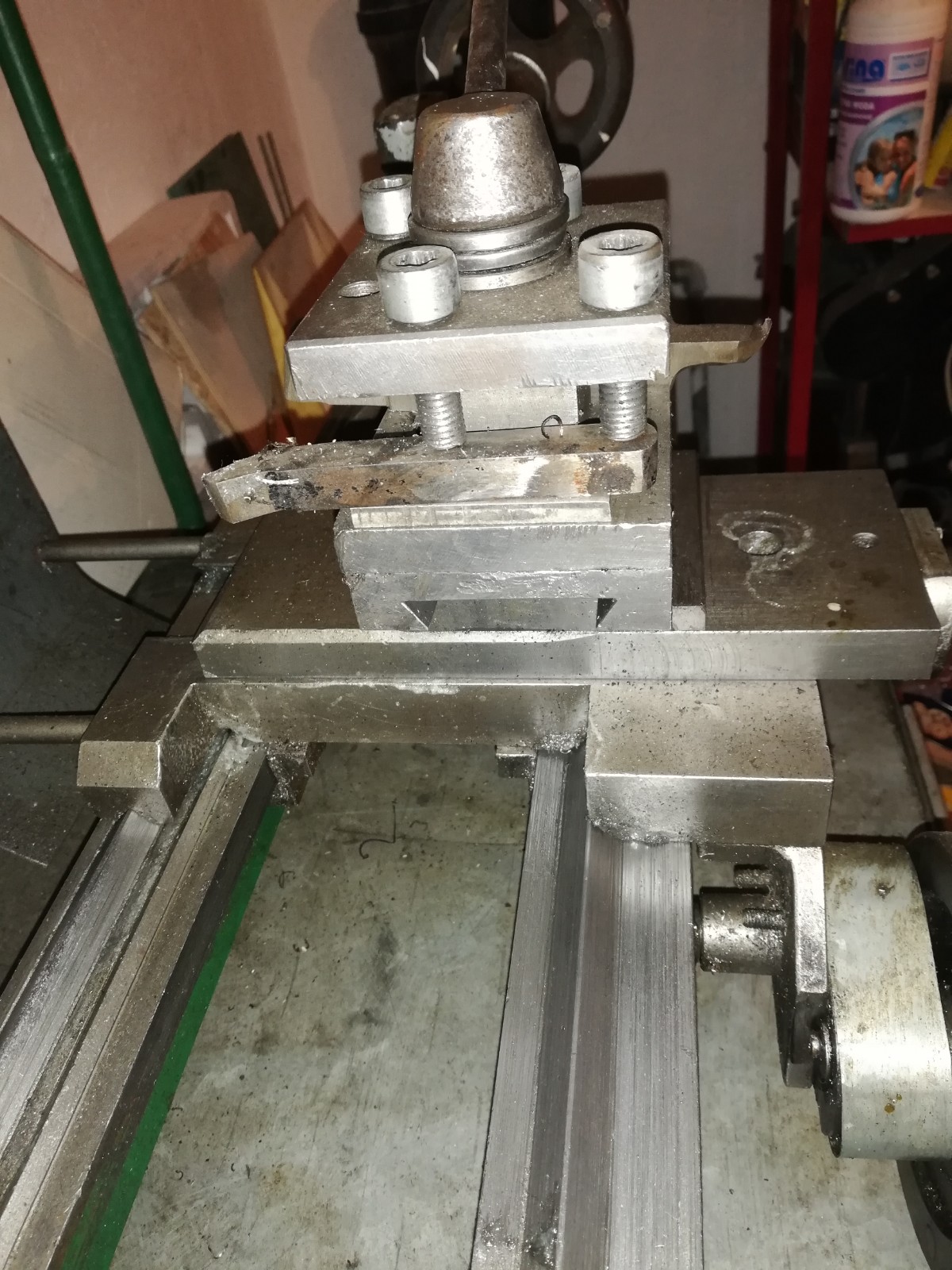

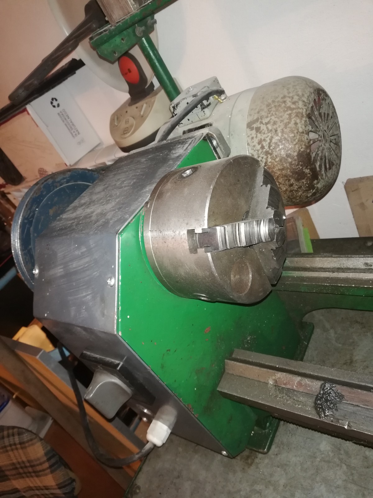

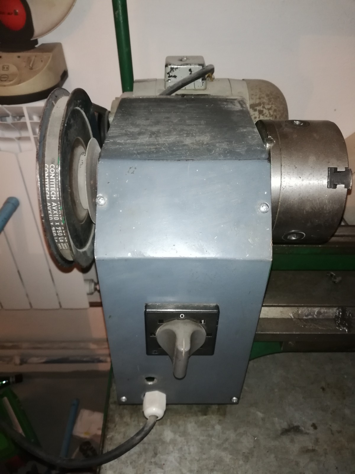

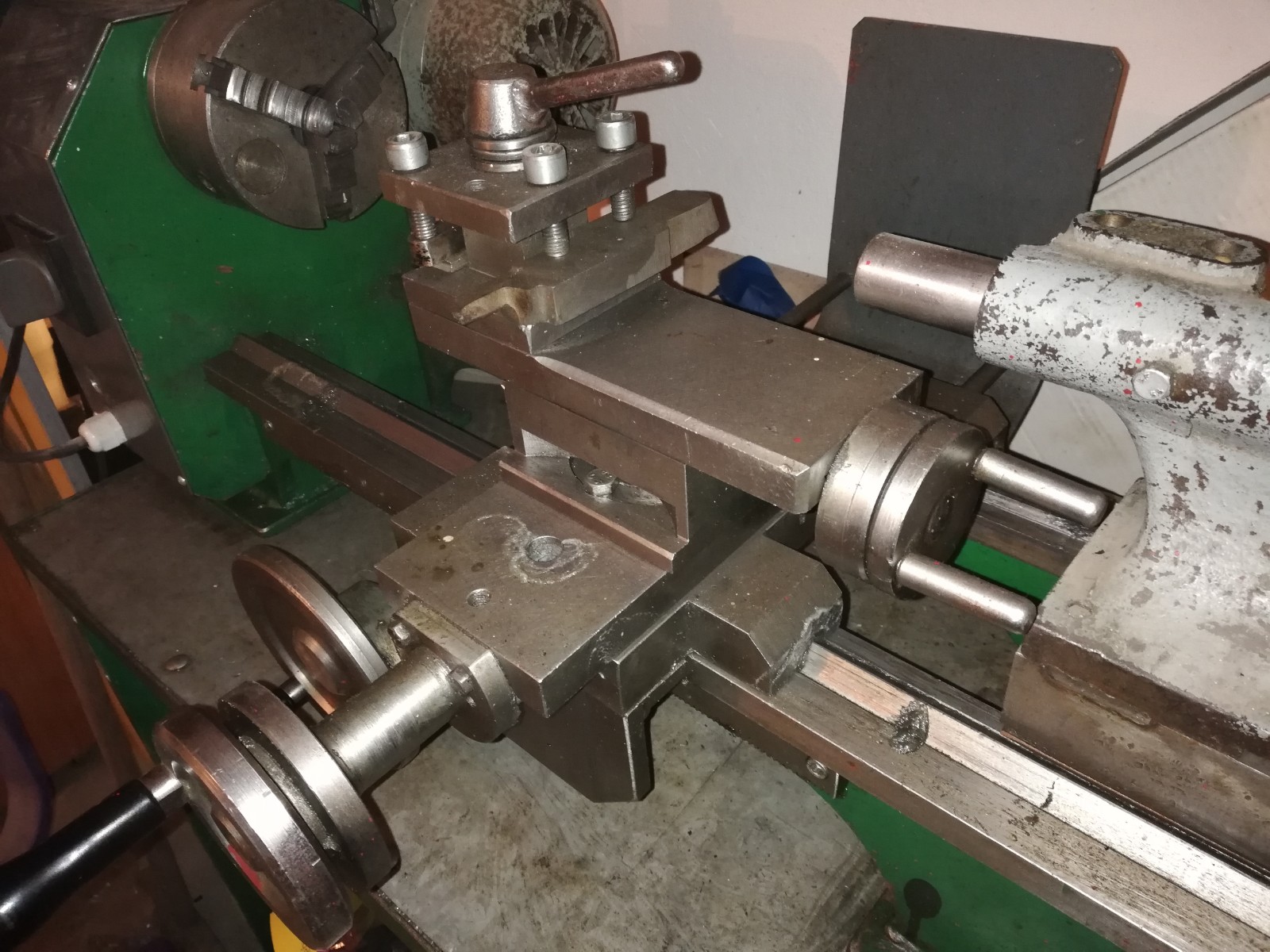

Witam zostałem od taty tokarkę tata zbudował tokarka sprawdza się fajnie toczenie aluminium,stal,tworzywa,mosiądz silnik jest od pralki Pytanie do was czy da sie tą tokarkę przerobić na CNC jakie podzespoły dokupić czy silnik Nema 23 starczy 2-3Nm

Ładne DIY - co do silników. Zamiast opierać się o opinie spróbuj to samemu zweryfikować - wybierz silnik który będzie miał wykres momęt vs obroty i za pomocą klucza/dzwigni zadając ten sam momęt zobacz czy uzyskasz efekt cięcia/toczenia.

Re: Tokarka Samoróbka przeróbka na CNC
Kolego zmiłuj się nad Nami, zanim przeczyta się to co napisałeś to oczy bolą, nie wiadomo gdzie początek a gdzie koniec zdania.
Wracając do pytania o silniki zajrzyj do tematu tokarynka-tzo-1-t97208.html
Są tam filmiki jak maszynka pracuje.
Co prawda jest to namiastka-część tokarki, miałem tam silnik nema23, 1.9Nm.
Powiem tak, wyrabiał się z tym co miał zrobić, czyli wykonanie podcięcia na końcu gwintu.
Myślę że ciut większy silnik poradzi z twoimi potrzebami.
Wracając jeszcze do tej mojej maszynki, miałem w niej również założone serwo DC 100W i powiem dawało radę nawet żwawiej niż krokowiec.
