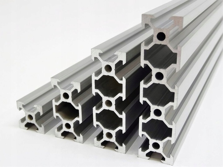

Witam. Często równam brzegi płyt meblowych za pomocą takiej frezarki dolnowrzecionowej / samoróbki (tak naprawdę to zwykła frezarka górnowrzecionowa przykręcona od spodu do blatu). Do blatu ściskami stolarskimi mam przyciśniętą prowadnicę po której przesuwam materiał a jego przeciwległy brzeg obrabiam. Używałem do tego paska płyty z jakiegoś starego mebla i nawet działało. Ale pasek gdzieś przepadł więc kupiłem kilka nowych specjalnie równiutko przyciętych. Dwa tygodnie minęły i obydwa wygięły się w taki łuk, że są do wyrzucenia.
No i szukam czegoś co po pierwsze się nie odkształci ani od wilgoci ani od zwykłego użytkowania, po drugie ma gładki i równiutki brzeg, po trzecie nie kosztuje majątku. I wpadłem na to żeby kupić pasek 100x700x20 takiego konglomeratu.
Czy to ma jakiś sens?

Profil aluminiowy o odpowiednim przekroju ?

1) czy taki profil może być tak gładki i twardy jak wypolerowany konglomerat?
2) jaki to musi być grube (i ile musi kosztować) żeby było naprawdę sztywne jak ten kamień? bo robiłem testy z jakimiś stalowym profilem (40x40, ścianka zdaje się 2mm) i to nie jest specjalnie sztywne
Pewnie się da ale ja nie mam dostępu do takich rzeczy a kawałek parapetu mogę kupić w każdym sklepie z kawałkami parapetów. I będzie to kosztowało chyba z 20 zł. I w związku z tym pewnie po prostu sprawdzę doświadczalnie czy się nada.
Popatrz na obecnie produkowane maszyny stolarskie - większość konstrukcji, zwłaszcza blatów i prowadnic to aluminium.
Obrazek Obrazek
A jak zamiast kątownika dasz np zamknięty profil kwadratowy lub prostokątny, a zwłaszcza żebrowany w środku,
Obrazek Obrazek
to co ma się wygiąć?
Przecież takie profile ze względu na sztywność szeroko stosowane są stolarce budowlanej, konstrukcjach przestrzennych czy nawet w konstrukcjach obrabiarek (chociaż tu akurat lekkość nie zawsze jest zaletą), czy jako podstawy w prowadnicach liniowych....
https://woodfan.pl/warsztat/zrob-to-sam ... prowadnice
https://www.automatyka.pl/produkty/prow ... we-8048-11

Nie twierdzę, że się nie da, ale ważny jest ten stosunek ceny i dostępności do jakości. Zerknąłem na szybko co i za ile jest dostępne na allegro i tak średnio to widzę. Dlatego pytałem konkretnie o ten konglomerat bo to jest dostępne i tanie.
Poza tym ja tego używam także okazjonalnie do różnych innych zadań. Ostatnio np musiałem niezbyt równy profil aluminiowy przykleić na brzegu płyty meblowej. Żeby go wyrównać to trzeba było dużymi ściskami stolarskimi ścisnąć całość właśnie z taką prowadnicą. No i ostatecznie wyszło że zamiast wyprostować profil to wygiąłem prowadnicę.
