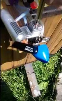

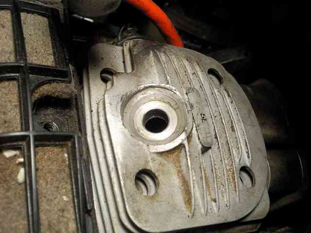

Przyszedł do mnie sąsiad po ratunek: pożyczył piłę spalinową (Makita EA3500S) i podczas cięcia „wypadła” :D świeca zapłonowa. Otwór po świecy – dziura? - jest w zasadzie gładki, widać tylko ślad gwintu.
Nie wykluczam więc sytuacji, że właściciel piły wiedząc o uszkodzeniu pożyczył sprzęt właśnie w celu „bezpłatnej” naprawy; takie są skutki pożyczania… ja osobiście nie pożyczam takich bardziej cennych urządzeń ani „od” ani „do” siebie, właśnie z tego powodu.

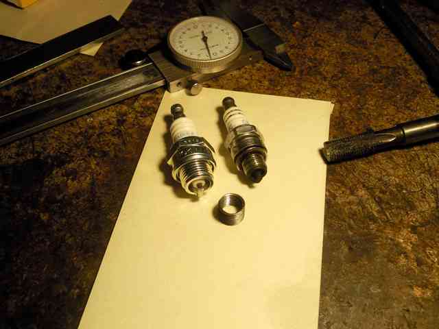

Świeca użyta w tej pilarce to kompaktowa NGK CMR6A, gwint mały i krótki (M10X1, długość 9,5mm).
Jak wynika z mojego rozpoznania, jest parę metod naprawy - można pójść kilkoma drogami:
1. zastosować sprężynki Helicoil (lub V-coil Fanara), przegwintować otwór i użyć świecy oryginalnej.
2. zastosować gotową lub wykonać wkrętkę/redukcję (z kołnierzykiem) pod większy gwint, czyli przegwintować otwór i wkręcić wkładkę na odporny temperaturowo klej do gwintów i również użyć świecy oryginalnej.
3. znaleźć świecę o identycznych parametrach, ale o większym gwincie i przegwintować otwór w głowicy na wymagany rozmiar gwintu.
Obie pierwsze metody są stosunkowo kosztowne (szczególne pierwsza – specjalne gwintowniki), za to trzecia bardzo tania.

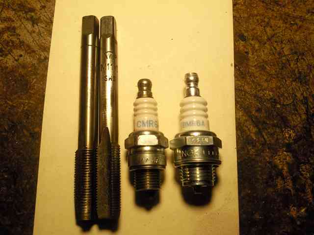

Po rozpoznaniu metody oznaczeń świec firmy NGK „wykoncypowałem” sobie jak powinna być oznaczona świeca z większym gwintem: DMR6A, czyli gwint M12X1. Taka jednak nie istnieje, ale następna powinna być BMR6A (M14X1,25) – he, he, okazało się że taka owszem istnieje, i jest dość popularna. Tak więc wybrałem wstępnie metodę nr. 3
Świeca została kupiona za całe 12zł, ale okazało się że średnica powierzchni uszczelniającej na głowicy silnika ma średnicę o ok. 1,5mm mniejszą niż dla niej wymagana; jest oczywiście możliwe jej powiększenie, ale to dodatkowe narzędzie i czynność – jedno i drugie trzeba wykonać. Może nawet i nie byłoby to konieczne (tak myślę, powinno się uszczelnić), ale w tym momencie wpadłem na kolejną metodę.
4. a więc możliwe w tym wypadku rozwiązanie dość nietypowe, czyli wykonanie wkrętki bez kołnierza, z gwintem wewnętrznym odpowiadającym gwintowi świecy oryginalnej i z gwintem zewnętrznym o 1mm większym i tym samym skoku, a więc odpowiednio M10x1 i M11x1. To daje możliwość wkręcenia świecy bez żadnych klejów w gniazdo przegwintowane fabrycznym gwintownikiem M11x1.
Trzeba bowiem podkreślić, że osadzenie sprężynek Helicoil i V-coil wymaga specjalnych gwintowników – metryczna sprężynka Helicoil ma np. kąt zewnętrznego gwintu 55st., a wewnętrznego 60st. oraz zewnętrzną średnicę… dziwną, że tak to określę. To po prostu nie jest typowy gwint (tak mi się wcześniej wydawało), dowiedziałem się tego z rozmowy z przedstawicielem Boelhoffa.
W metodzie czwartej jest pewien szkopuł, mianowicie oba gwinty muszą się „mijać” – czyli zewnętrzny trzeba naciąć niejako w „przeciwfazie” do wewnętrznego, inaczej tulejka zostanie przecięta – bo gwint M11x1 ma średnicę rdzenia ok. 9,7mm. Zrobiłem to w ten sposób, że najpierw naciąłem gwintownikiem gwint wewnętrzny, a potem ustawiłem wejście noża nacinającego gwint zewnętrzny tak, by początek wcięcia był umiejscowiony pomiędzy szczytami wewnętrznego.
Można to ominąć (i nie jestem pewien, czy nie należało tak właśnie zrobić), wykonując „mieszankę” odpowiednio M10x1 i M12x1, ale w tym przypadku zabierze się trochę więcej powierzchni uszczelniającej świecę. Wybrałem też M11x1 z innego powodu: obecnie istniejący otwór 9,8mm w głowicy nie wymaga rozwiercania – od razu pasuje idealnie pod M11x1.
Nie wiem… „wkrętkę” M10/M11 już wykonałem z lekko ulepszonej stali nierdzewnej, ale może jeszcze zmienię wybór i zrobię nową - M10/M12? Zastanowię się, przeanalizuję wymiary i za/przeciw. W dodatku, może udałoby się znaleźć świecę innego producenta o podobnych parametrach ale z gwintem M12x1 - taka weszłaby bez żadnych kombinacji... tylko że NGK to wielki producent i nie ma takiej świecy kompaktowej w swojej ofercie, więc prawdopodobnie inni także świecy odpowiadającej CMR6A, ale z M12x1 nie mają. Jednak z pierwszego pomysłu M11 zawsze w razie niepowodzenia można przejść do drugiego, M12.

"Łysy" otwór w głowicy silnika
BMR6A i CMR6A oraz redukcja M11/M10
W środku CMR6A z nakręconą redukcją
