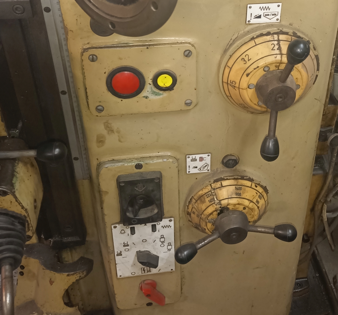

Poszukuję DTR do WMW FUW 315.
Mam problem z biegami prędkości, działa co drugi bieg.

FUW 315x800, problem jest z biegami prędkości wrzeciona.

Barni, zgadza sie, moja to 315x800/1, przeslalbys mi dtr?

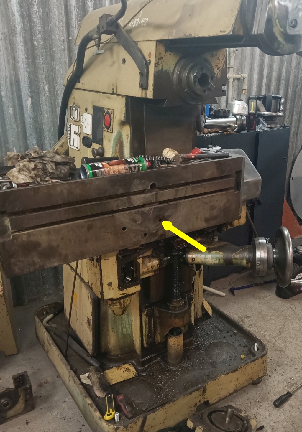

Re: DTR do WMW FUW 315 / problem z biegami
Wyczaiłem też że dostęp do dolnej prowadnicy jest przez otwór na kołek stożkowy ustalania zerowego kąta stołu uchylnego.
Dodane 1 godzina 40 minuty :
Nie wiem czemu się obrazek nie załączył do poprzedniego postu. O tutaj jest ten otwór.

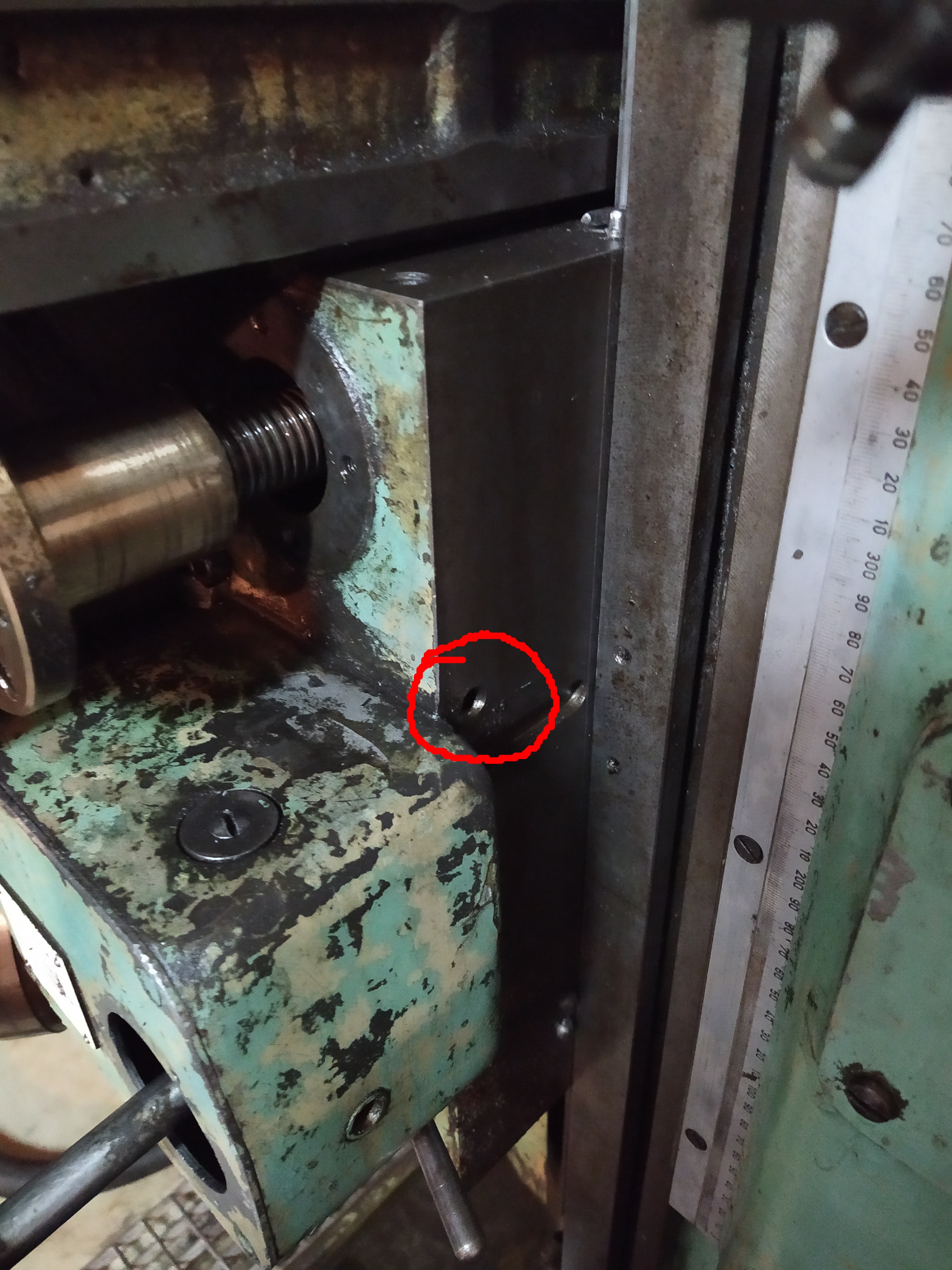

W uzupełnieniu postu Barniego dodam zdjęcie drugiej smarowniczki bo akurat zrobiłem.
PS, U mnie podobnie wszystko było zapaćkane smarem. Przez to niektóre prowadnie mają bardzo nieciekawe miejscowe uszkodzenia (tam gdzie smar już nie dochodził). Całe szczęście, że na materiale wtedy nie oszczędzano więc co zostało z prowadnic starczy mi jeszcze pewnie do końca życia
PS2. Masz jeden czy dwa biegi silnika posuwów w swojej maszynie?
Wydaje mi się, że jeden. Maszyny nie podłączałem u siebie a jest częściowo rozebrana ale jak złożę to potwierdzę.
