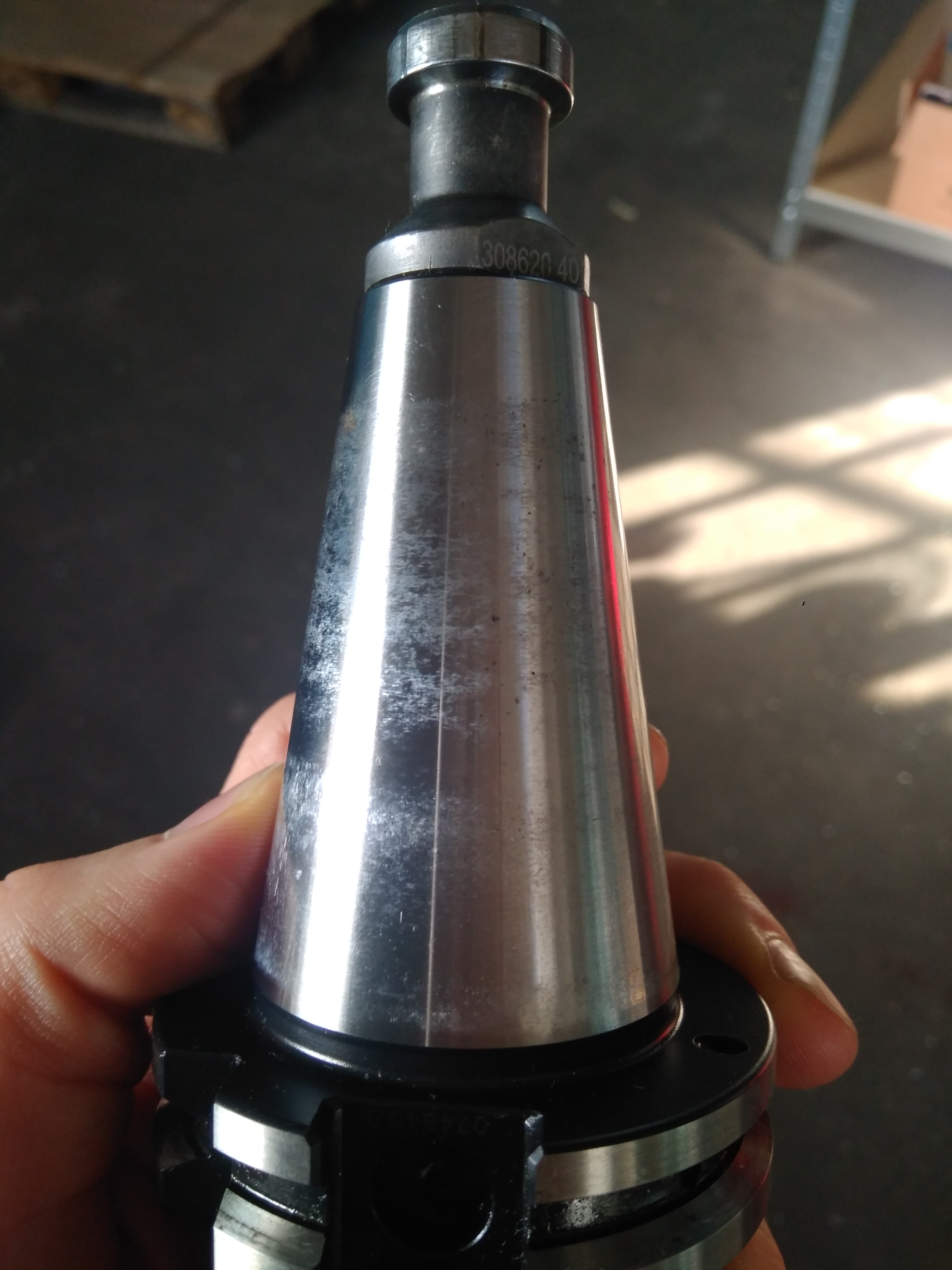

Witam, czym mogą być spowodowane te ślady na oprawce? Może to być uszkodzone gniazdo wrzeciona? Dodam, że nowe oprawki po niedługim czasie użytkowania wyglądają podobnie.

Normalne, miedzy oprawkę a wrzeciono zawsze dostanie się zanieczyszczenie, kurz czy choćby chłodziwo. Co jakiś czas wrzeciono przeczyścić wyciorem stożkowym.

Jeśli maszyna nie posiada przedmuchu przez wrzeciono to należy często czyścić stożek wrzeciona aby nie zdarzyło się tak że oprawka zostanie zapieczona we wrzecionie.
W przypadku pojawienia się przetarć na stożku oprawki, może to sugerować zbyt niską siłę zaciągu narzędzia w wrzecionie.

Możesz nową pomalować pruskim błękitem i sprawdzić co się odbiło w gnieździe.
