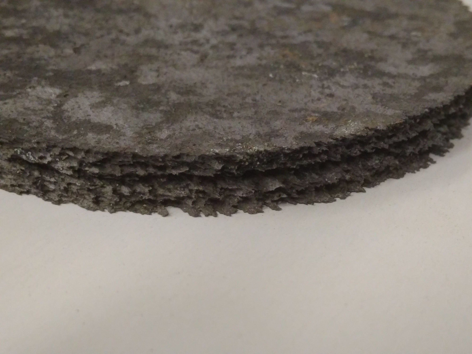

Post napisał: pitsa » 27 wrz 2019, 09:33
Nie każdy wie, że kierunek walcowania stali ma znaczenie.
Zrobiłem eksperyment z długim i głębokim trawieniem kawałka stali czarnej grubości 8mm.
Wyszło mi coś takiego:
widać kierunek walcowania? :-)

W końcu stal też ma swego rodzaju "włókna"(a tak naprawdę to sieć krystaliczną) definiujące wytrzymałość, co odzwierciedlone jest np przy wykonywaniu (wygniataniu) gwintów,
https://euro-met.pl/informator/item/met ... ia-gwintow
(https://katalog.asmet.com.pl/info_all/1/gwintmp.html)
czy w pokazanym przez Ciebie przypadku - przypuszczam - zgniot sieci która wydłuża się w kierunku walcowania (jak ciasto pod wałkiem)

pitsa pisze:Nie każdy wie, że kierunek walcowania stali ma znaczenie
I taka walcowana blacha w poprzek włókien będzie miała inne właściwości niż wzdłuż nich. Chyba anizotropia to się nazywa, chociaż jak zwał tak zwał :)

Na przykład operatorzy giętarek wiedzą, w którym kierunku łatwiej zgina się blachę.
Było o tym w tym miejscu: wpływ kierunku walcowania na proces gięcia.

Zastanawia mnie wyraźnie odznaczony środek.

Ma to również wpływ na to w jakiej osi zrobi się "banan" z detalu przy frezowaniu.

Nie był to poważny naukowy eksperyment. Może to tylko taki efekt głębokiej korozji wżerowej i jonów chloru których było sporo w chemicznej zupie? Zatem co do środka nie mam pewności, że to efekt walcowania, a nie sposobu trawienia. Na przykład w tym kawałku widać trzy poziomy głębokich wżerów i może dla blach grubszych mogłoby się utworzyć tych warstw wżerowych więcej. Powierzchnie zewnętrzne blachy były surowe, a krawędź po cięciu laserem i to też mogło mieć wpływ na eksperyment. Fakt, że kierunek walcowania ujawnił się. Więcej wniosków to nadinterpretacja.
Nie wiem czy widzieliście stare kute zardzewiało żelastwo wyciągnięte z ziemi. Gdy jest mocno przeżarte tez widać warstwy i włókna. Jak kiedyś coś takiego znów znajdę zrobię fotki bo nigdzie czegoś takiego nie mogę znaleźć w internetach.

Ciekawie by było jeszcze drugi kawałek odcięty z tego samego kawałka blachy,
zagrzać do 1050C, potrzymać dwie godziny i wytrawić.
Czym trawiłeś?
