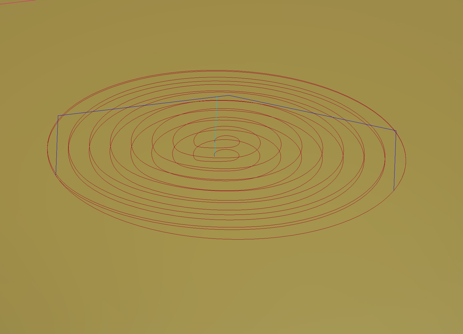

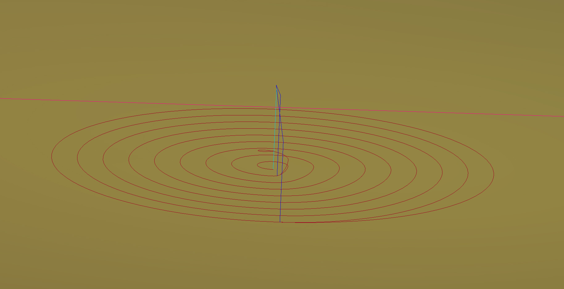

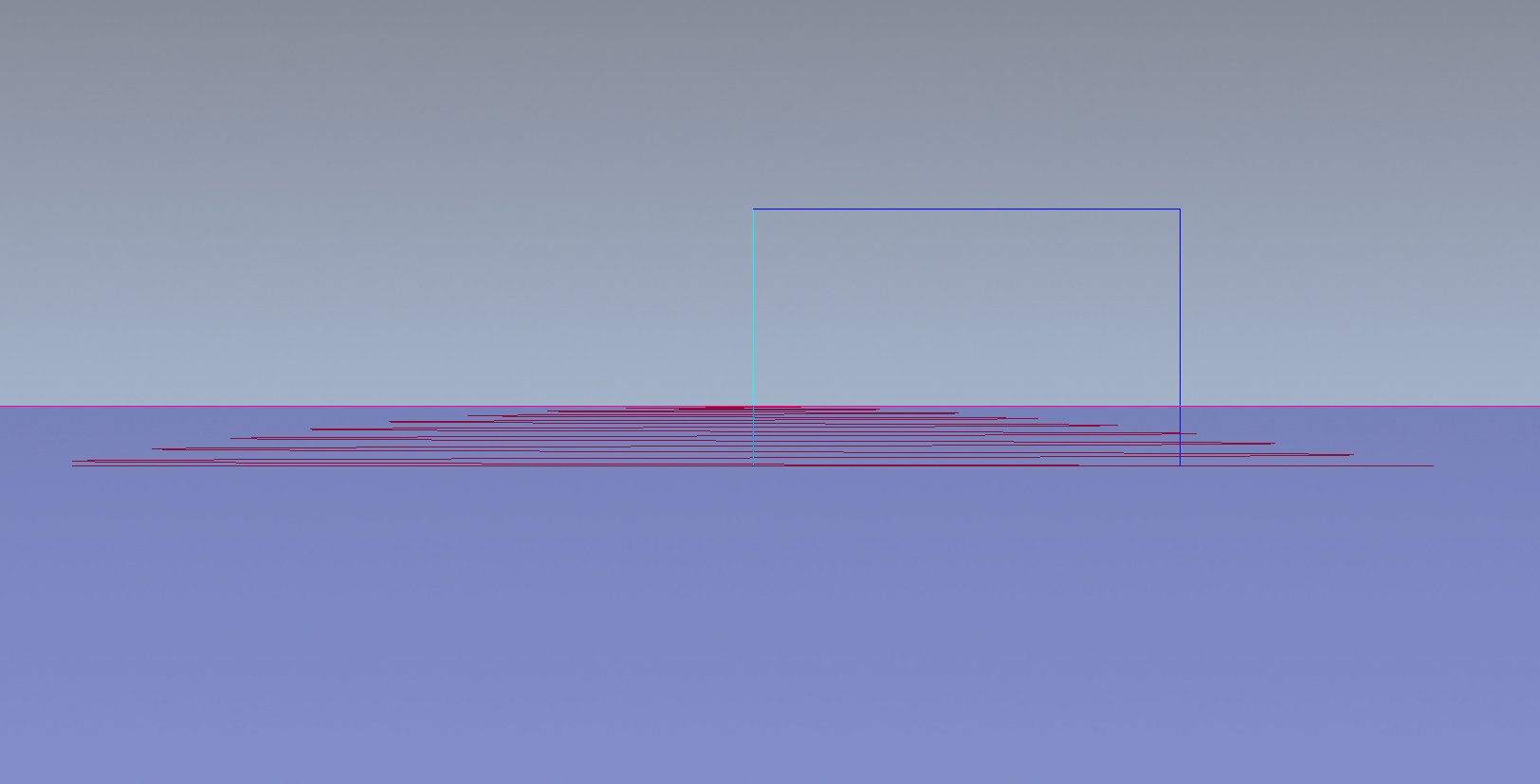

Obrazek Obrazek nie wiem czy taka obróbka się nada ale w ArtCam-ie można
Dodane 9 minuty 55 sekundy:
a chodziło pewnie o coś takiego Obrazek
