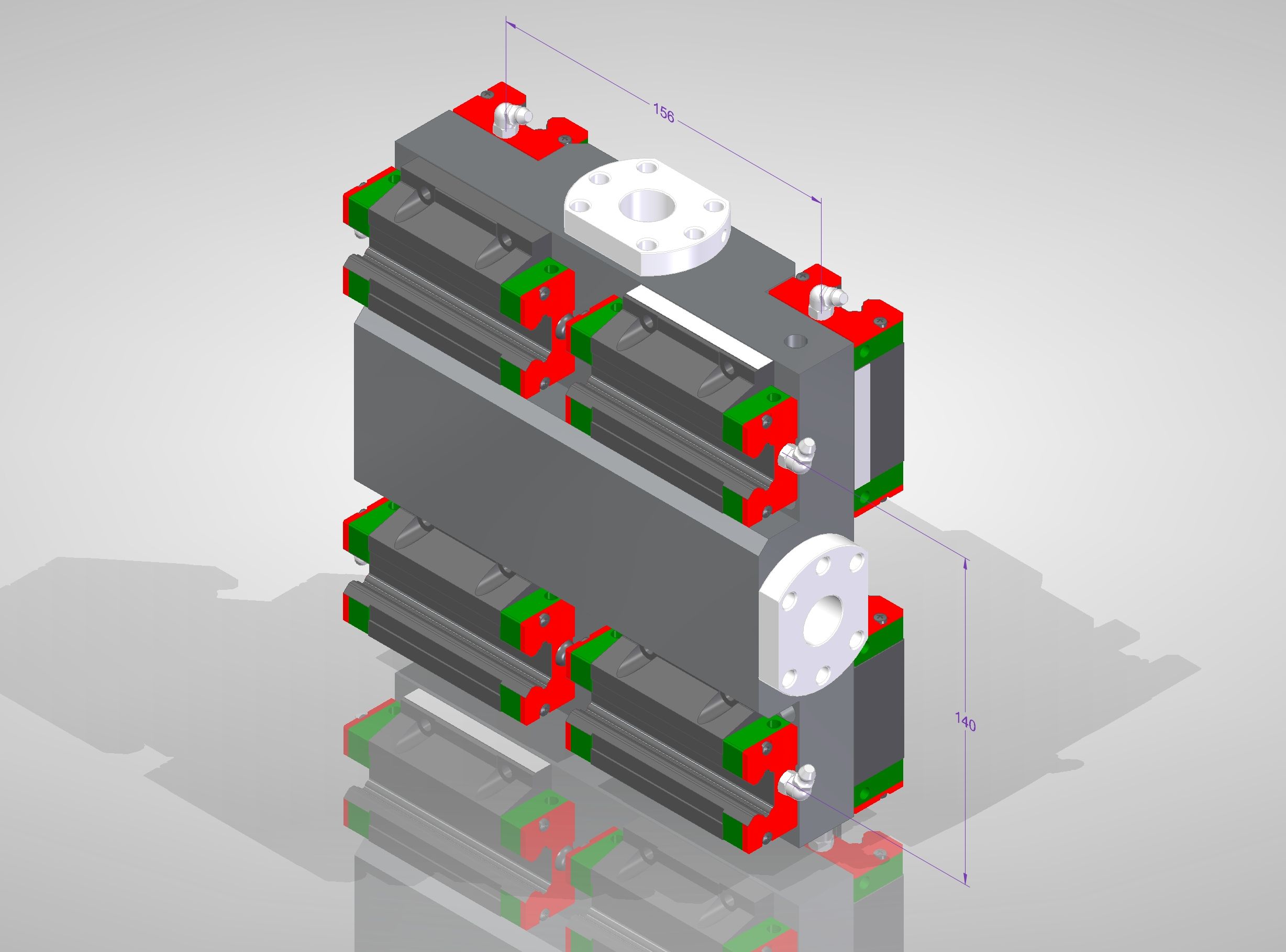

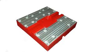

Panowie proszę o opinie , potrzebuję krzyżak osi X/Z do mojego ploterka
czy ten krzyżak jest warty tych 900 zł ?
może ktoś podejmie się wykonania takowego pod chińskie wózki HGH 20CA i oprawę śruby 1605 w przystępnej cenie może być stalowy. rozmiar 164x164x30 aluminium

to raczej dość tanio (zależny od dokładności wykonania) nie wiem czy ktoś (może w ramach zabawy / hobby ) wykona w tej cenie

Krzyżak zaprojektowany pod wózki Hiwina, oś X HGW20HC, oś Z HGH20CA, śruby toczne również standard HIWIN, rozmiar 20, nakrętka pojedyncza.
Krzyżaki wykonuję ze stali w gatunku C45, wymiar 200x203x67mm. Koszt takiego krzyżaka 1700zł netto.
Istnieje możliwość wykonania takiego krzyżaka z aluminium, cena 1400zł netto.

A dałoby radę zrobić na 16 z nakrętką podwójną? I ile taki krzyżak z C45 waży? Jaki jest rozstaw szyn?
Tak, zmiana na nakrętkę 16 podwójną możliwa.
Rozstaw szyn:
oś Z - 156mm, łożyska HGH20CA
oś X - 140mm, łożyska HGW20HC
waga krzyżaka wykonanego z C45 - 13kg
