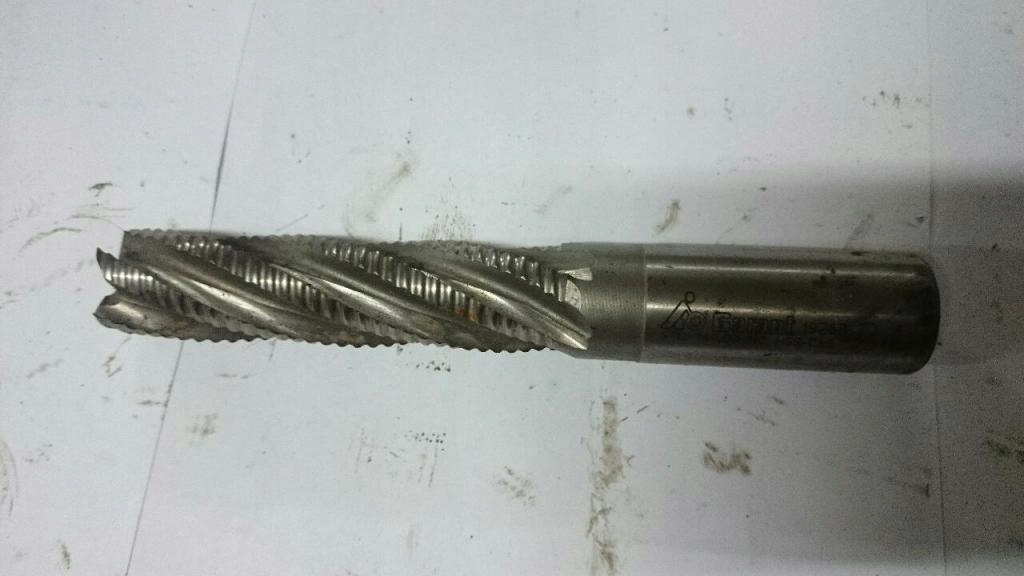

a to do zgrubnej nie nalezy używać takich z nacięciami ?
https://9.allegroimg.com/original/0cc1a ... d604a5ee19
Tomek
Steryd
Posty: 4802
Re: FREZY WALCOWE MONOLITYCZNE
Post napisał: Steryd » 25 wrz 2019, 13:19
nie koniecznie. Takie frezy z nacięciami dzielącymi wióry faktycznie są przeznaczone do obróbki zgrubnej, bo do wykończeniówki się nie nadają(zostawiają ślady). W drugą stronę - obróbka zgrubna frezem gładkim, to nie problem.

Steryd pisze:W drugą stronę - obróbka zgrubna frezem gładkim, to nie problem.
Problemem generalnie nie jest, ale wykańczający frez z założenia nie udźwignie tyle ae co dedykowany zgrubny.
Endmile mają też reguły więcej ostrzy = mniej miejsca na odprowadzenie mięsa.
Steryd pisze:Takie frezy z nacięciami dzielącymi wióry faktycznie są przeznaczone do obróbki zgrubnej, bo do wykończeniówki się nie nadają(zostawiają ślady).
Frezy z nacięciami dzielącymi wióry nie zawsze zostawiają ślady. Zależy od producenta jak rozmieści nacięcia, sam byłem zaskoczony jakością powierzchni po jednym takim.
