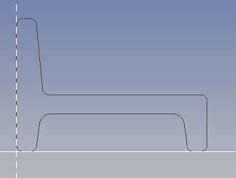

Zaczynam przygodę z oprogramowaniem CAMplus i na starcie mam problem z otworzeniem DXF.
Używam DraftSight, w którym zapisuje DXF w formacie "R2000-2002 Rysunek ASCII (*.dxf)."
W DraftSight wygląda to tak
Gdy chce otworzyc DXF w CAMplus wyglada tak
Ktoś pomoze ?
Dzieki ;)

Spróbuj zapisać jako R2000-2002 Rysunek binarny (*.dxf)

Niestety po zapisaniu jako
W CAMplus nie mogę otworzyć pliku. tzn otwiera się, ale wyswietla "DXF ERROR".
Otworzyłem to w inventorze, zapisalem jako dxf. W CAMplus nadal byl problemy z promieniami, ale nie wszystkimi.
Ten sam plik ponownie otworzyłem w DraftSight, zapisałem i dopiero dobrze odpaliło w CAMplus...
Jakoś poszło, ale trochę średnie to rozwiązanie na przyszłość ;)
