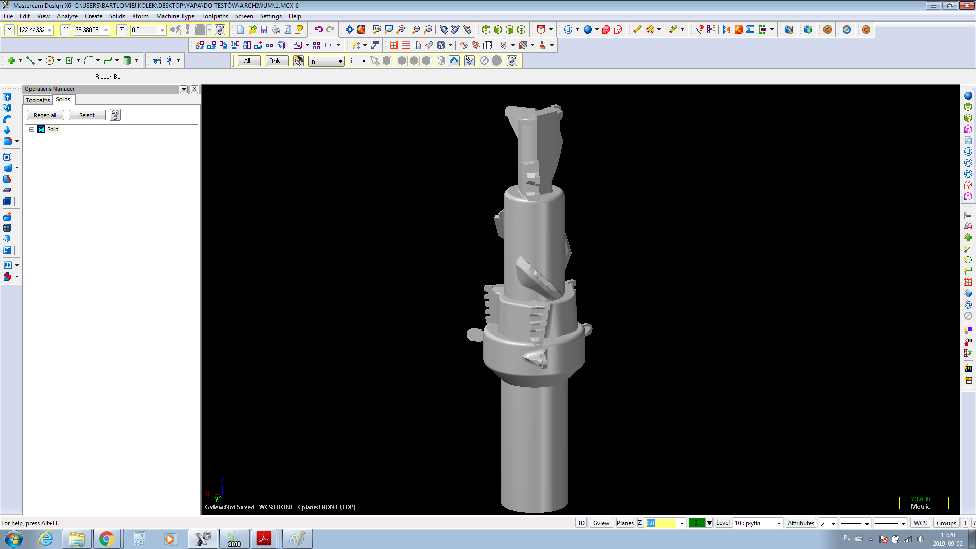

Mam bryłę jak na załączonym obrazku i mam do niej zrobić rysunek płaski. Może ktoś doradzić jak się do tego zabrać? Obrazek
Dodane 6 minuty 25 sekundy:
Dodatkowo czy ktoś mógłby mi powiedzieć czy te symbole stosowane w ten sposób są poprawne?

A czasem nie chodzi o rysunek płaski w kilu rzutach? Bo z tego co widzę to ta bryła nie jest symetryczna. Jakby to był zwykły walec to wiadomo, że bryłą przestrzenna i jeden rzut.

To będzie korpus narzędzia skrawającego. muszę na nim z wymiarować przede wszystkim poszczególne średnice. zrobiłem już rysunki szczegółów, ale jak zrobić rysunek główny?

A ja myślałem , że rysunki wykonuje się odwrotnie.

Ja to nie bardzo pojmuję te ciągłe parcie na rysunek techniczny przy obecnym bardzo popularnym zastosowaniu programów CAD/CAM.
Nie to że nie cenię inżynierii prawidłowego wykonania dokumentacji, jak dostaję do pracy dokumentację papierową np. Cegielskiego to jestem często pod wielkim wrażeniem z jaką to pieczołowitością była wykonywana. No właśnie słowo klucz - była. To było kilka dekad temu... Umiejętności w tej dziedzinie jednak drastycznie spadły, dostać teraz rysunek wykonany ze sztuką graniczy z cudem.
Ludzie tworzą rysunki "na odwal" z automatu programów cadowskich, w których jest pełno błędów, braków i albo trzeba dzwonić, albo prosić o bryłę.
Z zaprzyjaźnionych firm większość zleceń to najczęściej .DXF, standardem staje się Parasolid, STEP lub pokrewny format. PDF z rysunkiem technicznym i tabelką to u nas coraz częściej jakiś tam tylko dodatek gdzie człowiek najwyżej zerknie jaka tolerancja czy gwint, z tym że takie informacje także się w bryle umieszcza i papier lub opcja 2D staje się po prostu zbędna. Wszelkie niezbędne informacje są w pliku.
Pewnie że są zakłady gdzie przebieg zlecenia to niemal rytuał, odejście od tego schematu to dla niektórych jest równoznaczne niemal z bluźnierstwem ;)
Po wykonaniu projektu w biurze inżynierskim jest często osoba odpowiedzialna za stworzenie dokumentacji papierowej / 2D. Drukuje się to na A2 czy nawet A1, dumnie się kroczy do operatora CNC i wiesza na dużej tablicy. A taki operator przerzuca to z powrotem na wersję elektroniczną i klika kilkadziesiąt współrzędnych z rysunku by stworzyć program... Robiłem tak przez kilka lat na sterowaniu iTNC 530 w Thyssen Krupp i z perspektywy czasu uważam to generalnie za stratę produktywnego czasu - z wyjątkami oczywiście.

Z automatu ( byle jak) to każdy potrafi ...... , a narysować to już trzeba umieć.
p.s.
Wykonanie rysunku podstawowych trzech rzutów metodą europejską z modelu ( bryły) detalu dla niektórych ...... , fakt - jest to dużym wyzwaniem.

A ja tam głównie pracuję na bryłach 3D / 2D- dxf. i rysunku pomocniczym z wymiarami gabarytowymi i tolerancjami.
Zresztą zlecenie czegoś do obróbki 3D bez przesłania owego modelu jest wg. mnie bezsensu. No ale oczywiście jak kto woli, chociaż w poprzedniej firmie miałem identycznie jak Butler napisał, po to projektowałem w CADzie by później wymiarować to do pdf'a :)
