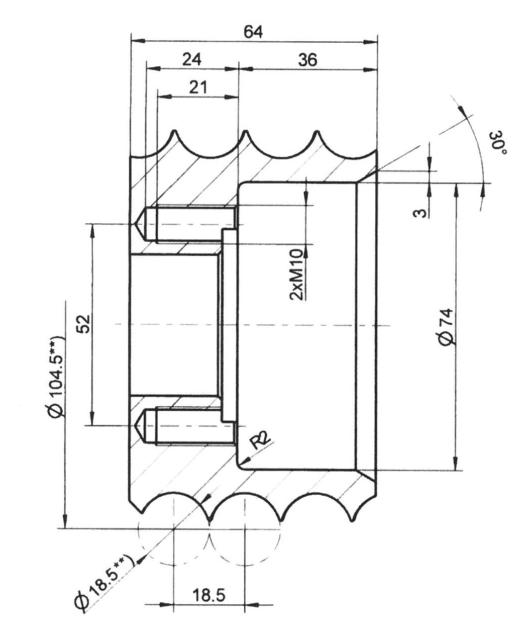

Zacząłem pracę na tokarce z sinumerikiem 828D, pojawił się temat toczenia gwintu z ręki jak na rys. niestety gwintów jeszcze nie toczyłem. Proszę o wskazówkę jak zacząć i czy w ogóle się da.

Pewnie podobnie do tego

Ile dajesz :) jakim promieniem narzędzia chciałbyś to robić??

Taki gwint to raczej trzeba zrobić jakimś przecinakiem np r2 i zaprogramować w camie

Albo frezować. Tylko czy znajdzie się płytka frezarska o średnicy 18.5. Co znaczą gwiazdki przy tych wymiarach? Może jest tu pewne pole manewru. Jeżeli będzie płytka o wymaganej średnicy to nawet nie jest potrzeby CAM. Natomiast raczej nie da się tego wykonać toczeniem przy wykorzystaniu standardowych cykli z maszyny.
