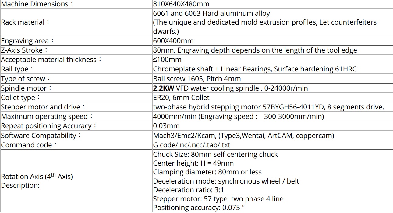

Niestety nie znam się na rozbudowie cnc dla tego też zakupiłem do celów amatorskich chińczyka dokładnie 6090 CNC 2.2KW 4 axis.
Może ktoś spotkał już się z tym chińczykiem który jest u mnie od roku. Mam niestety z nim cały czas problem. Po załadowaniu większego kodu tz. powyżej 20tyś linijek, gubi kroki na Mach 3. Widziałem na forach rosyjskich że tam również jeden z forumowiczów miał taki egzemplarz jak ja i identyczny problem, więc podejrzewam problem konstrukcyjny. Testowałem na 3 różnych komputerach z różnymi systemami operacyjnymi. Komputery nie należały do najsłabszych, min 4GB Ram 2Ghz procek max 8GB Ram i5 procek. Niestety Chińczycy od których zakupiłem to coś mają mnie w d....e. i nie potrafią mi pomóc, każą mi instalować Mach 3 z ich sterownikami co też robię i dalej to samo. Niestety komunikacja między komputerem a kontrolerem odbywa się po usb typu A - USB typu B-po stronie kontrolera więc nie mogę użyć Linuxcnc który pewnie by załatwił sprawę.

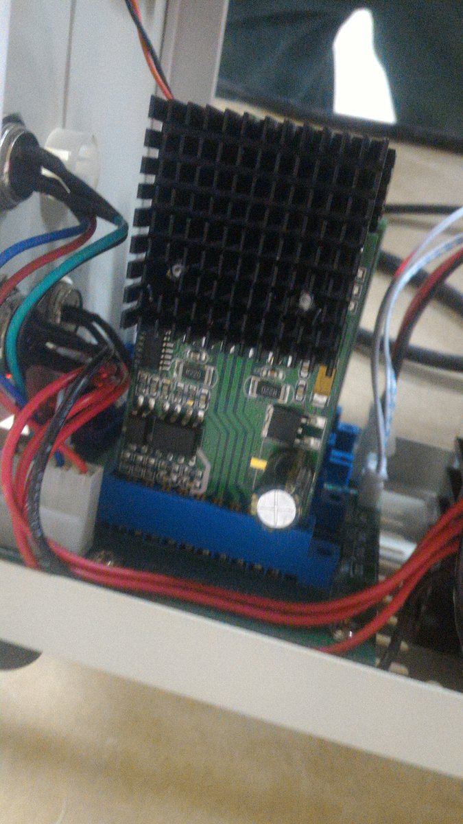

Dodatkowo silniki są podłączone przez ten port koło USB

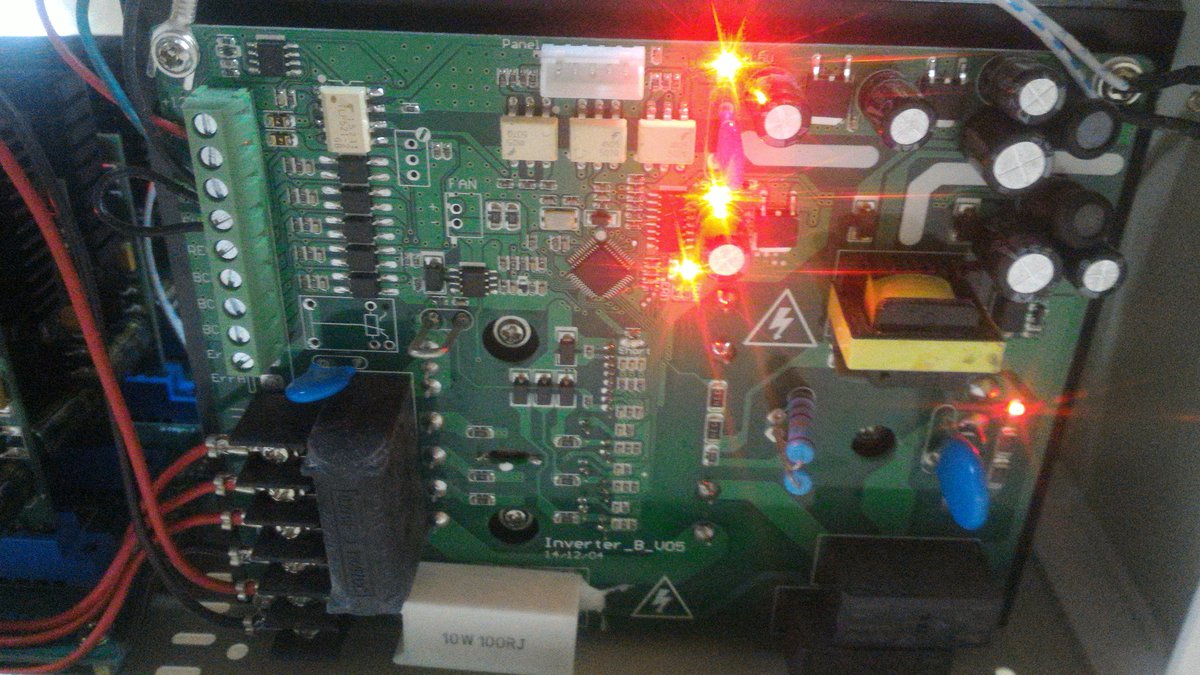

masz falownik do wrzeciona czy on jest wbudowany w ta skrzynkę? (puść w powietrzu bez uruchamiania falownika i zobacz czy tez zgubi)
faktycznie wydaje się że coś nie tak z oprogramowaniem i się zapycha przy tak dużym kodzie.
w instrukcyjni napisali że kompatybilne z EMC2 ciekawe w jaki sposób :)
wydaje mi się że szłoby pokombinować i użyć z tymi Twoimi driverami tej płyty ale to trzeba by przeanalizować budowę tych driverów
