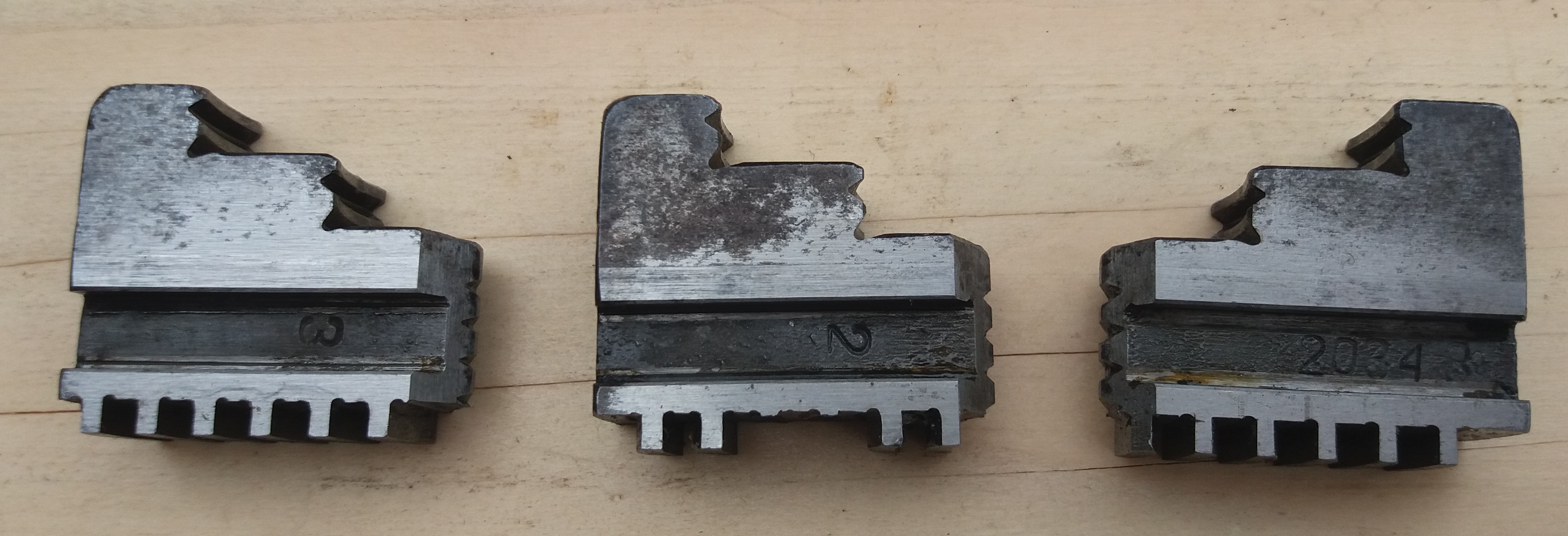

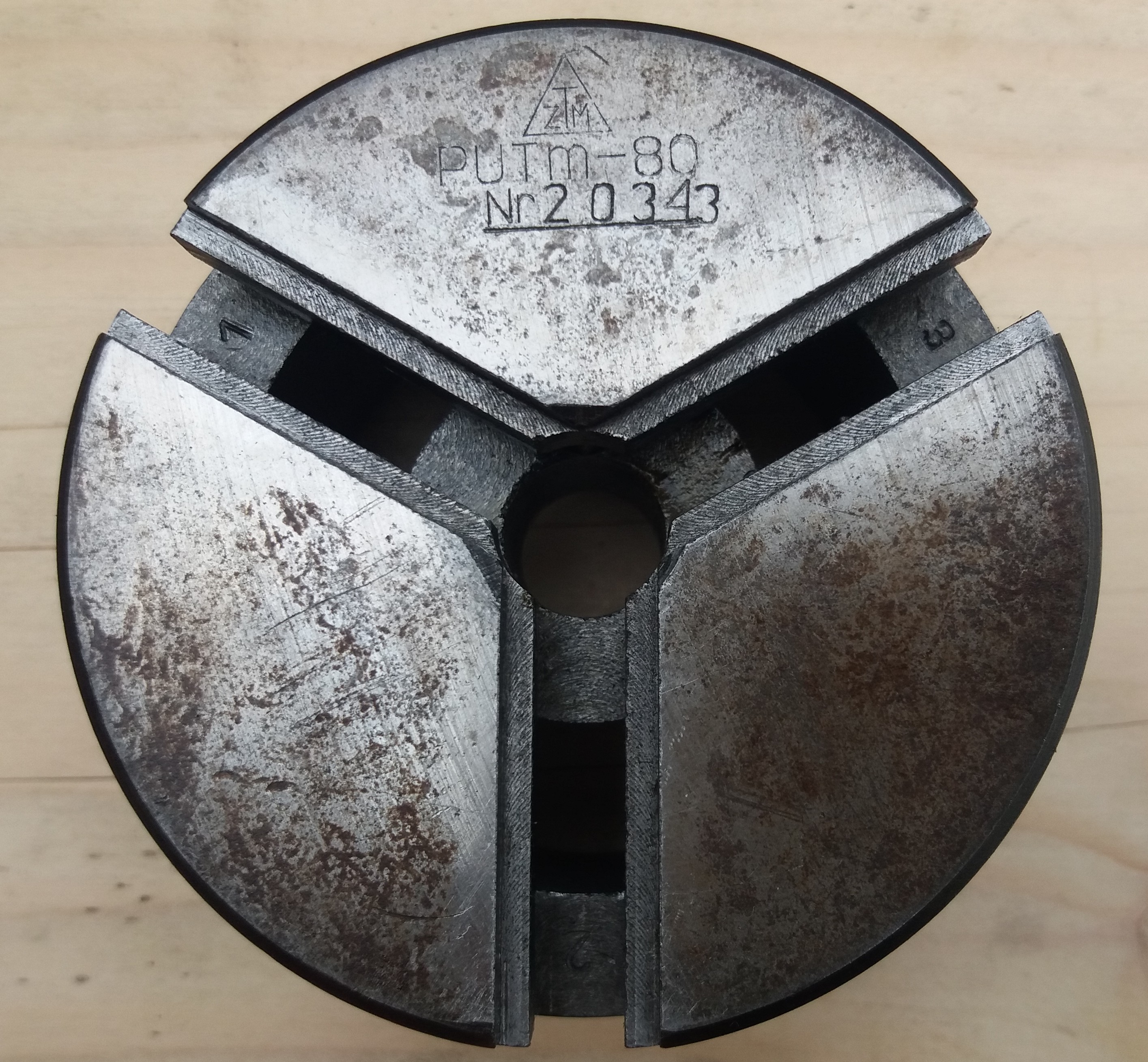

Jestem kompletnym amatorem w tej dziedzinie ale zawsze chciałem mieć tokarkę to mam. Oczywiście jak zwykle muszę kupić coś z mankamentem i w tym przypadku też tak było ale mam nadzieje że mi pomożecie i sobie poradzimy z moimi problemami które będę z tą tokarką miał. Na samym początku jeszcze w czasie zakupu wiedziałem o wadzie jaką ta tokarka ma ale tak bardzo chciałem zawsze mieć taki sprzęt że kupiłem, a i funduszy nie ma za bardzo więc brałem co dawali bez zastanowienia. Pierwszy mankament to uszkodzona szczęka nr 2 (jeszcze się nie znam czy lewa czy prawa) i teraz się zastanawiam co by do tego kupić i czytam forum, poza tym budżet u mnie masakrycznie mały a jak patrze na uchwyty to chodzą po połowie tego co ja dałem za moją tokarkę. dałem poniżej tysiąca. Mam uchwyt PUTm-80 i do tego urwany gwint na uchwycie (foto) i teraz co by tu zrobić czy szukać szczęk do tego czy raczej kupić cały uchwyt. Poradźcie coś, co by tu kupić tylko musicie mówić jak krowie na rowie bom lajk. Nie jestem profesjonalistą więc nie zależy mi na cudach, coś z używki, już przeglądam ogłoszenia jutro może będę gdzieś dzwonił. Aha i jeszcze porobię fotki to byście rozkminili co to za sprzęt mam (brak tabliczki znamionowej) ale to jutro, na razie dzięki i może do kolejnych.

Szczęki dzielimy na : zewnętrzne i wewnętrzne , to zależy jak mocujesz materiał , Po prostu wałek to zewnętrznie a rurę od środka to wewnętrznie. Napisz coś więcej o szczęce wymiary .Mam jedną jakąś .

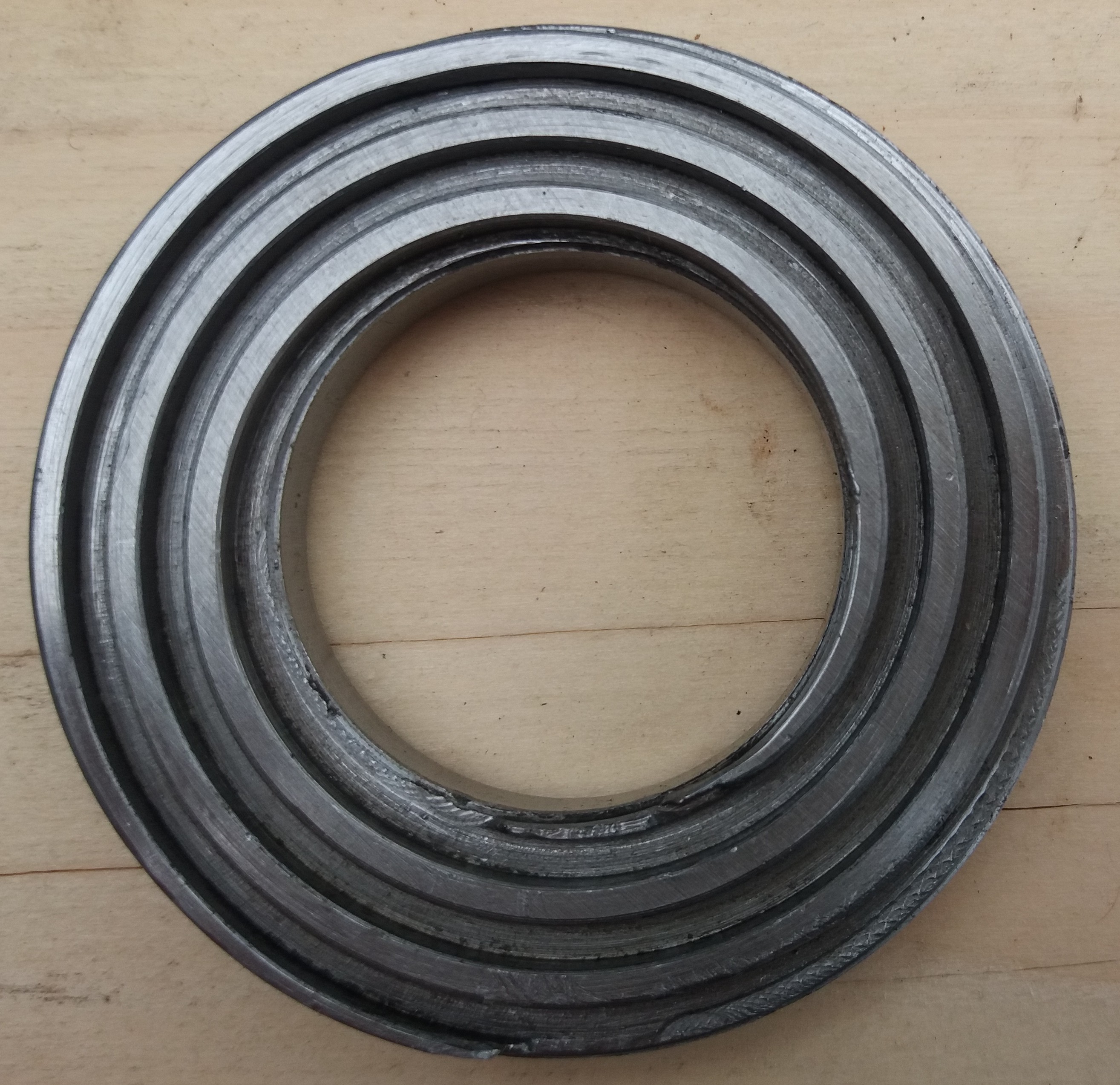

Jutro zmierzę i dam znać ale chyba będzie trzeba kupić nowy uchwyt, bo bez wiedzy i na szybko rozebrałem ten mój wyczyściłem nasmarowałem, ale zauważyłem że spirala Archimedesa na początku i na końcu jest podniszczona, pourywane początek i koniec, kilka ostrych krawędzi, troszeczkę zeszlifowałem ale po złożeniu jednak coś blokuje nawet bez szczęków i czasem przytnie podczas obracania kluczem. Ktoś chyba troszkę na chama chciał. Tryby raczej ok ale szczegółowo się nie przyjrzałem. Nie wiem czy się pchać w ten uchwyt czy szukać nowego, jutro jeszcze będę dzwonił po ogłoszeniach. Jutro też postaram się zrobić zdjęcia reszty sprzętu w celu dokładnej identyfikacji. rynio_di dzięki za odpowiedź a i się już zdążyłem spotkać z określeniem prawe i lewe, teraz to tylko zapamiętać i uczyć się dalej nazewnictwa.

Spirale tak wyglądają. One są po wytoczeniu wyłamywane na koncach, żeby ostry kllin nie wbijał wiórow pod szczęki.
Posprawdzaj, czy szczęki nie latają luźno I czy nie ma dużego bicia. Nawet z tą szczęka da się sporo porobić.

Kolego na fotce jest szczęka wewnętrzna.
Skoro wyłamały się dwa zęby to niestety, należy przeprowadzić rewizję całego uchwytu.

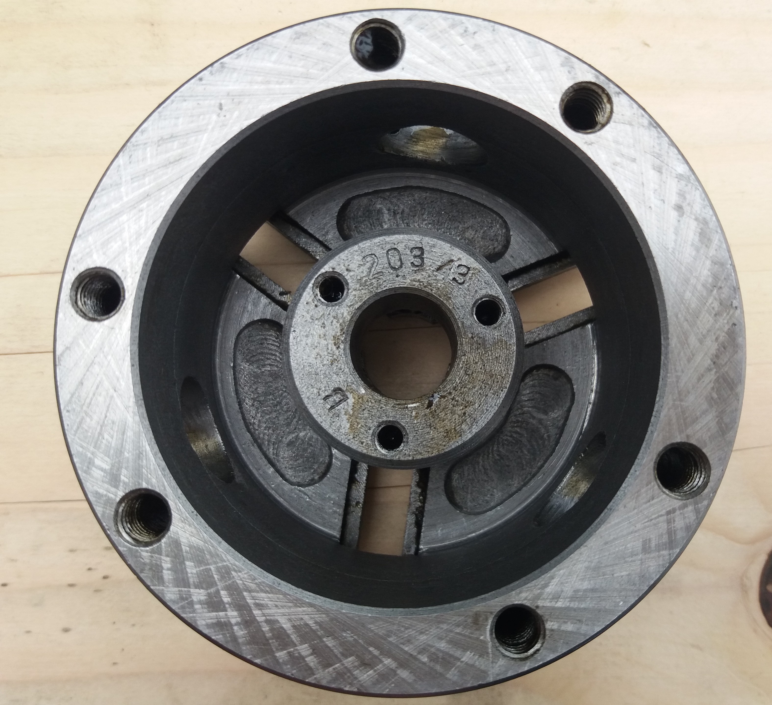

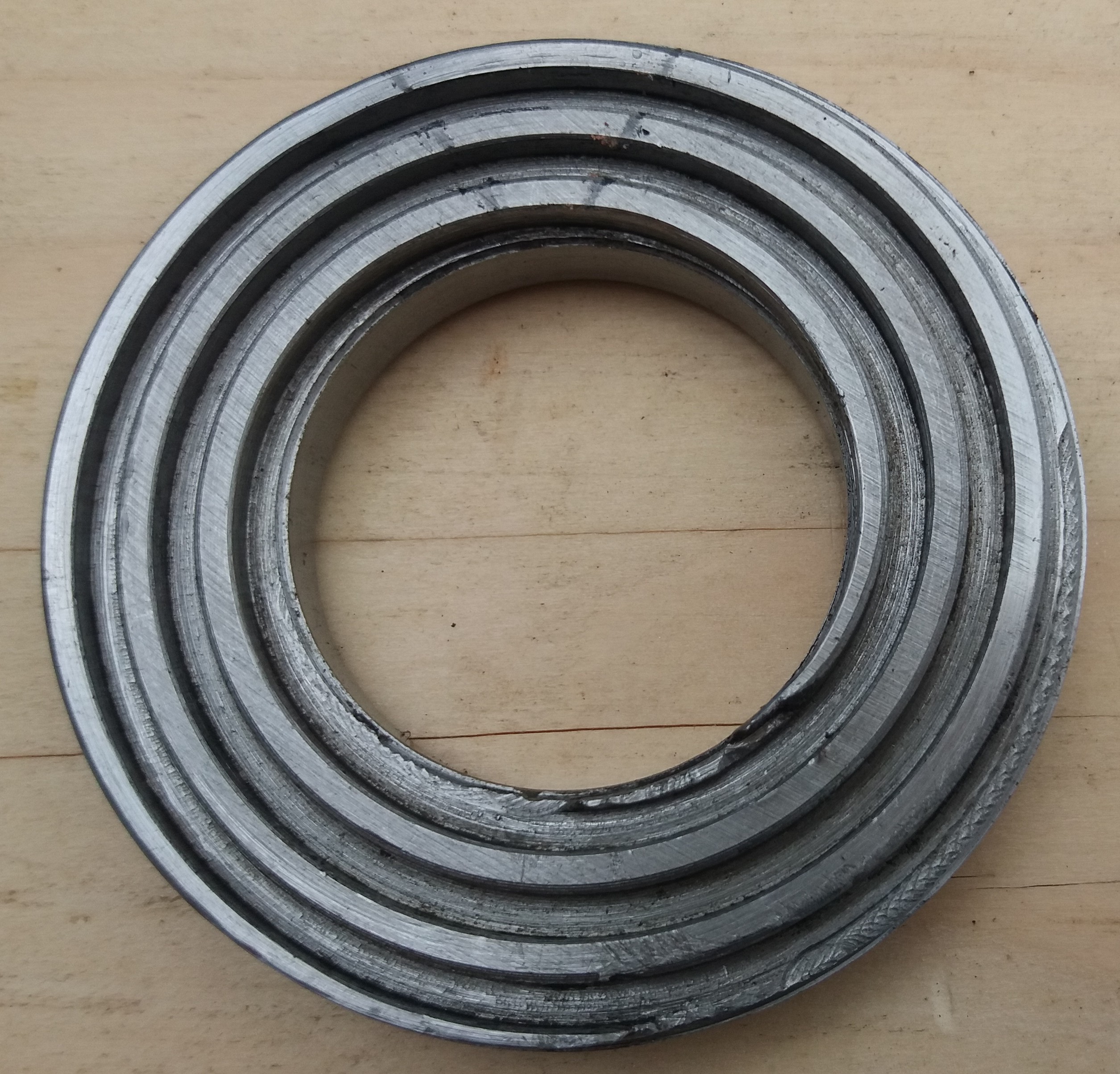

Pierwszy krok to wykręcenie szczęk z uchwytu(ale to już chyba zrobiłeś)następnie odkręć go od wrzeciona i z tyłu będą śruby,(płaski śrubokręt) trzy bliżej otworu, jedna na zewnętrznym skraju, należy je wykręcić.
Wyjmujesz wszystko, najpierw pokrywę która miała trzy wkręty, następnie na bok kółko zębate i na koniec tarczę.
Umyj-wyczyść wszystko dokładnie zrób fotki też dokładne ze wszystkich stron i wrzuć tutaj, ocenimy czy jeszcze uchwyt nadaje się do użytku.

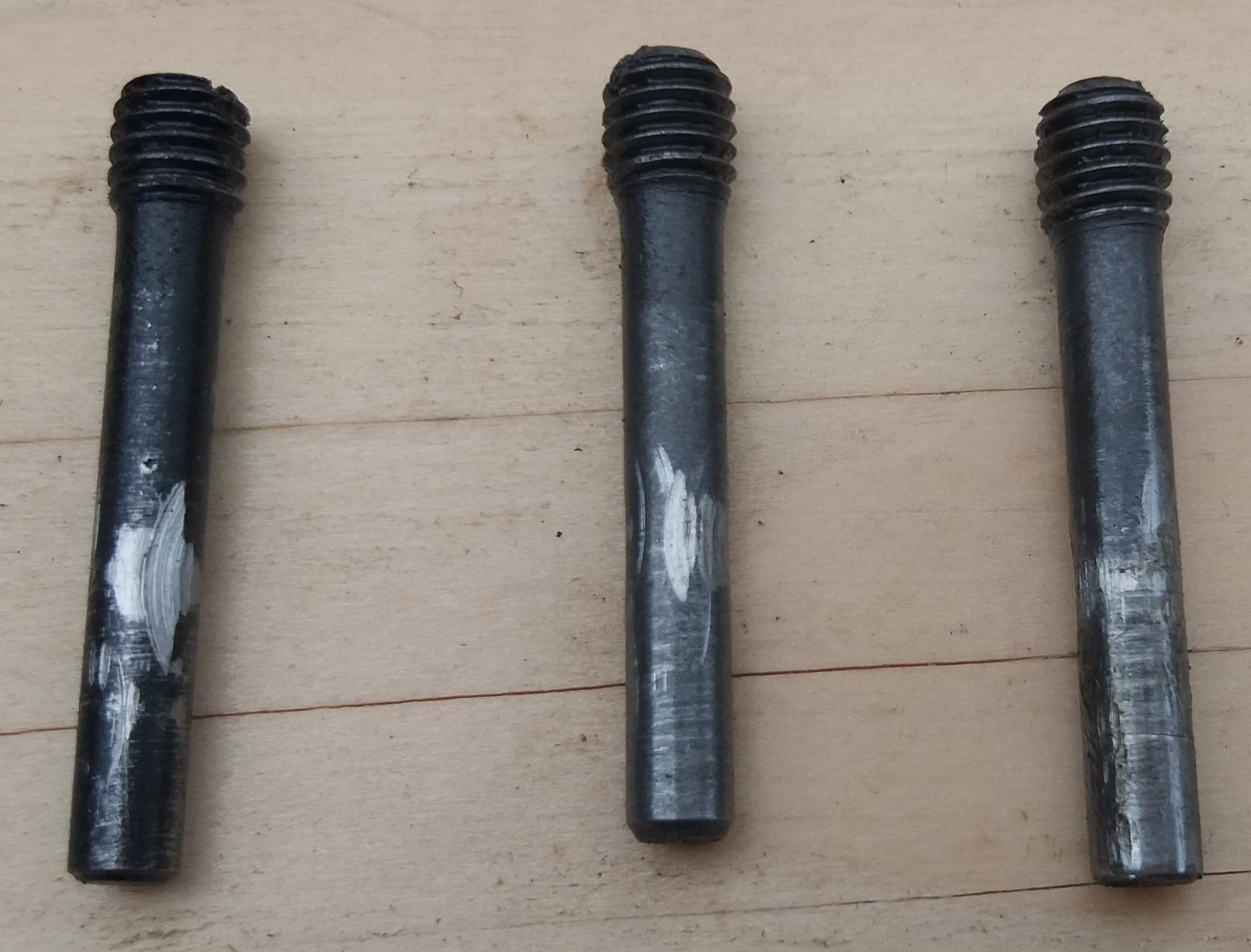

Hej, jeszcze raz dokładnie się temu uchwytowi przyjrzałem i wychodzi na to że:

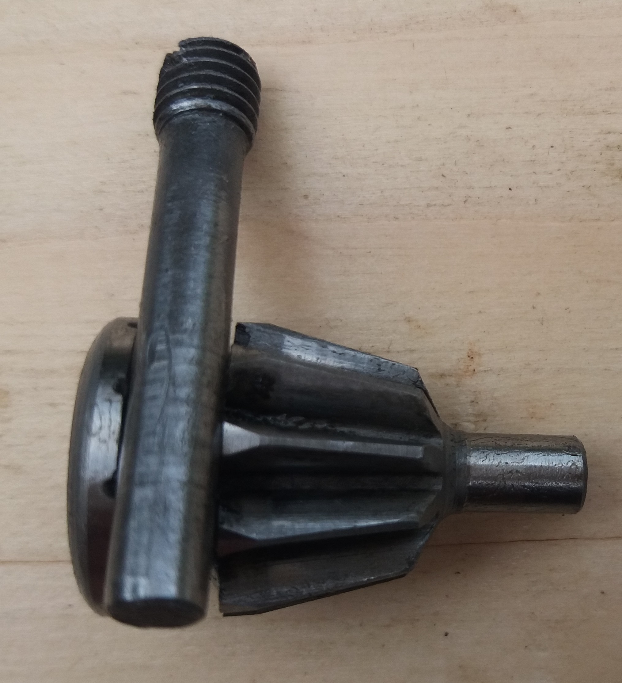

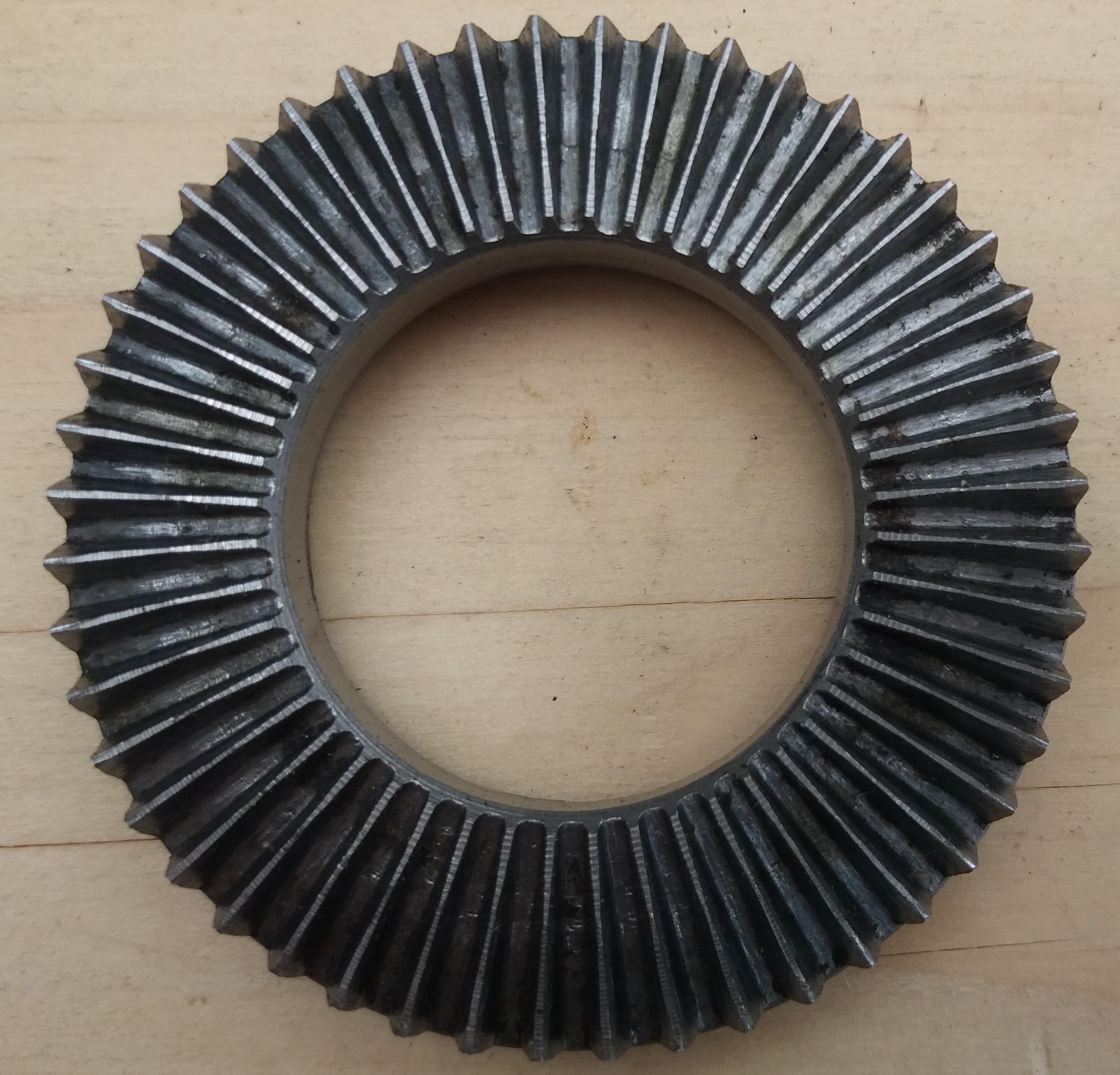

Uszkodzony jest ten ślimak (gwint archimedesa?) co szczęki dociąga, wziąłem ten element i jedną szczękę i sprawdziłem jak szczęka w nim siedzi, i co się okazuje? w pewnym momencie nie da się przesunąć szczęki w tym ślimaczku, zaczyna bardzo ciasno siedzieć i nie da się dalej przesunąć (zaznaczyłem na zdjęciu w którym miejscu się zacina) nie wiem jak to ktoś mógł tak uszkodzić ale ząbki w szczęce urwał właśnie przez to, tak myślę. Druga sprawa to też zacinanie się, a tym razem myślę że zacina się na tych szpileczkach co trzymają trybo które obraca archimedesem, ząbki na tym trybie są tak jakby rozpłaszczone i też ciężko chodzi, widać rysy na szpileczkach. Wg mnie nie ma się co bawić, ale chociaż wiem o co kaman.
