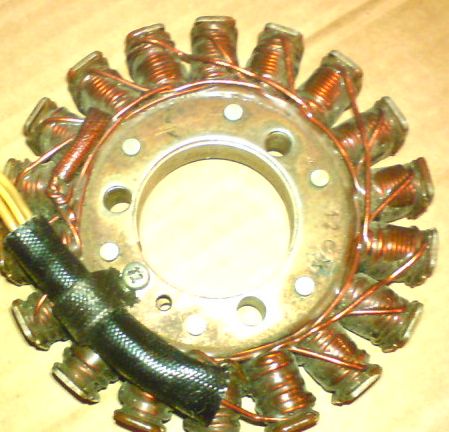

Już wyjaśniam o co mi chodzi: chcę po eksperymentować z zbudowaniem rozrusznika do motoru i chcę do tego użyć silnika 3f takiego jak używają modelarze Rc tylko użyłbym znacznie większego rdzenia np: od alternatora (Przypadkowe zdjęcie poniżej) i do tego odpowiednie koło magnesowe.

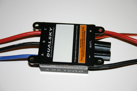

Problem jest z znalezieniem odpowiedniego przetwornika na wzór regulatorów 3f jakich używa się w modelarstwie i nawet mógłby być taki regulator gotowy, największy jaki znalazłem to 100A (cena !!!) ale nie wiem czy jest jeszcze nie za mały do takiego pomysłu. poza tym w takim regulatorze RC jest kilka innych funkcji które są zbędne do tego projektu więc poszukuję jakiegoś prostego schematu który przetwarzał by prąd z akumulatora na zmienny 3f, no i był większej mocy
Dlaczego 3f, bo jak by udało się coś takiego zrobić i dałby rady odpalić motor to po odpaleniu taki rozrusznik mógłby być alternatorem, trzeba byłoby dostawić zestaw diod, regulator napięcia....

A do czego te czujniki? Regulatory modelarskie (zdjęcie) mają wejście dwoma przewodami Dc i wyjście trzema przewodami 3F do silnika (w mim przypadku rozrusznika) i jeden kabelek do sterowania obrotami (w moim przypadku regulacja nie potrzebna) i żadnych czujników tam nie ma ?mag32 pisze:nie wiem jak wygląda w tym przypadku sprawa czujników halla, ale są gotowe układy scalone do takich zastosowań.

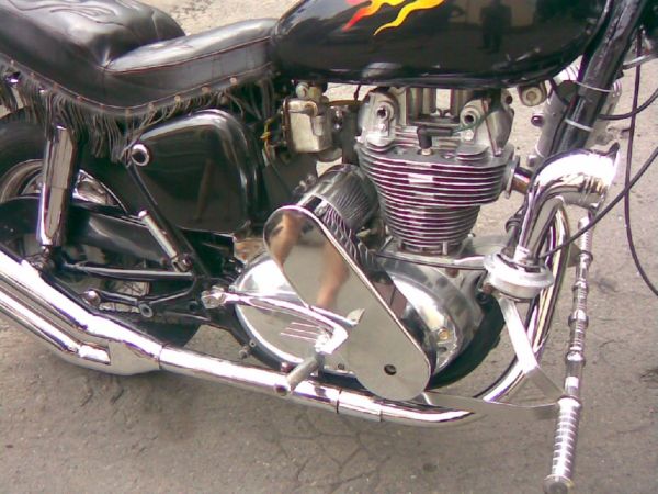

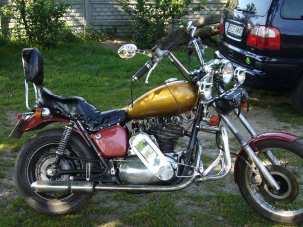

No właśnie jest tylko taka możliwość ,zainstalowania tego bezpośrednio na wale. Chcę zainstalować w silniku do junaka i jest szansa że da rady bo silnik ten ma zainstalowany odprężnik. Jak będzie za słaby to podwoję grubość rdzenia (zdjęcie wyżej) zmienię uzwojenie i powinno ruszyć, ostatecznie jak się nie uda to zostanie jako sam alternator i tez to będzie sukces, bo jak inni wstawiają alternator to wygląda to beznadziejnie(kilka fotografii jak robią to inni) napęd alternatora poprzez pasek i do tego jakaś olbrzymia osłona, która zapewne przeszkadza....pukury pisze:czy masz zamiar " silnik " podpiąć bezpośrednio do wału ( bez przełożenia ) ?

Przekładnia planetarna na pewno spełniła by swoją funkcję przy rozruszniku, ale jak po odpaleniu silnika ma działać rozrusznik jako alternator to lepiej aby tej przekładni nie było.Co do przekładni, to można zastosować planetarną, nie powinna zajmować zbyt wiele miejsca.
Co do elektroniki, kolego maga32, czy dało by się złożyć do tego rozruchu taki układzik przetwarzający prąd Dc na 3f tak jak pisałem wyżej i czy dałoby się zrobić jakoś "prościej" aby nie trzeba było programować kostki?
Kupiłbym ten gotowy regulator taki jak na zdjęciu wyżej, jest to stu amperowy chwilowo morze udźwignąć nawet do 130A regulator, kosztuje około 400zł , ale wciąż nie jestem pewien czy to wystarczy, a jeśli nie to nie potrzebnie wyrzucona kasa i dlatego chciałbym coś zlepić i poeksperymentować w tańszy sposób.

Jak rozumiem, to chcesz to wykorzystać w dwojaki sposób, jako rozrusznik i jako alternator.
Pytanie, czy ten twój sterownik obsługuje tą druga możliwość ?
Bo jeśli nie to się spali po prostu po uruchomieniu silnika spalinowego.
Układ który chcesz zbudować, musi mieć możliwość przetwarzania napięcia stałego na zmienne do rozruchu a następnie zamianę napięcia zmiennego 3f na prąd stały.
Ten sterownik to obsługuje ? Nie wiem. 400 zł może się tu okazać tańszym sposobem niż składanie tego samemu, jeśli oczywiście obsługuje to co wyżej napisałem.

witam
miałem kilka junaków przez kilkanaście lat .
i muszę powiedzieć że jestem nieco sceptyczny co do tego pomysłu .
tego typu rozrusznik raczej nie obróci silnikiem .
przy starcie nawet wiele większe siniki mają bardzo mały moment .
z tego między innymi powodu rozruszniki w samochodach ( i nie tylko ) mają po 4 szt szczotek .
co innego sama kwestia alternatora .
to jest do zrobienia - dość prosto .
pozdrawiam .

Sterownik ten obsługuje tylko w jedną stronę.Pytanie, czy ten twój sterownik obsługuje tą druga możliwość ?
Plan mam taki aby wstawić przekaźnik przełączny i gdy będę odpalał przekaźnik mi połączy rozrusznik z regulatorem, po odpaleniu przekaźnik rozłączy sterownik i przerzuci na zestaw prostowniczy i nastąpi ładowanie akumulatora...
Też nie jestem pewien tego ale muszę spróbować zwłaszcza że silnik junaka ma odprężnik i można ruszyć lekko z miejsca a jak ruszy już z miejsca ten jedenasto kilogramowy wał to powinien załapać.pukury pisze:miałem kilka junaków przez kilkanaście lat .
