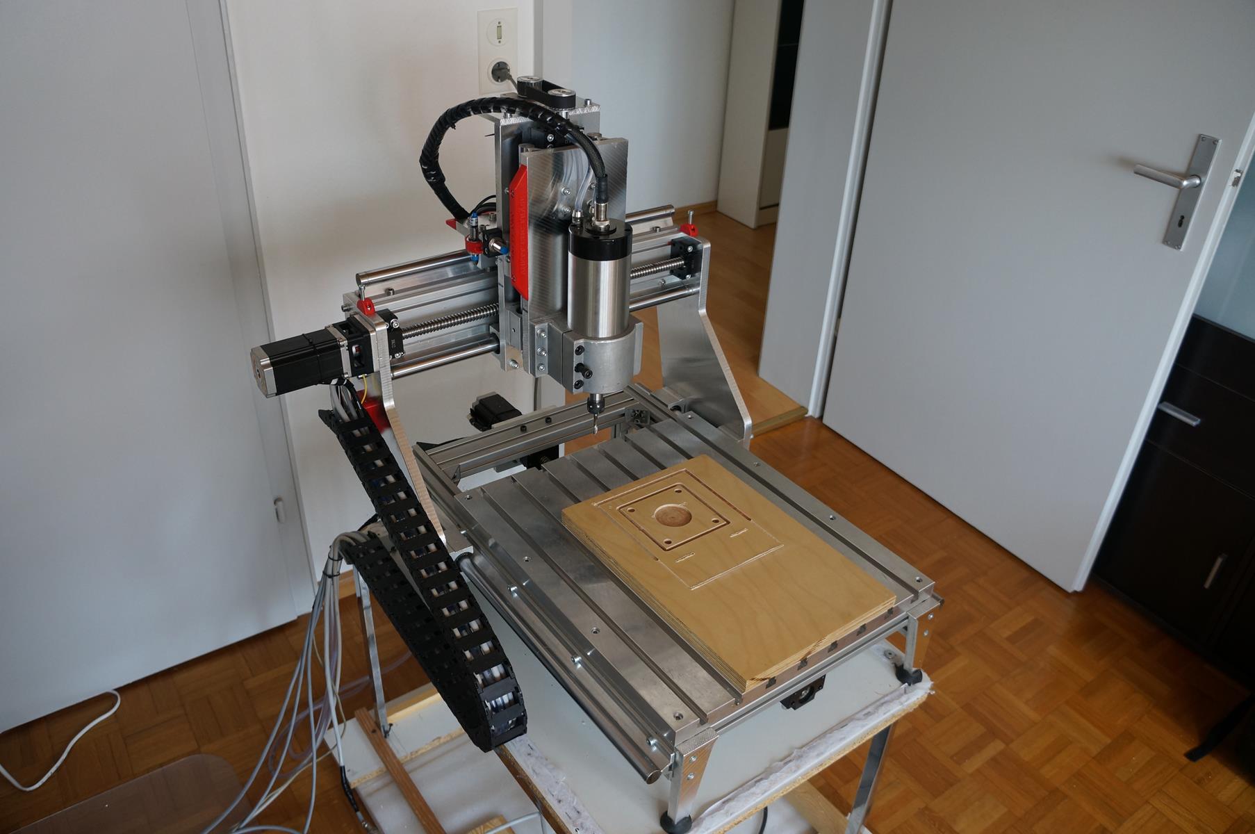

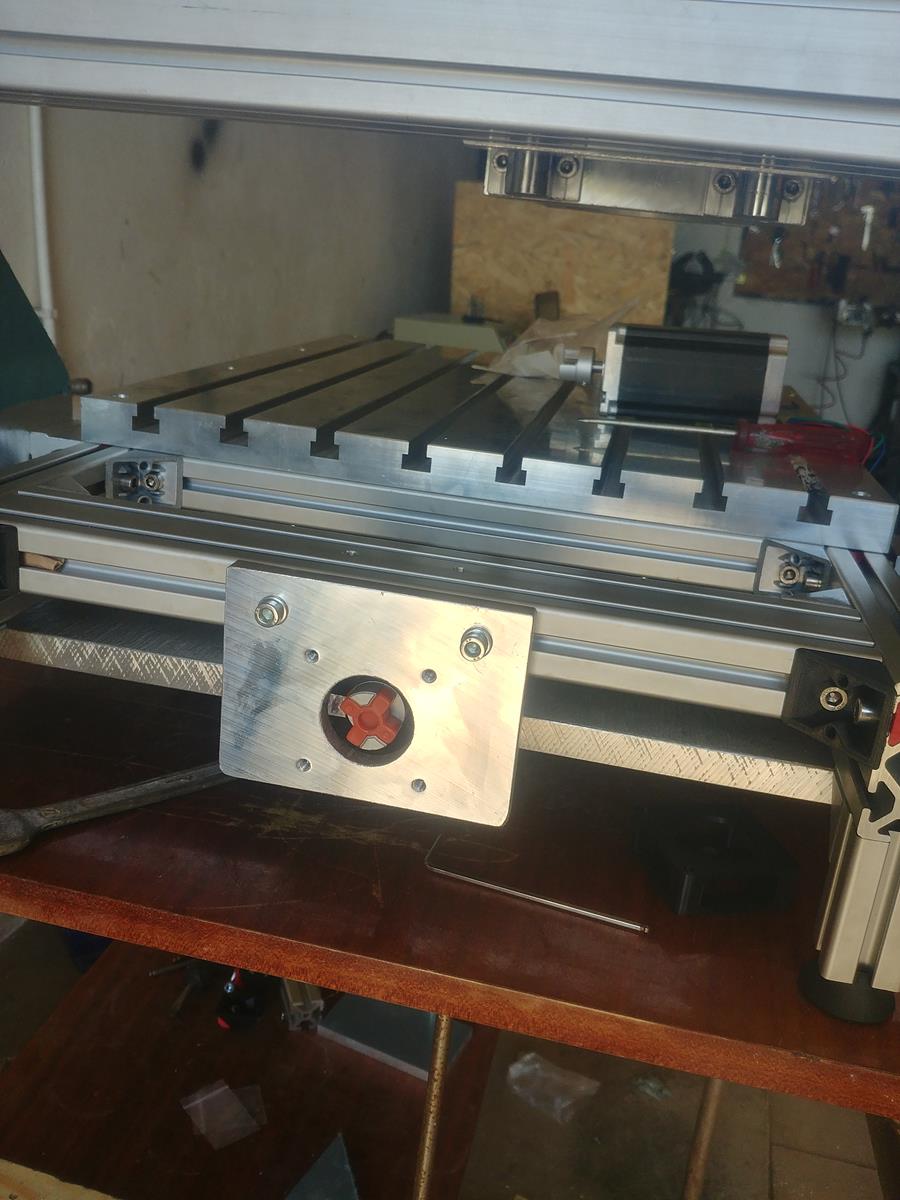

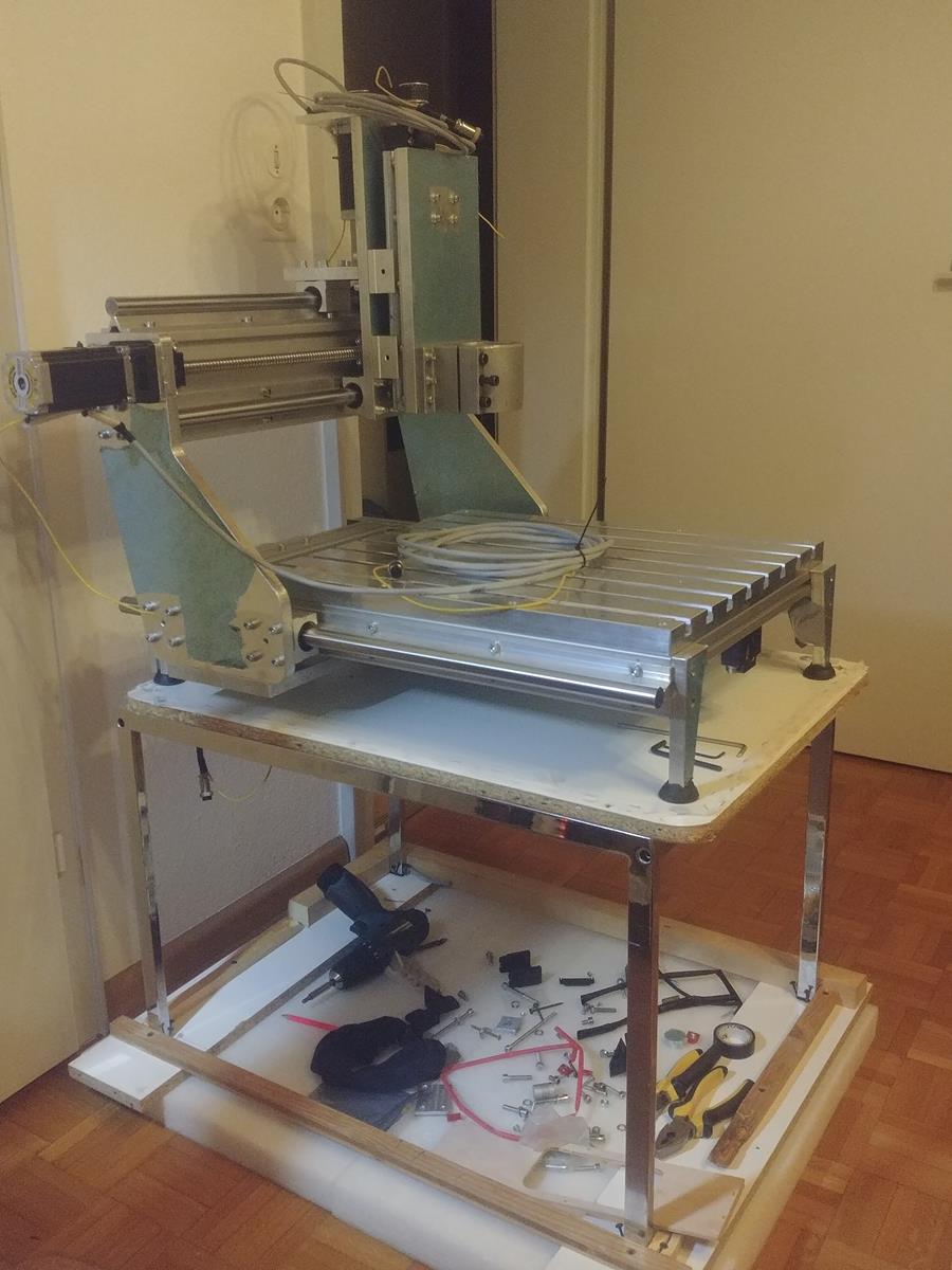

Witam wszystkich.

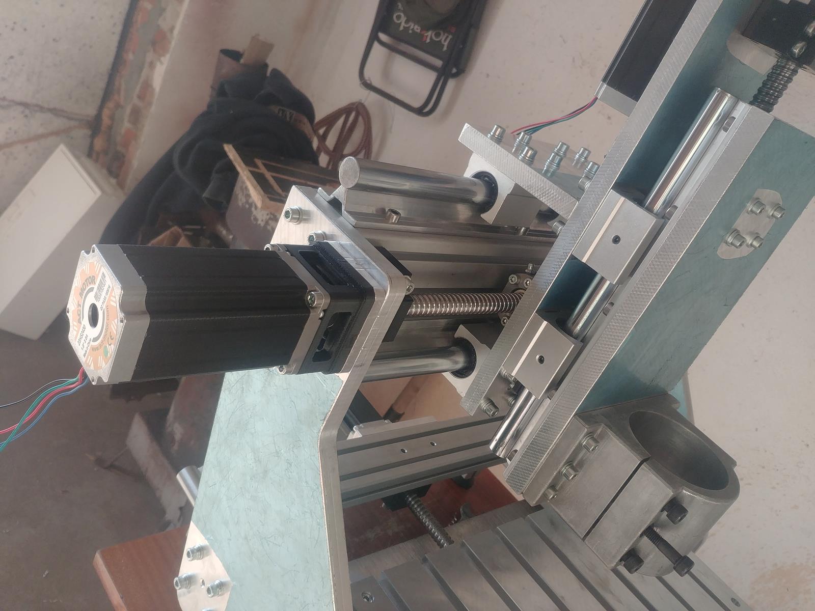

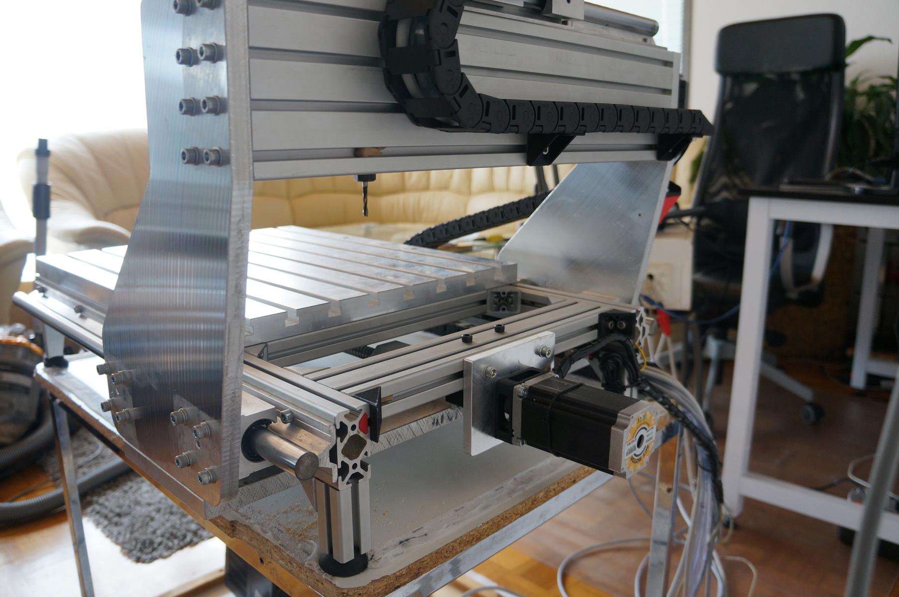

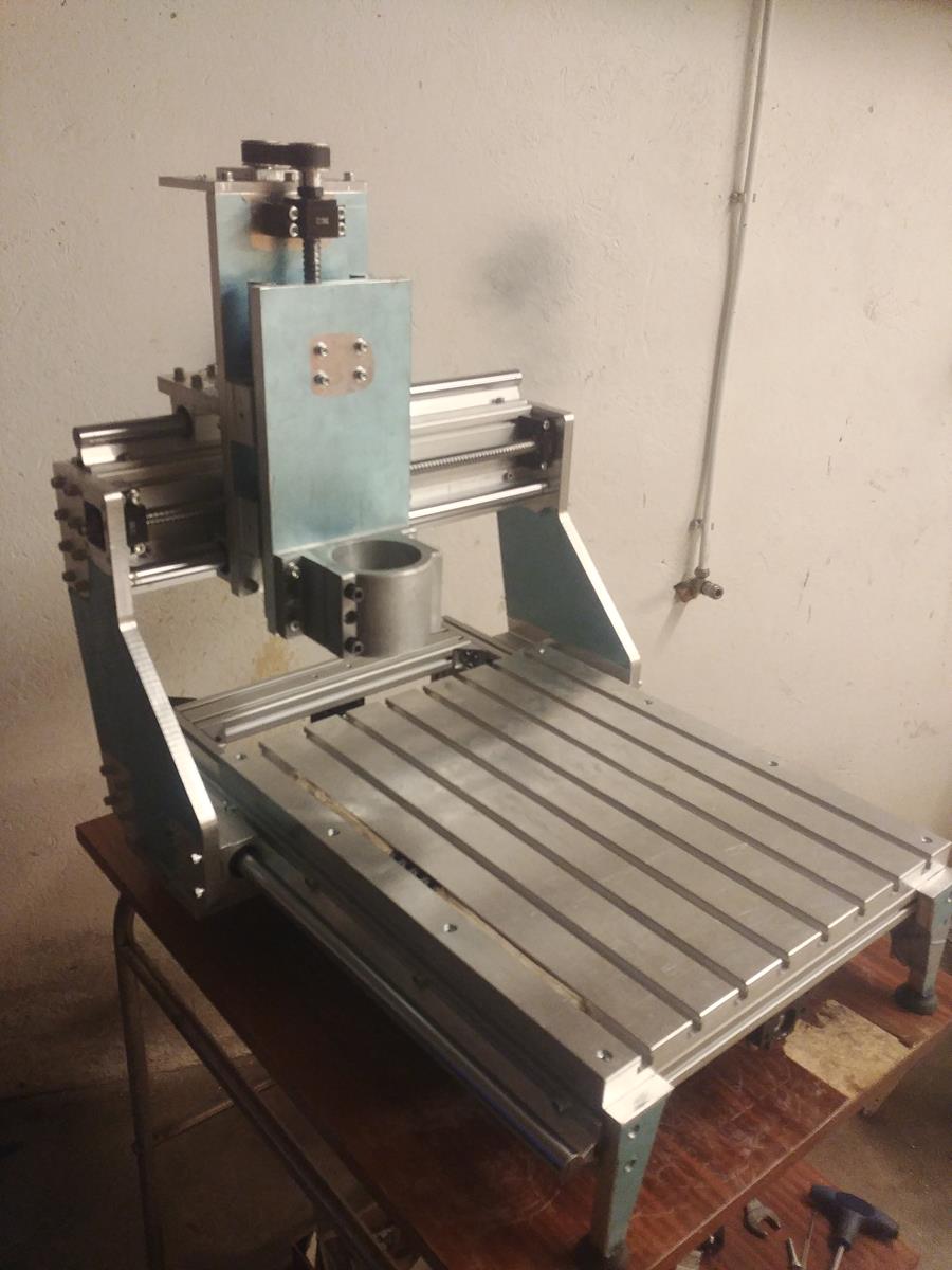

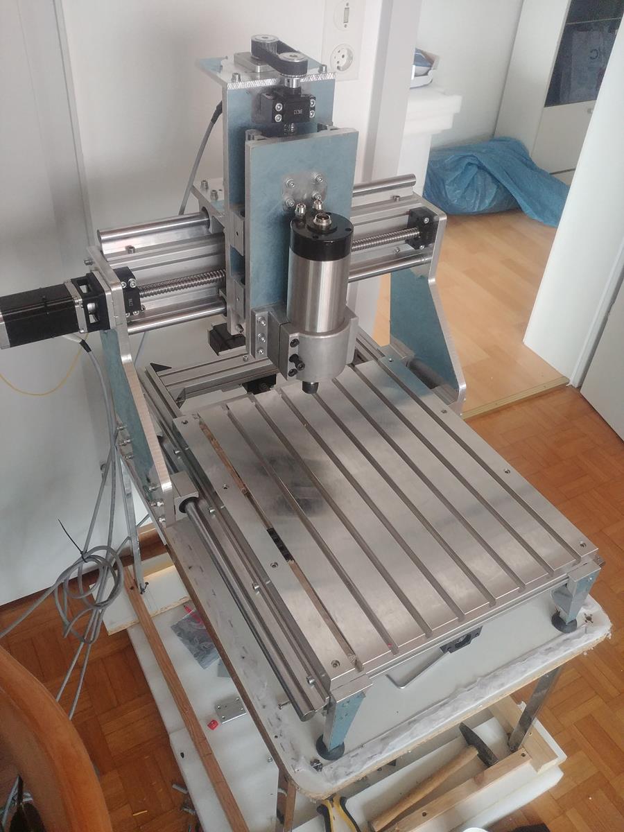

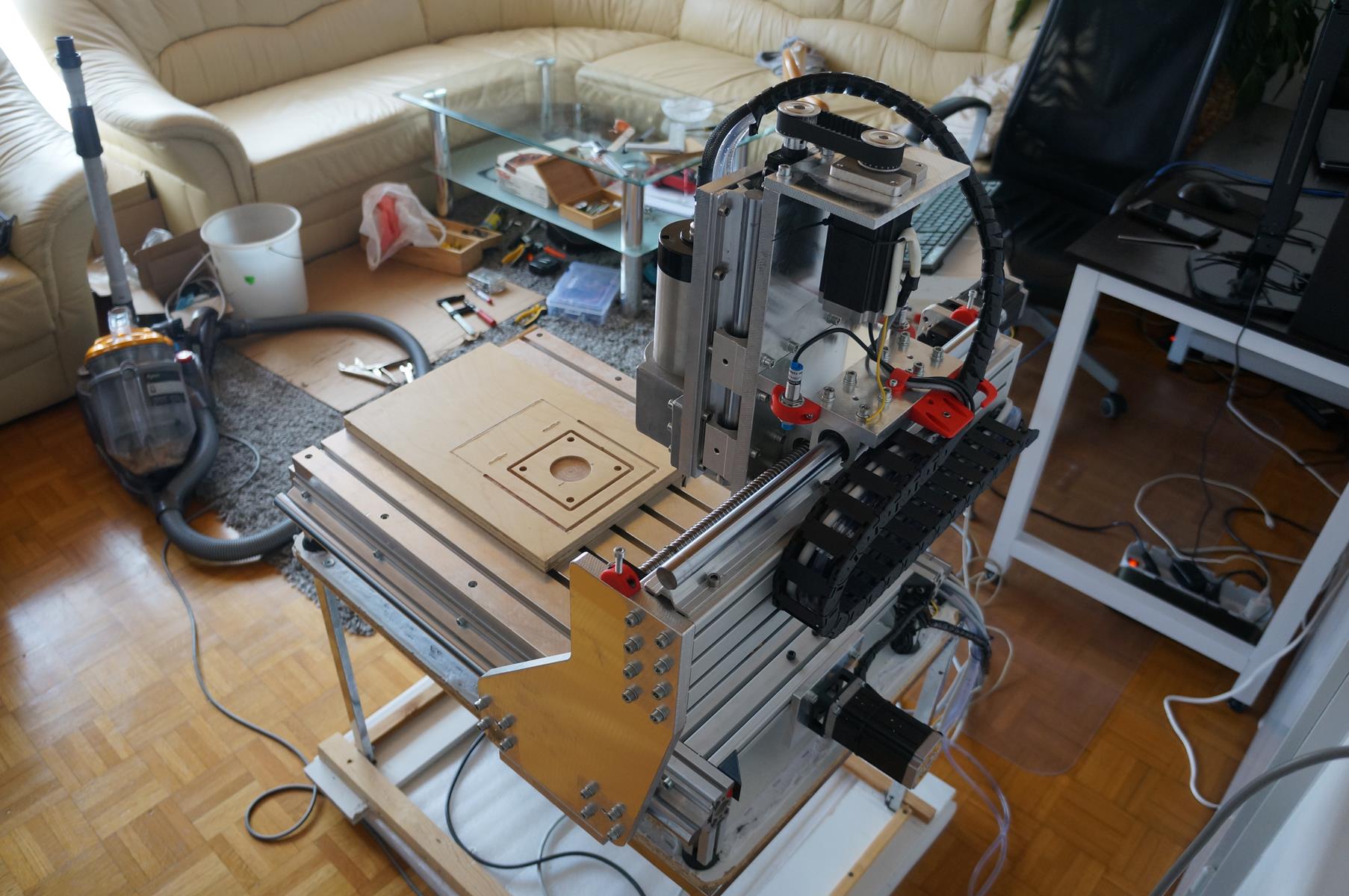

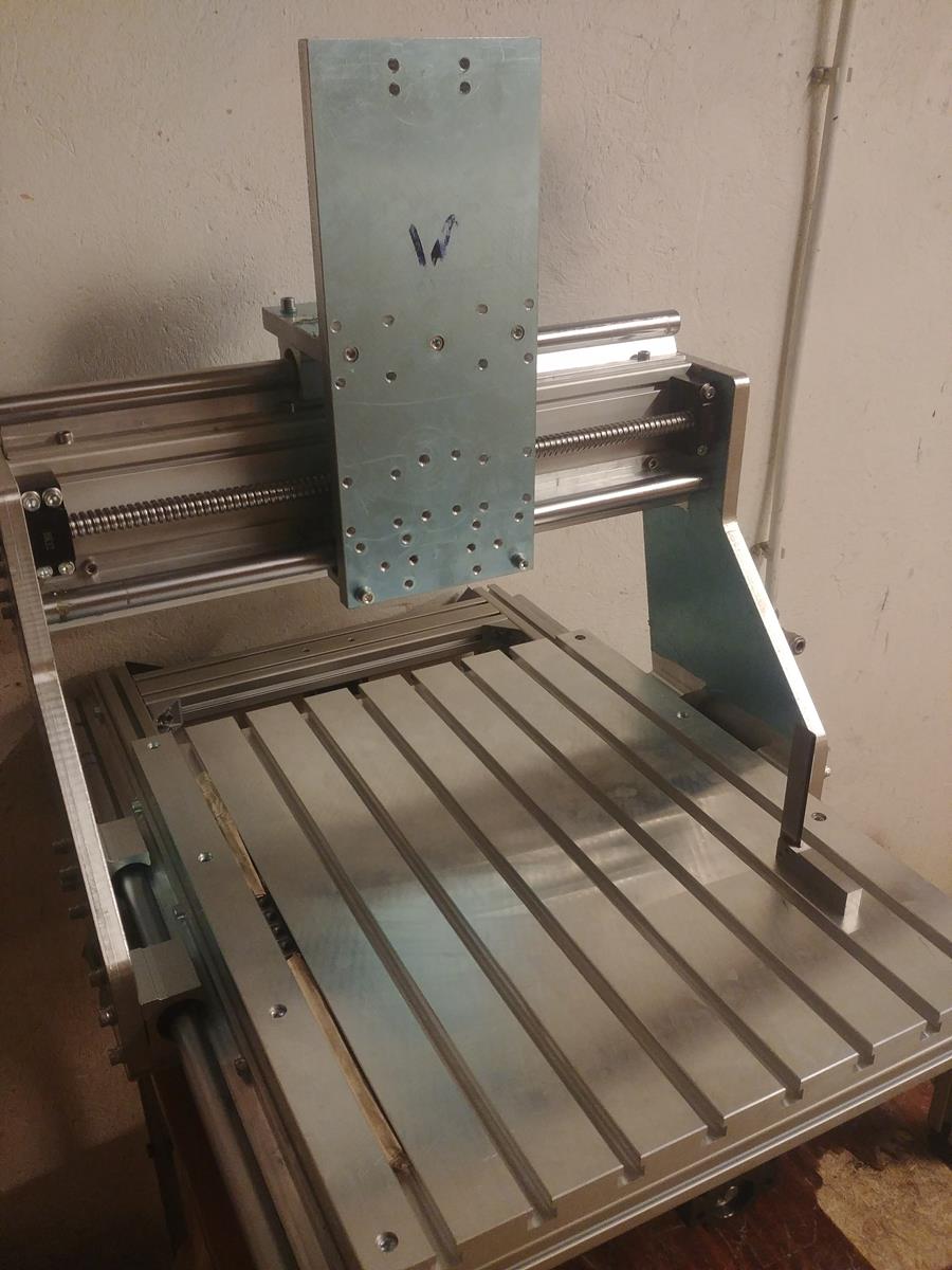

Bardzo jak do tej pory tylko czytałem to forum, jednak teraz postanowiłem coś napisać, a mianowicie pochwalić się własnym wykonaniem frezarki. Proszę o komentowanie, rady, krytykę itd.
Opis:

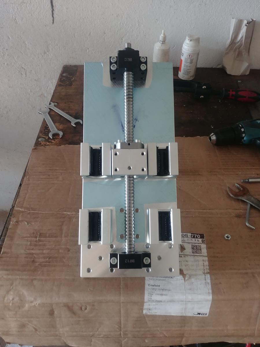

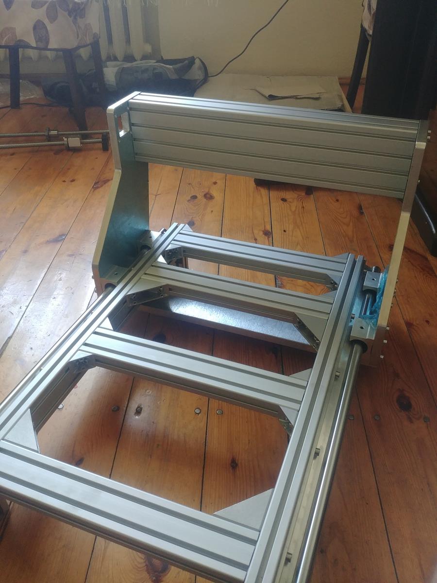

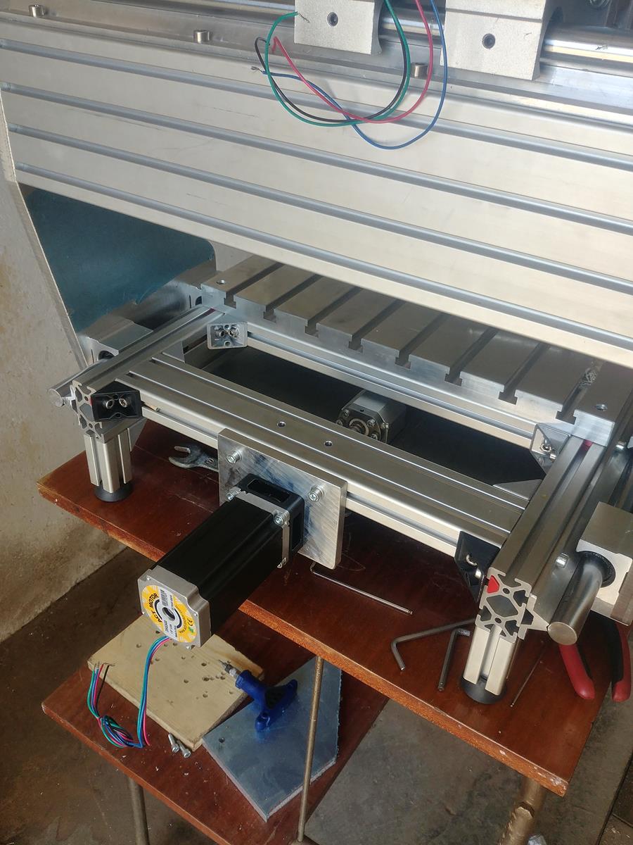

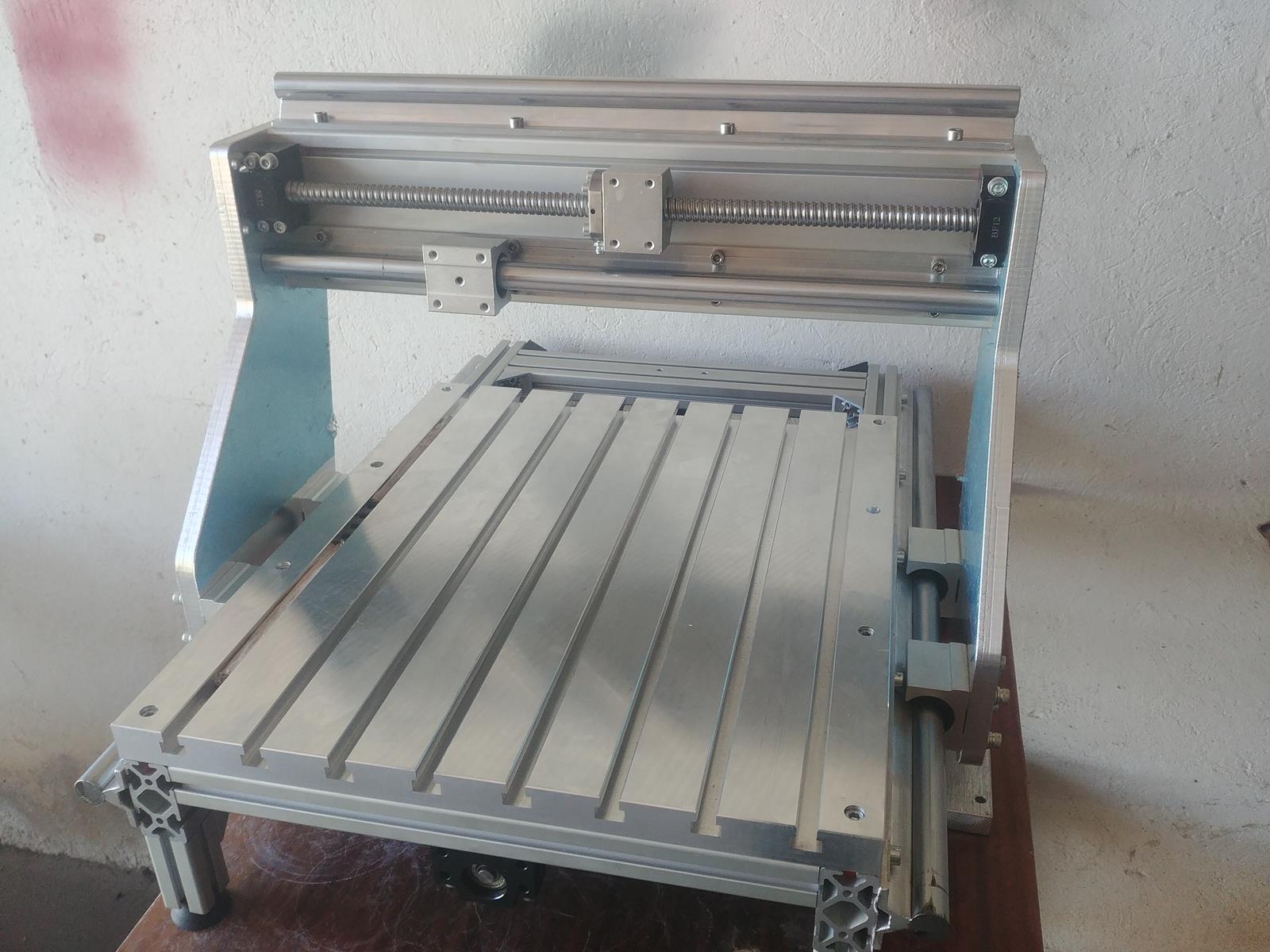

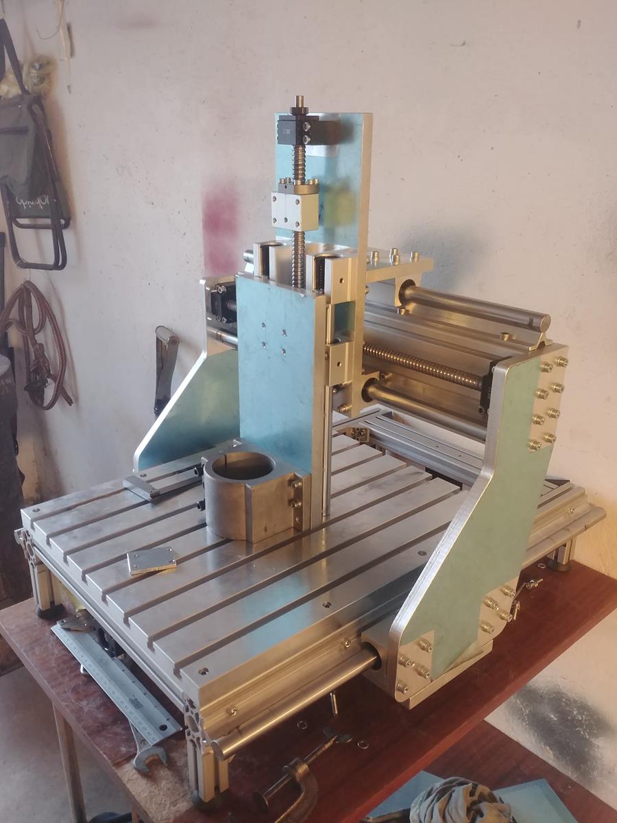

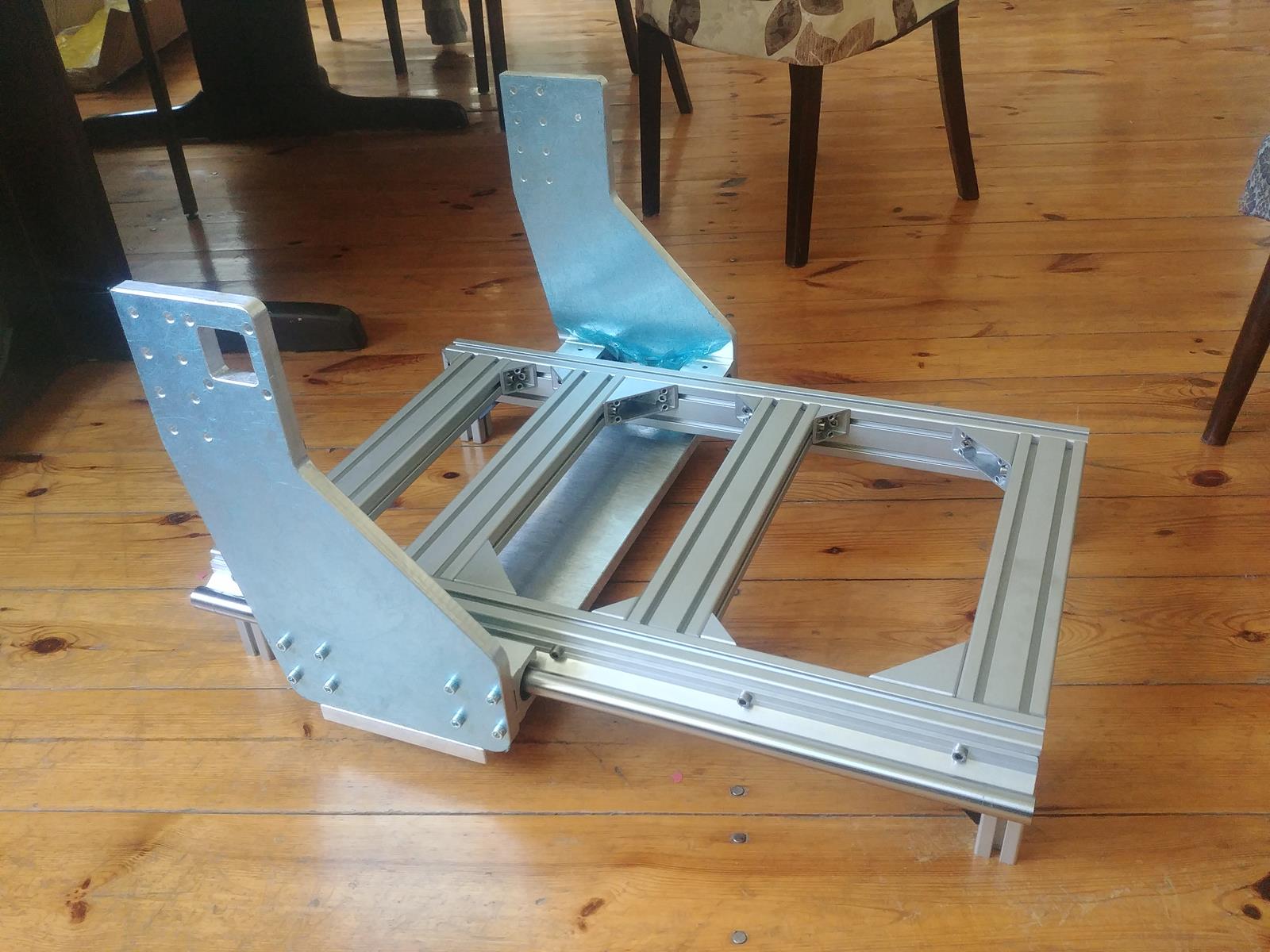

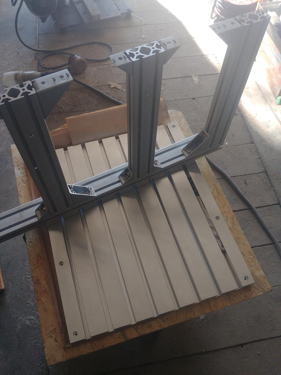

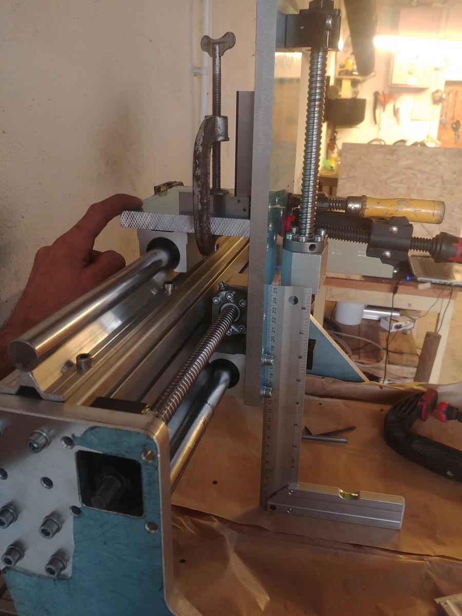

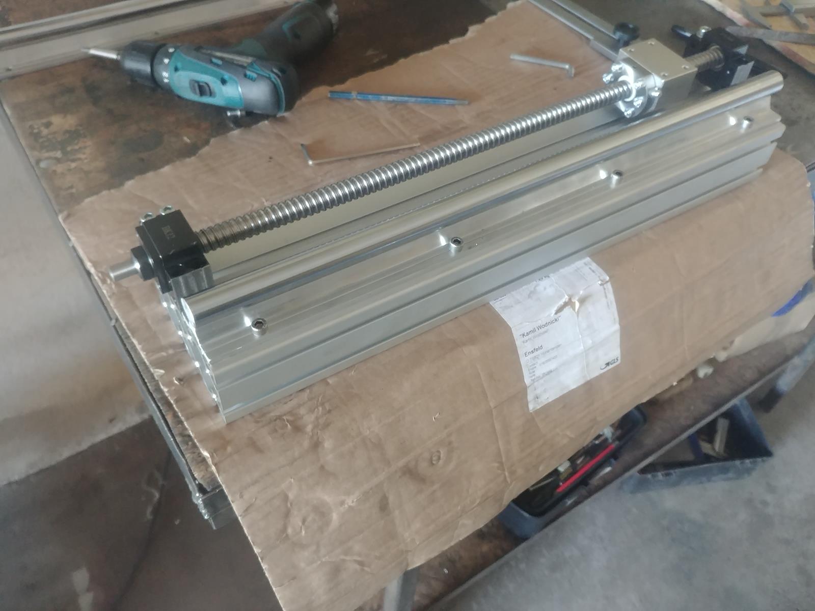

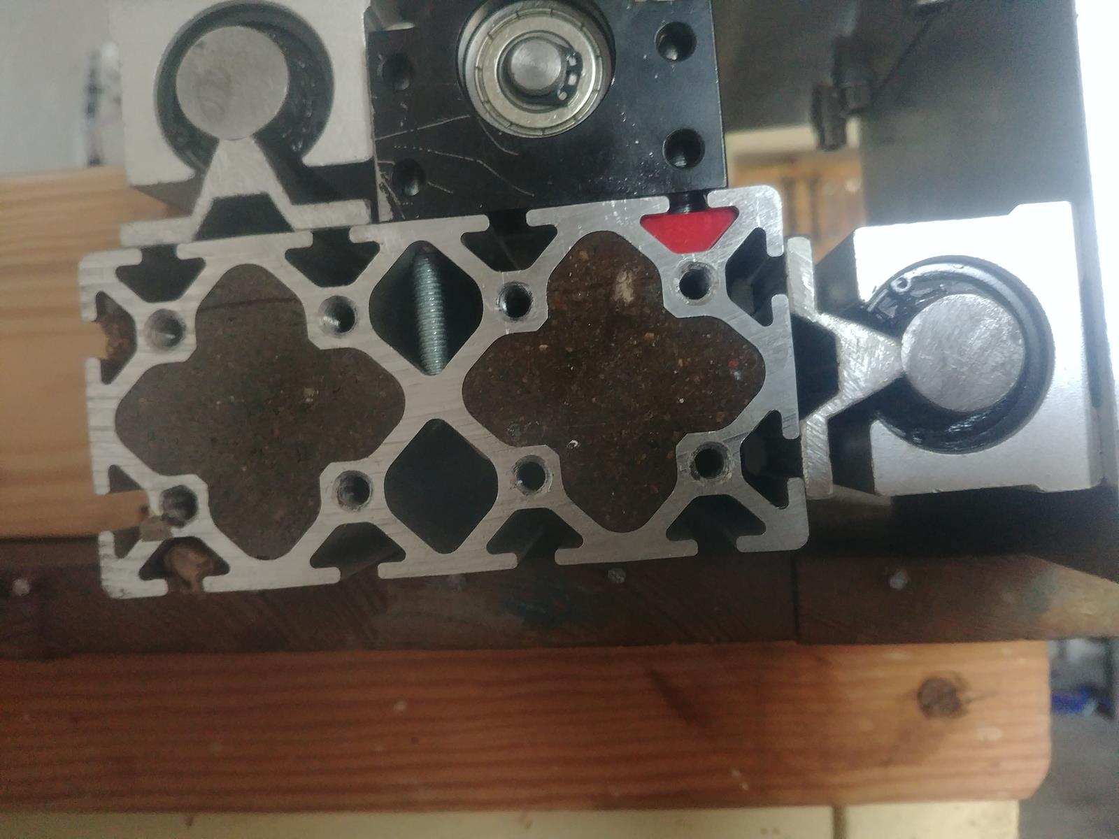

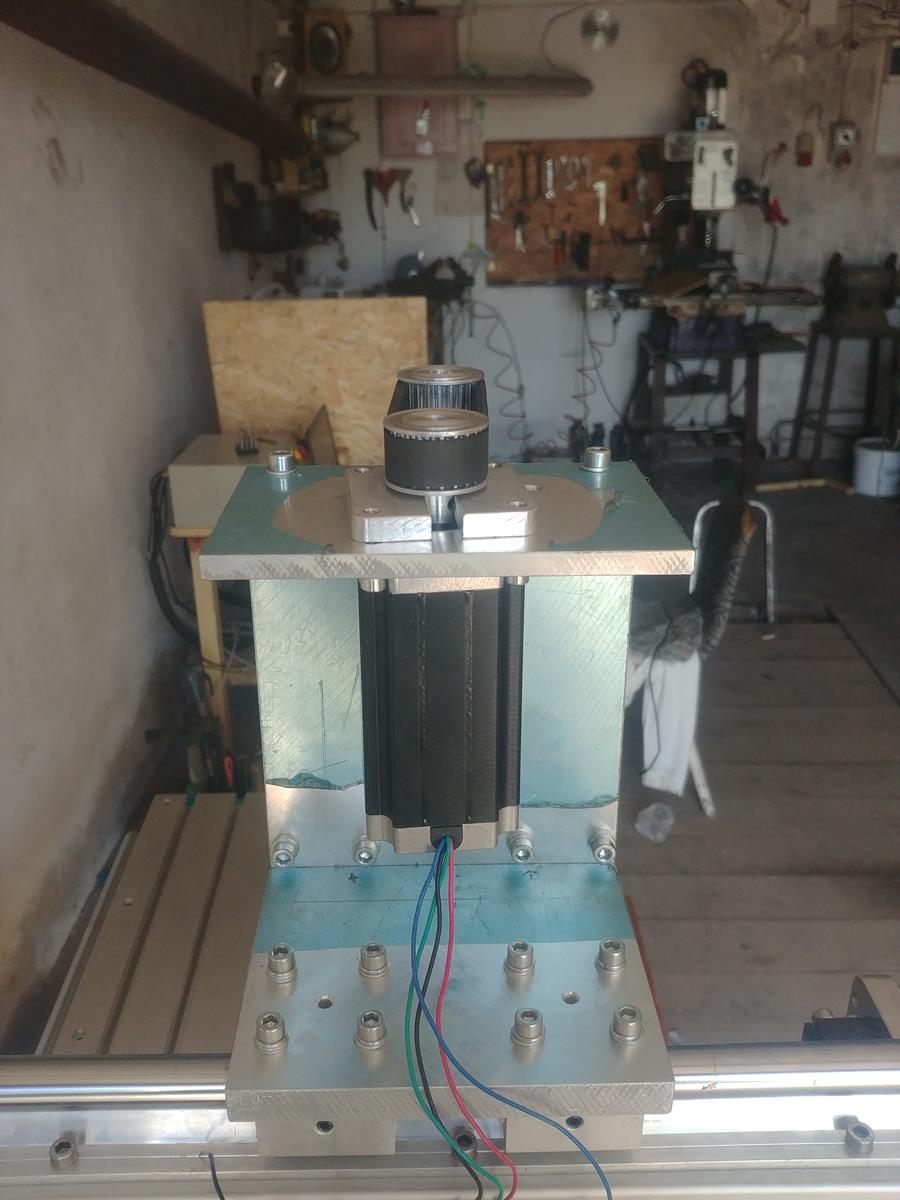

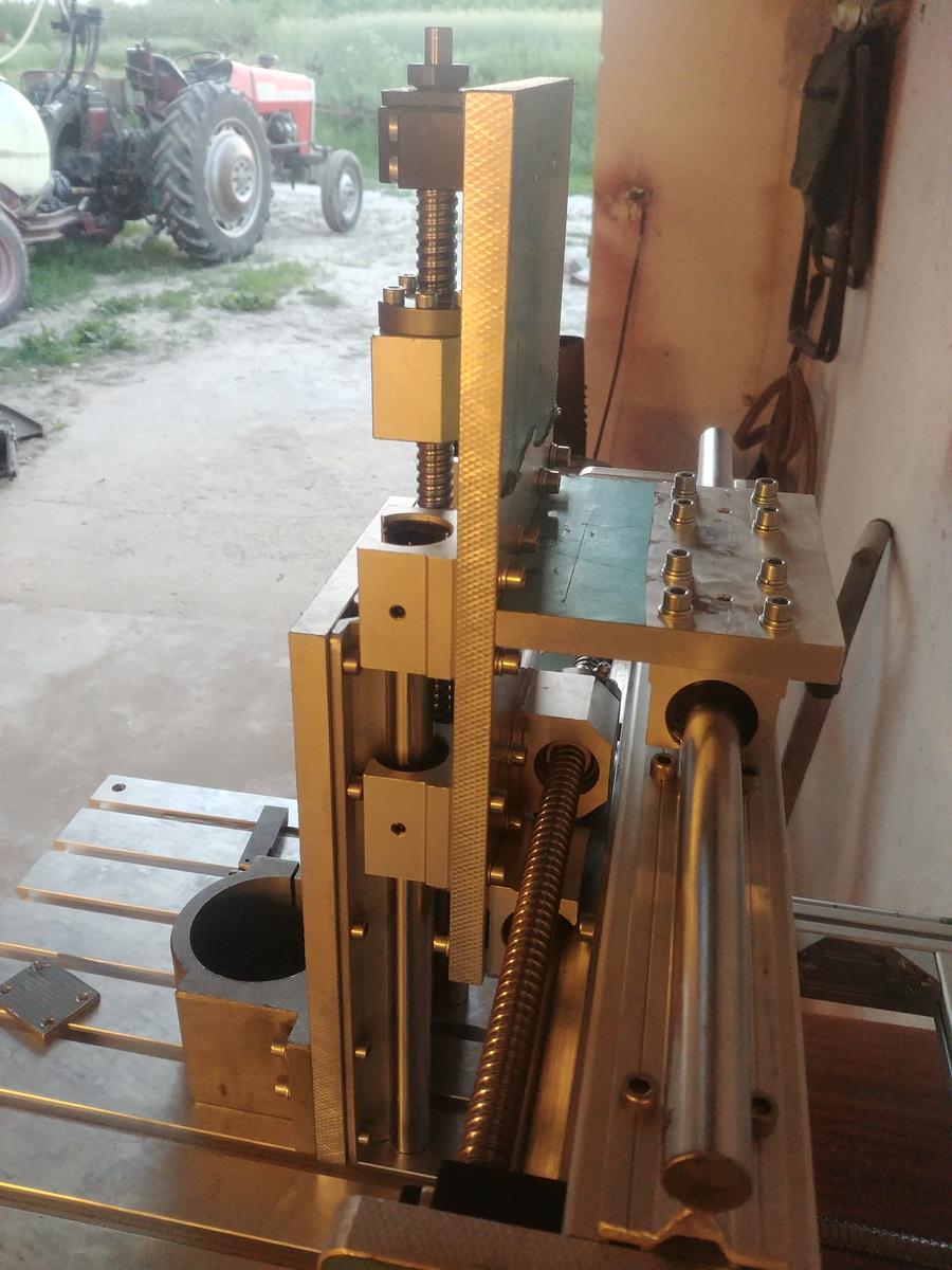

-Rama oparta na profilach aluminiowych 60x30 Typ 6 wariant ciężki. Wewnątrz wypełnione żywicą epoxydową wymieszaną z piachem w stosunku 1:10.

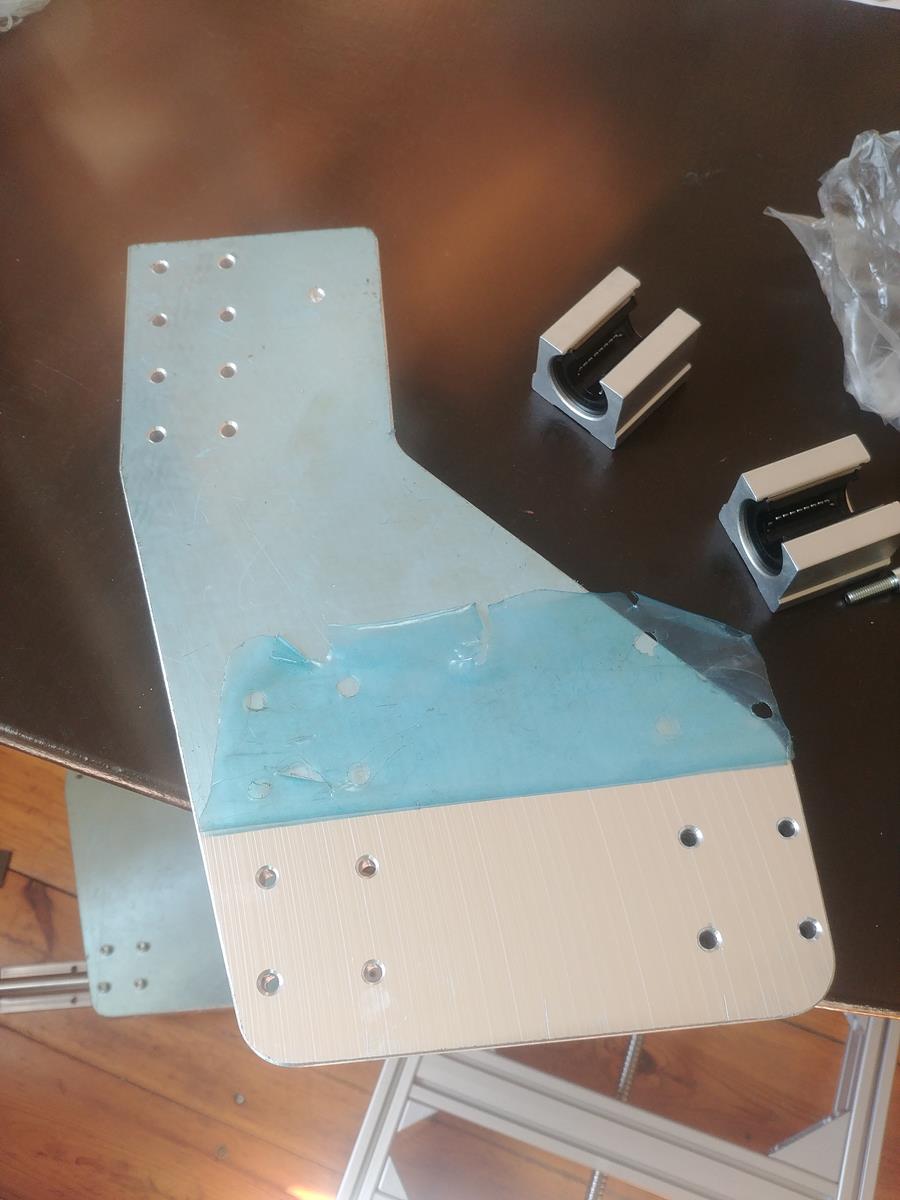

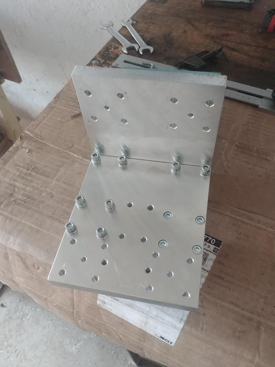

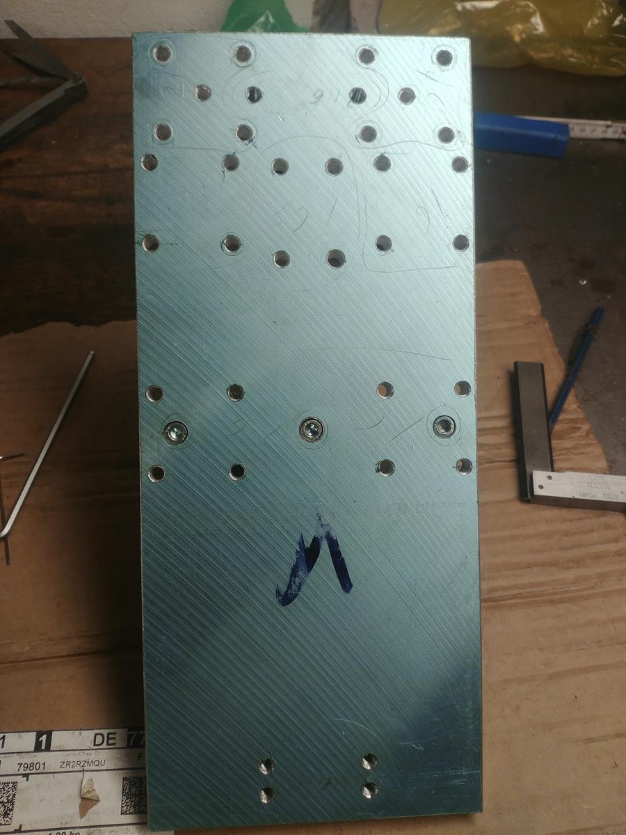

-Brama to 2 płyty aluminiowe 20mm grubości i belka z profila 60x120 również wypełniona żywicą i piachem w celu lepszego tłumienia drgań.

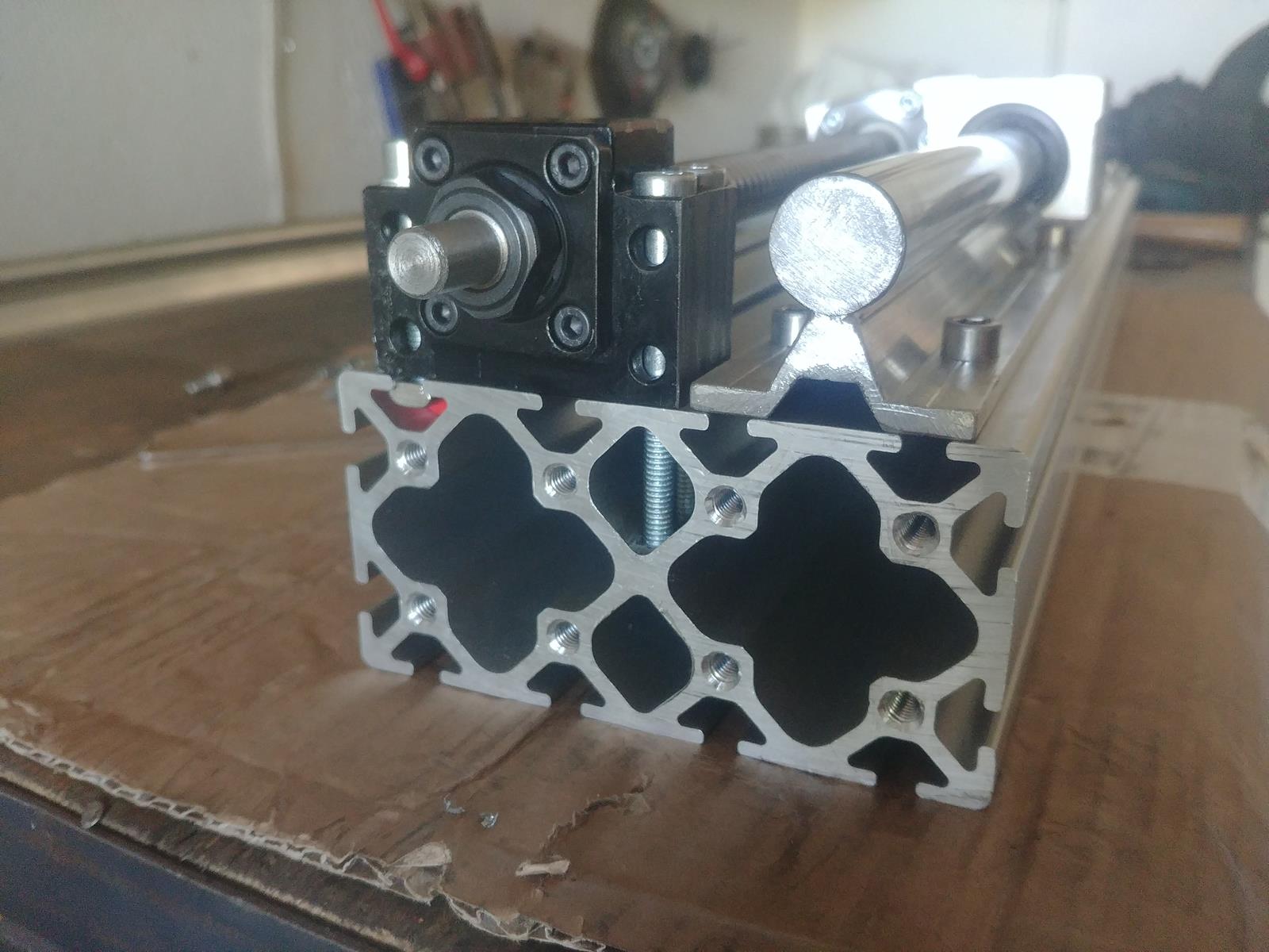

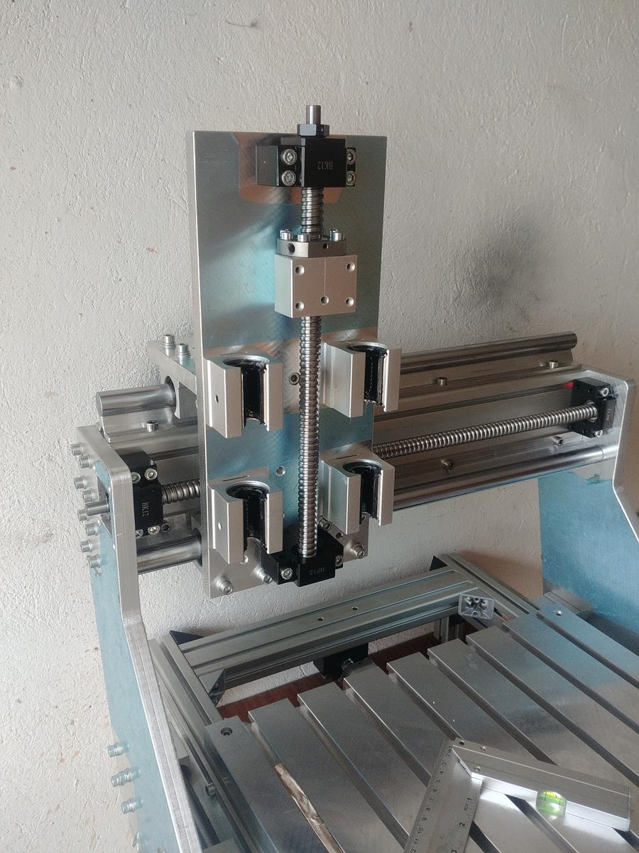

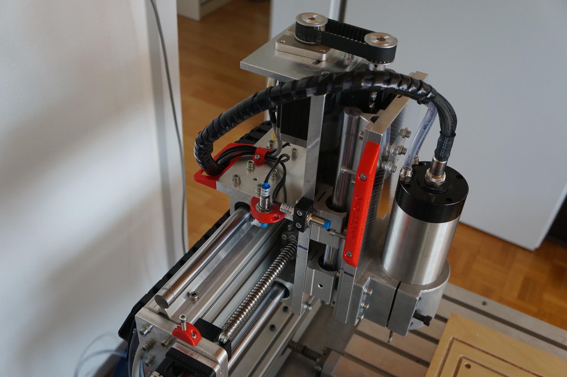

-Prowadnice to chińskie wałki podparte fi 20mm + wózki na wszystkich trzech osiach

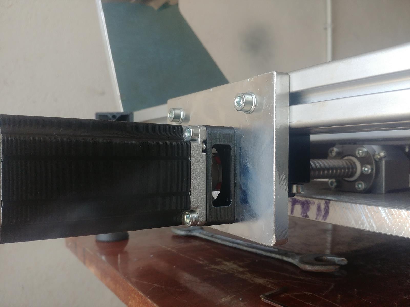

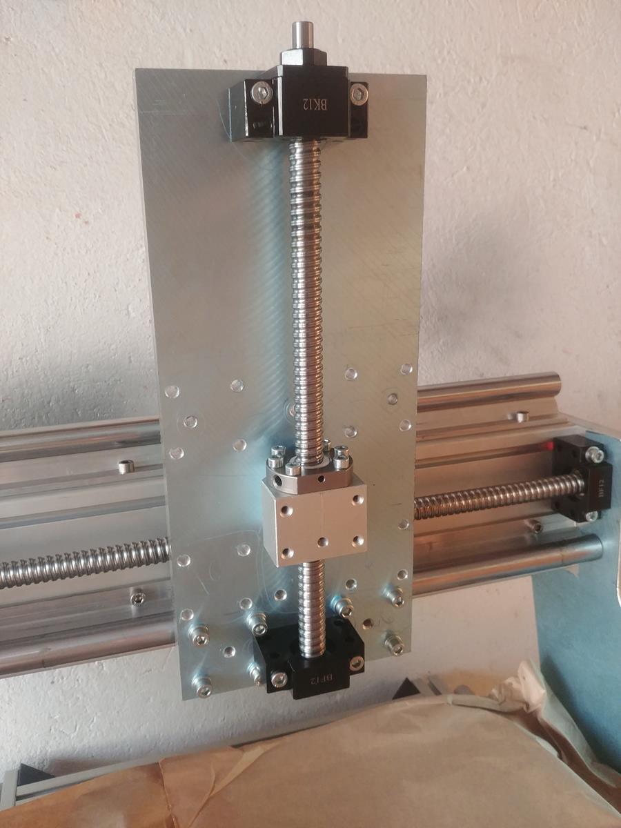

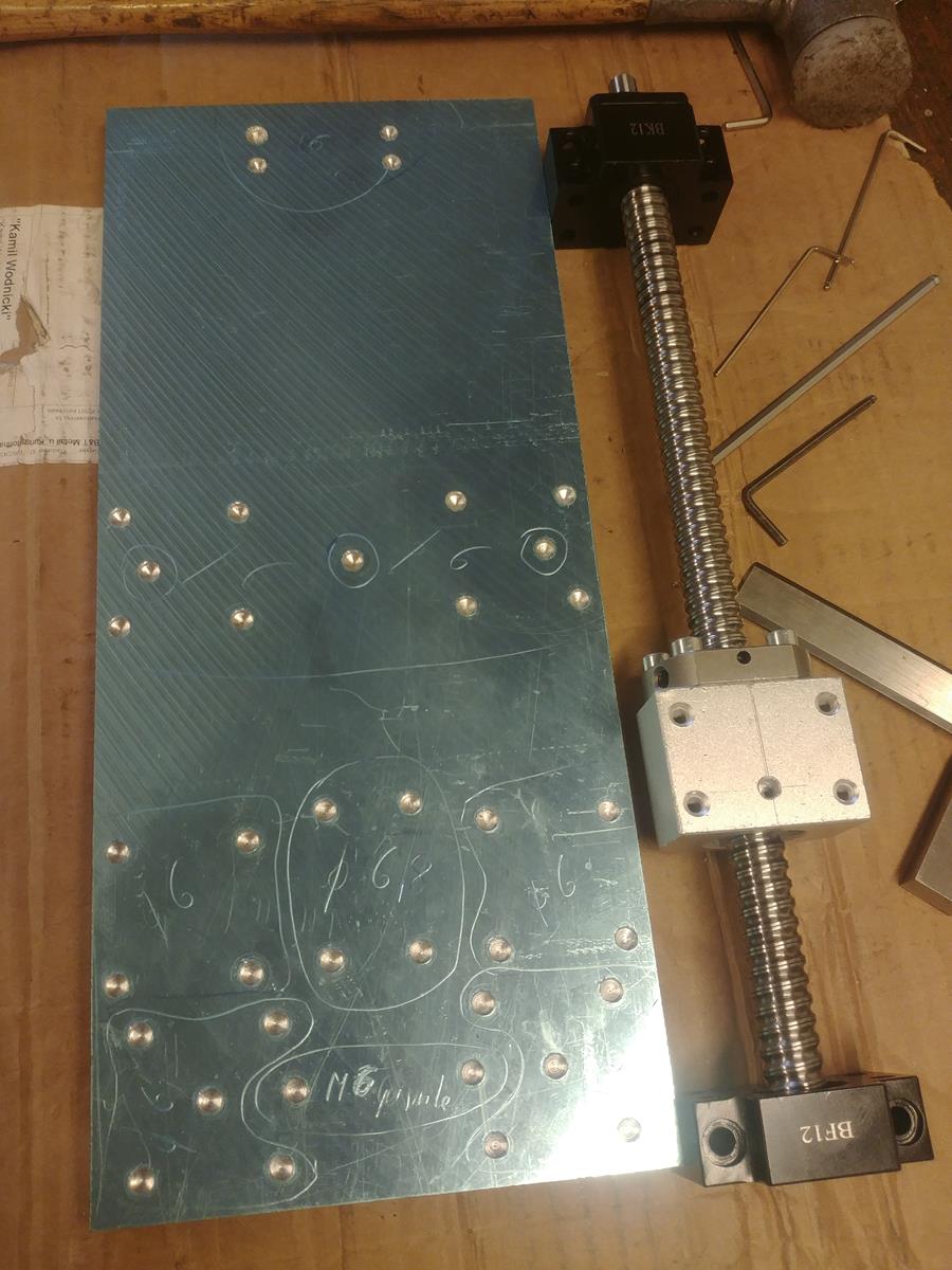

-Śruby kulowe chińskie fi 16mm o skoku 5mm + łożyska w obudowach bf bk

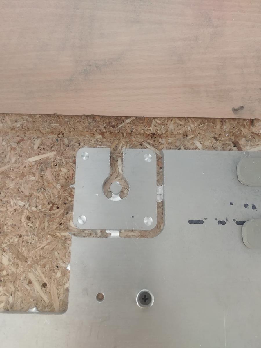

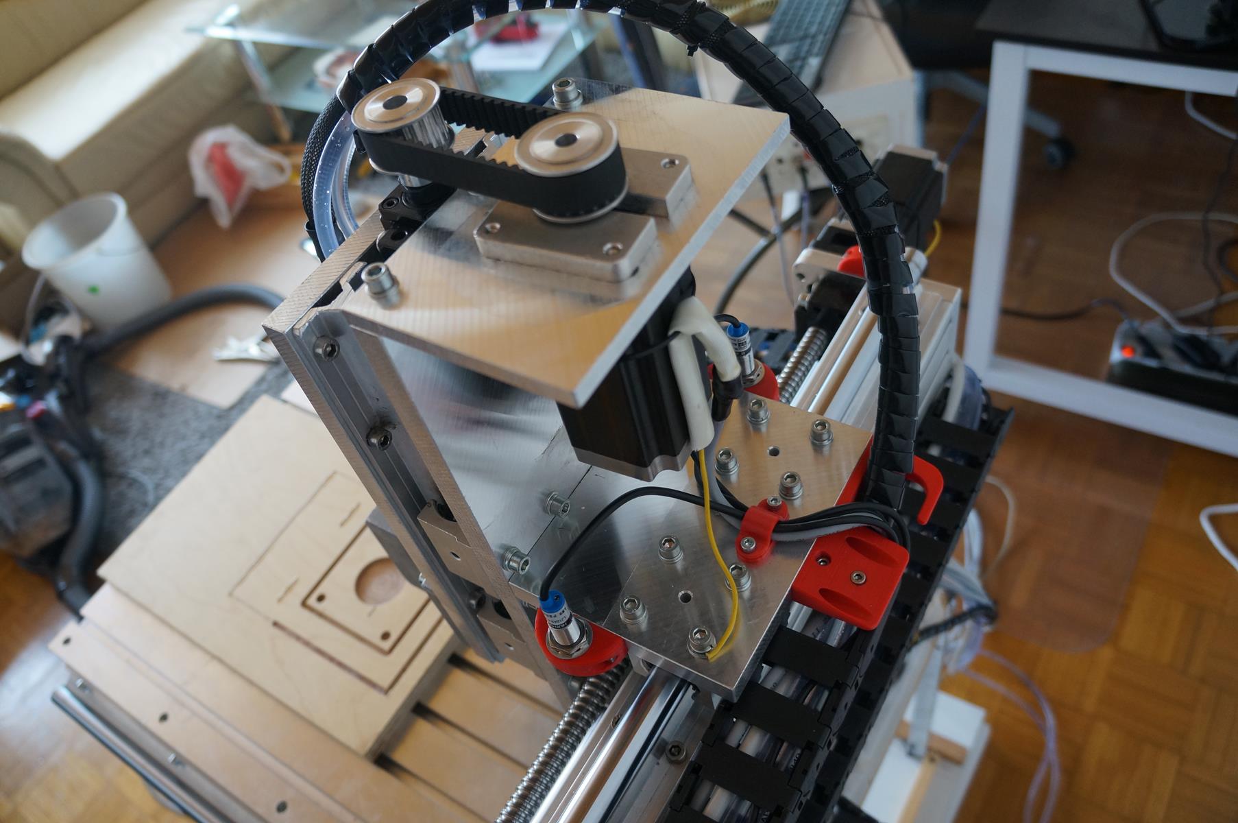

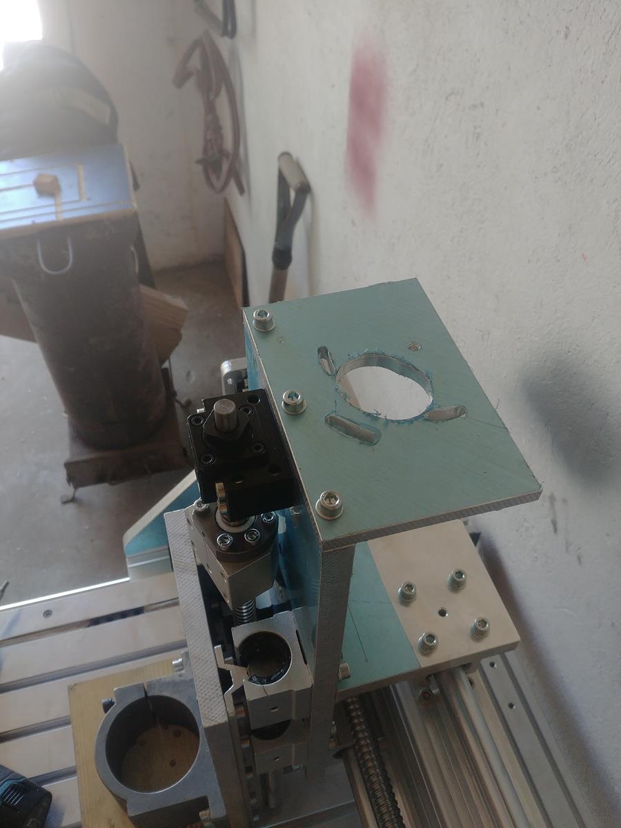

-Oś Z zawieszona na płytach z 20mm aluminium najciaśniej jak się dało, napęd śruby przez pasem HTD5M w celu zmniejszenia wysokości maszyny
-Napędy to chińskie silniki krokowe 3A 2,8 Nm 112mm 200 kroków na obrót

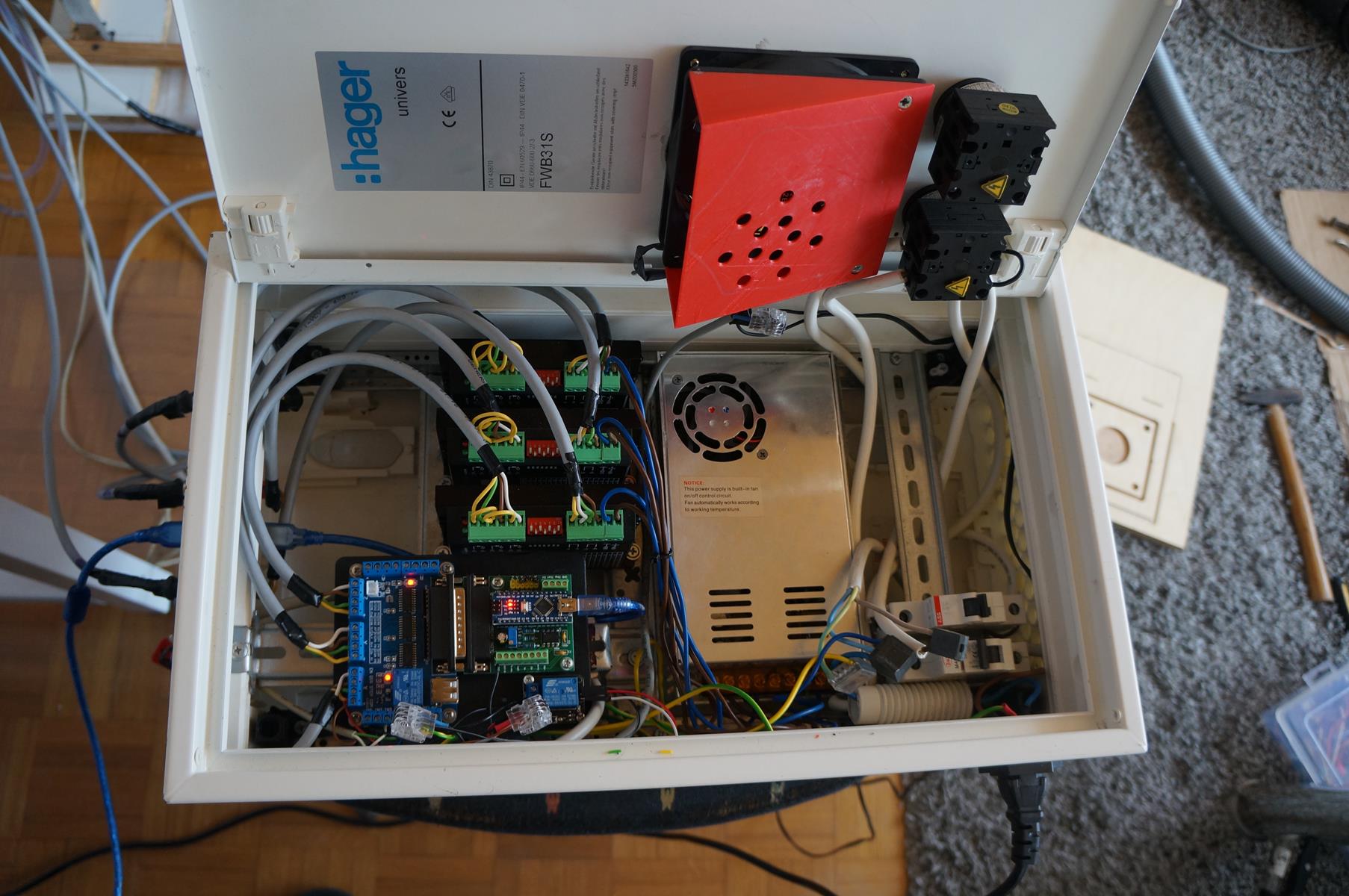

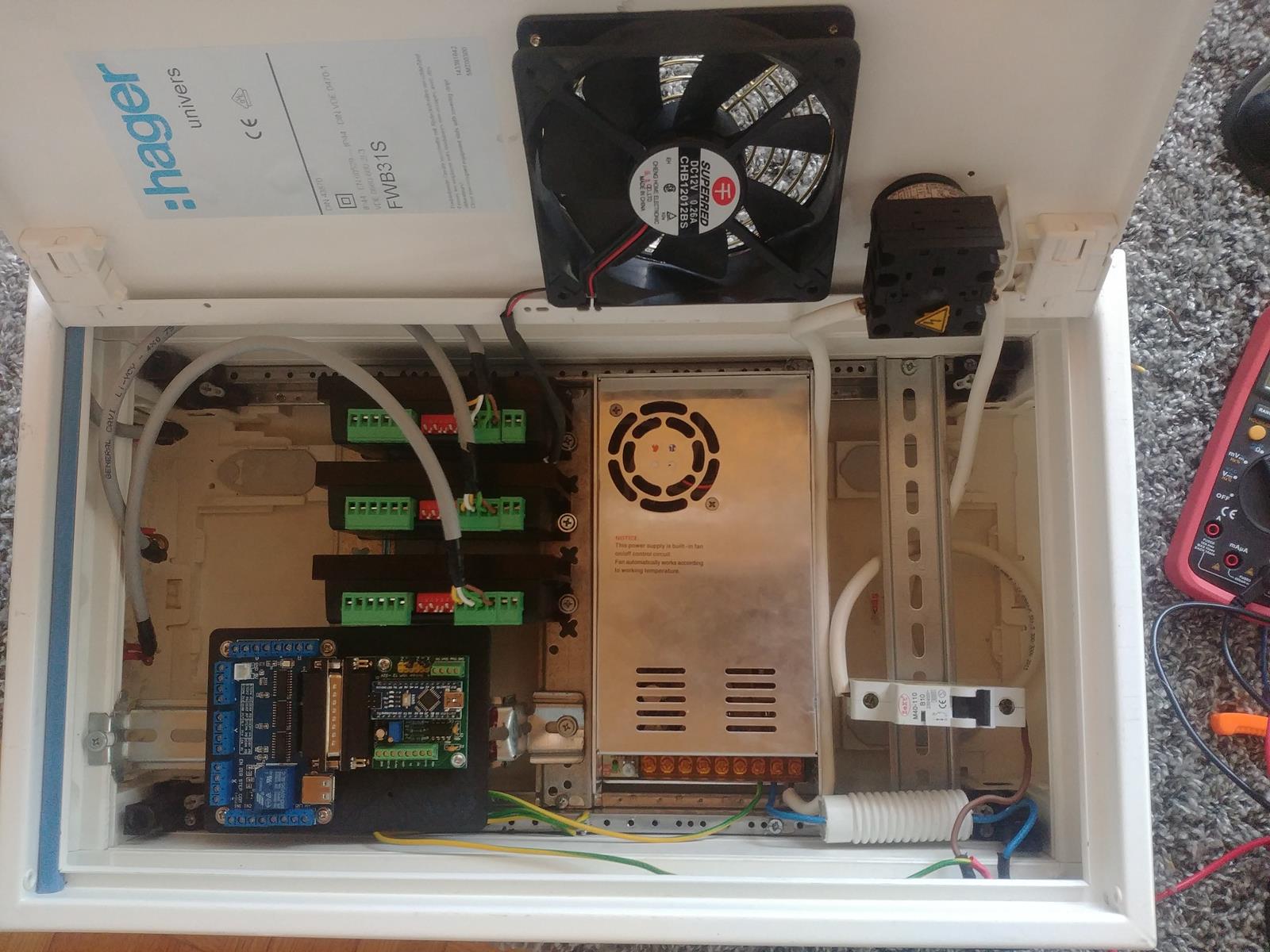

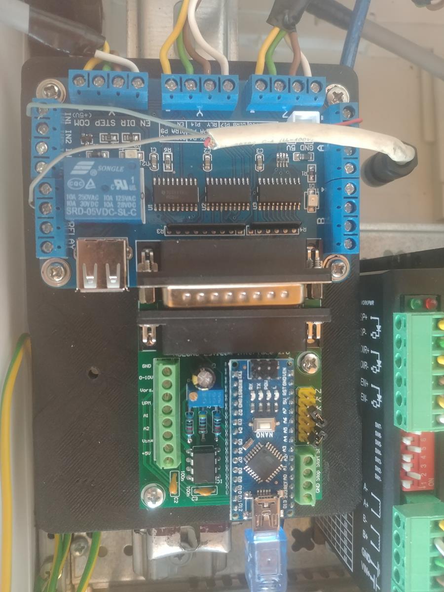

-Sterowanie to jakiś niewypał na bazie chińskiej płytki 5-osiowej i arduino Nano o dumnej nazwie MDLCNC od Lethmate(znany niemiecki dystrybutor sterowań dla hobbystów modelarzy) dopasowany pod Estlcam. Sterowniki silników to jakaś podróbka Leadshine 542.

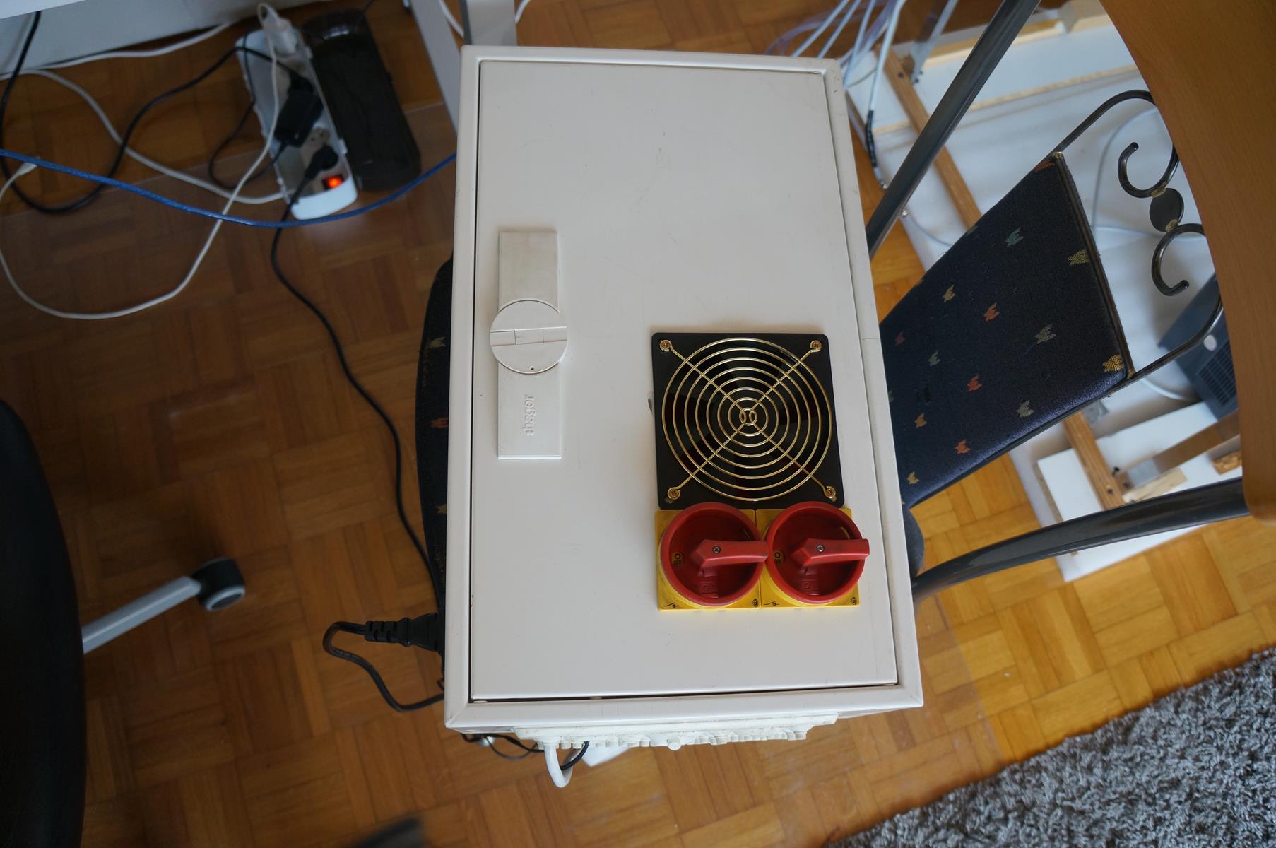

- Skrzynkę sterowniczą zaadaptowałem ze skrzynki elektrycznej. w środku zasilacz impulsowy 48v 7,3 A, wentylator fi 120mm itp.

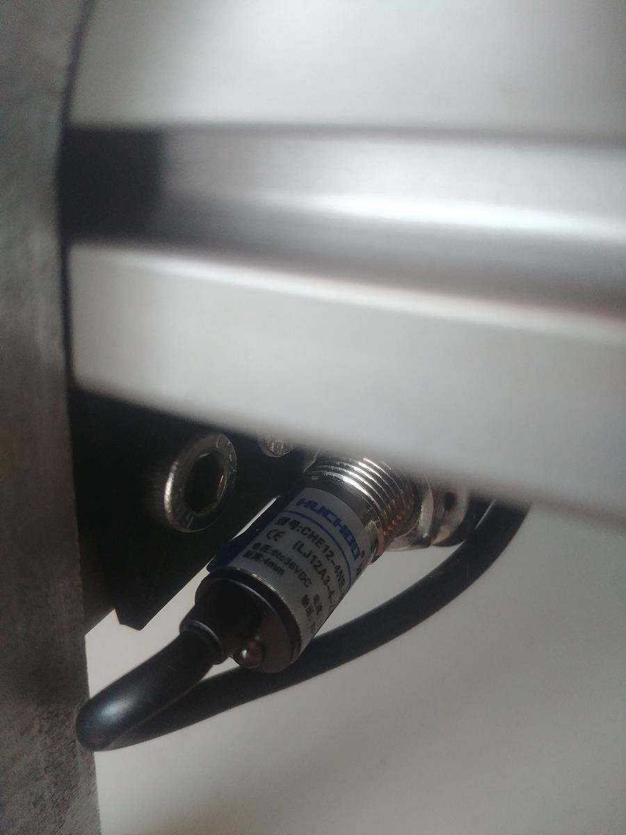

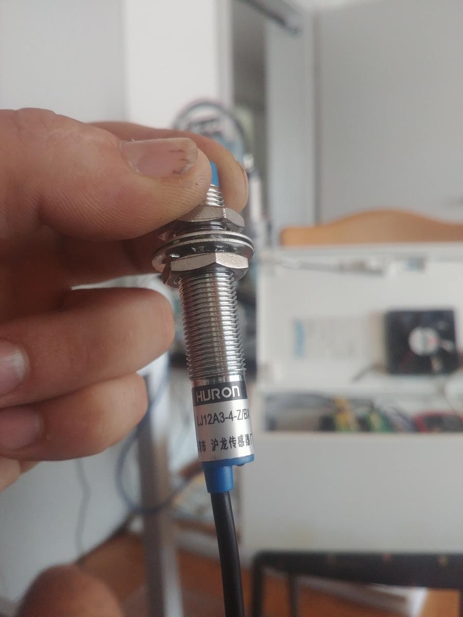

Przewody ekranowane 4x0,75mm2 do silników i 4x1mm2 dla wrzeciona. Ekrany przewodów podłączone z obydwu stron . Czujniki indukcyjne na wszystkich osiach.

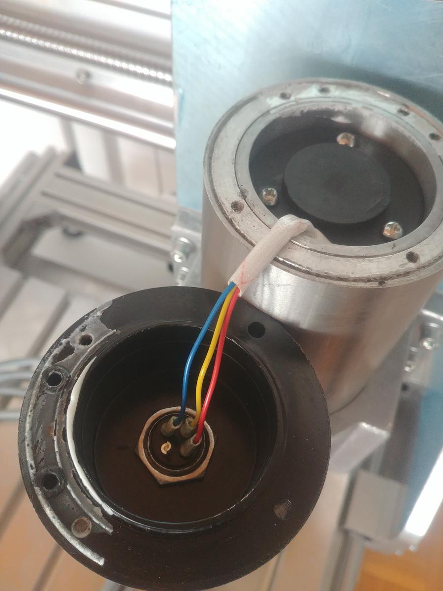

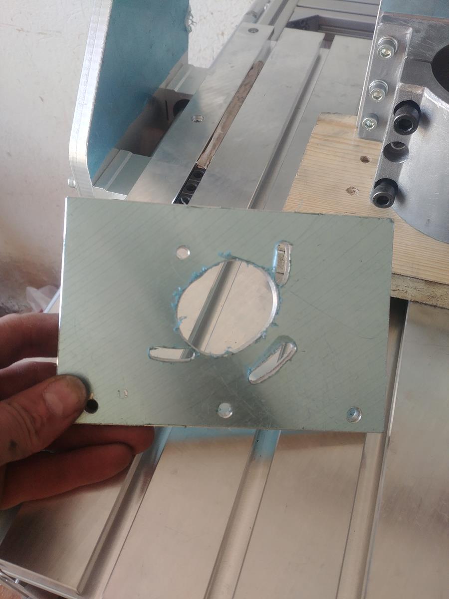

-Chińskie wrzeciono 1,5kw chłodzone wodą + falownik
-pozostałe potrzebne plastikowe elementy trzymające wydrukowane na drukarce 3d Ender 3 z PLA

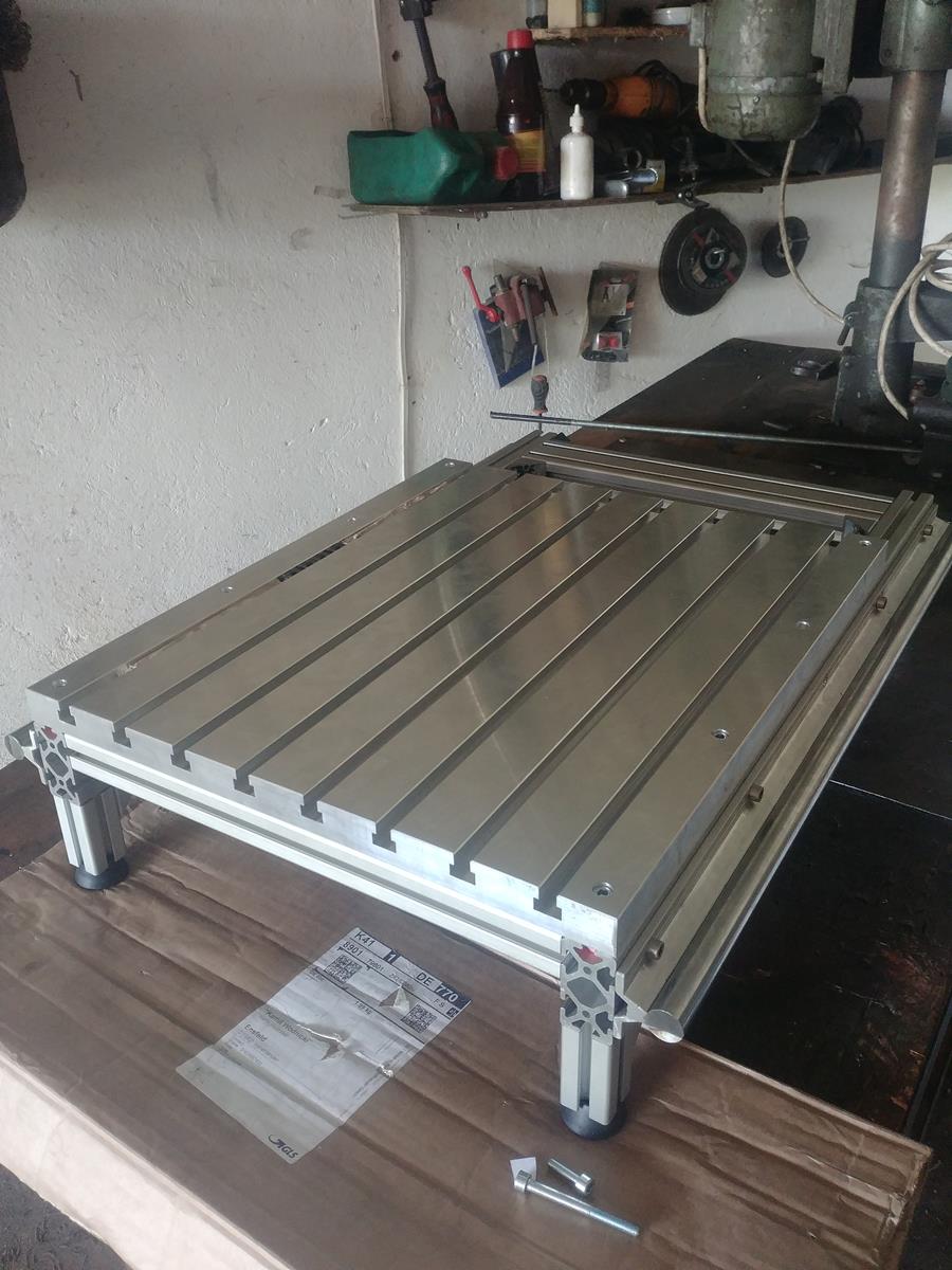

-Stół Teowy zamówiony od xProjekt 425mmx500mmx25mm za 1060zł

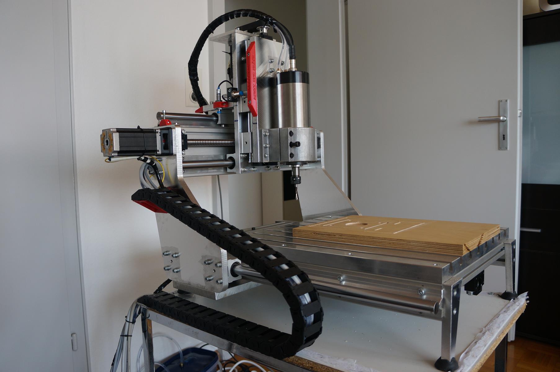

Projekt rozpocząłem na początku marca zainspirowany innymi konstrukcjami. Zacząłem to rysować w Fusion 360 z założeniem, że ma być:
-możliwie tanio
-konstrukcja musi być aluminiowa ponieważ nie dysponuję garażem i muszę wszytko wykonywać w pokoju, a jak wiadomo aluminium się łatwiej obrabia.
-jak największe pole robocze i jak najmniej miejsca
Jednym słowem muszę być w stanie to wykonać w pokoju bez hałasowania i bez specjalnych narzędzi. Stąd zdecydowałem się na profile aluminiowe "ITEM", można je zamówić już ucięte na wymiar, tak samo jak płyty aluminiowe.

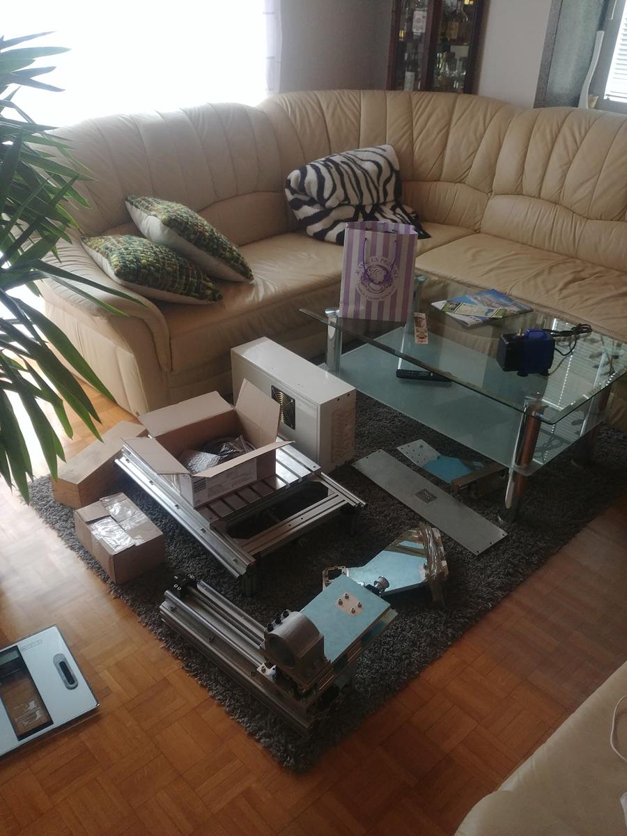

Jako, że mieszkam na stałe w niemczech większość elementów zamówiłem na eBay (poza stołem Teowym). Miałem to składać w De, ale postanowiłem wziąć urlop i jechać do Pl gdzie mam do tego lepsze warunki niż w domowym salonie. W ciągu tygodnia wykonałem całą mechanikę , a resztę kontynuowałem już w De w pokoju. Według projektu powinno mnie wszystko kosztować 1479euro, ale niestety okazuje się, że potrzeba jeszcze dużo drobiazgów, które tez dają ładną sumę. Ja większość wydrukowałem na drukarce 3D i tego nie liczę do kosztów, jak również wiele rzeczy miałem w domu.

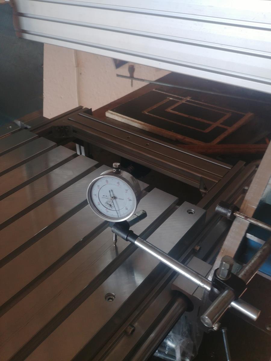

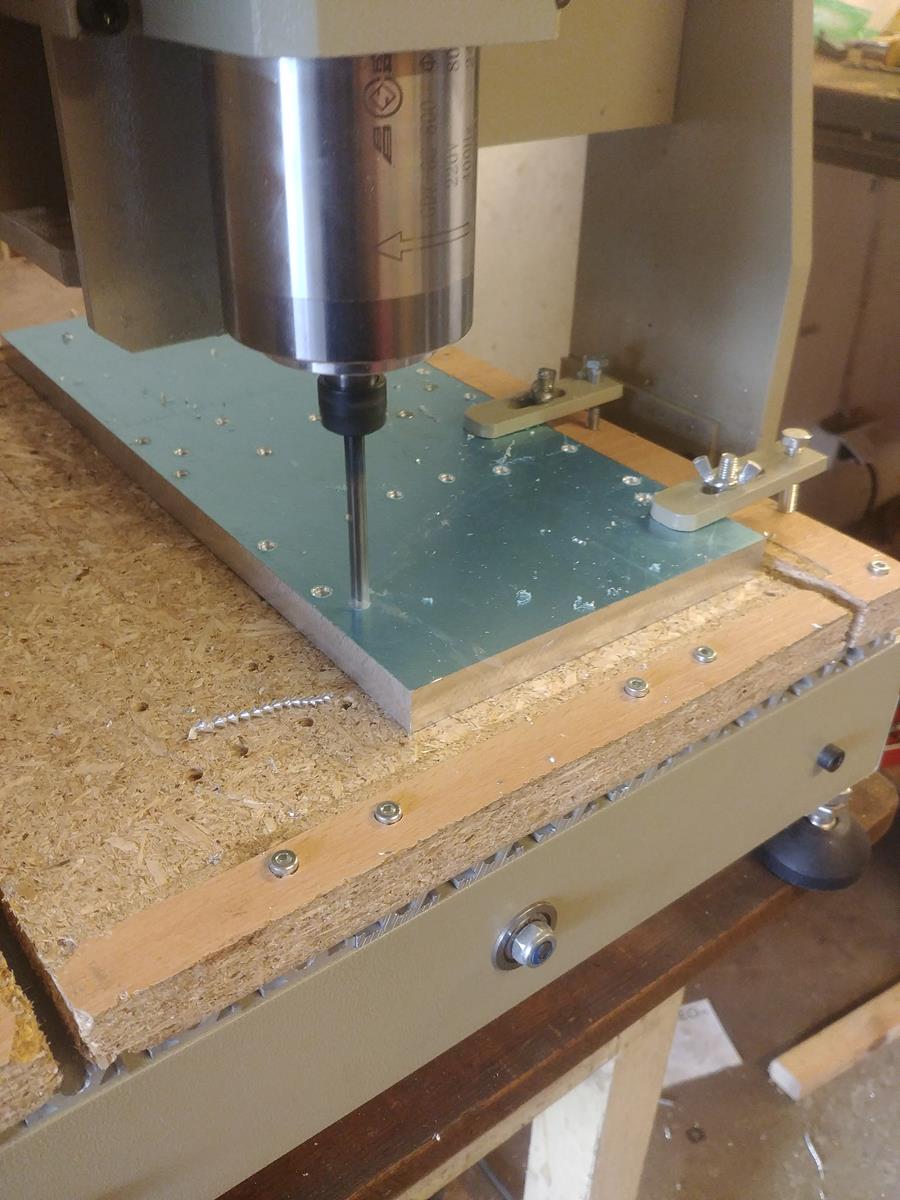

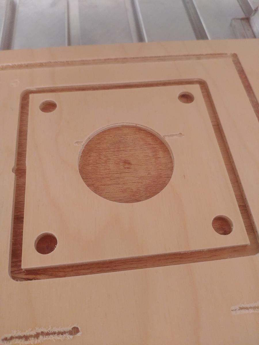

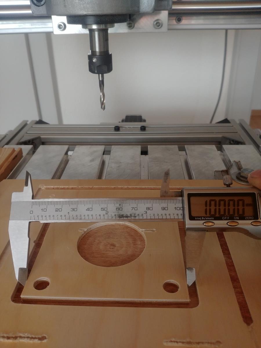

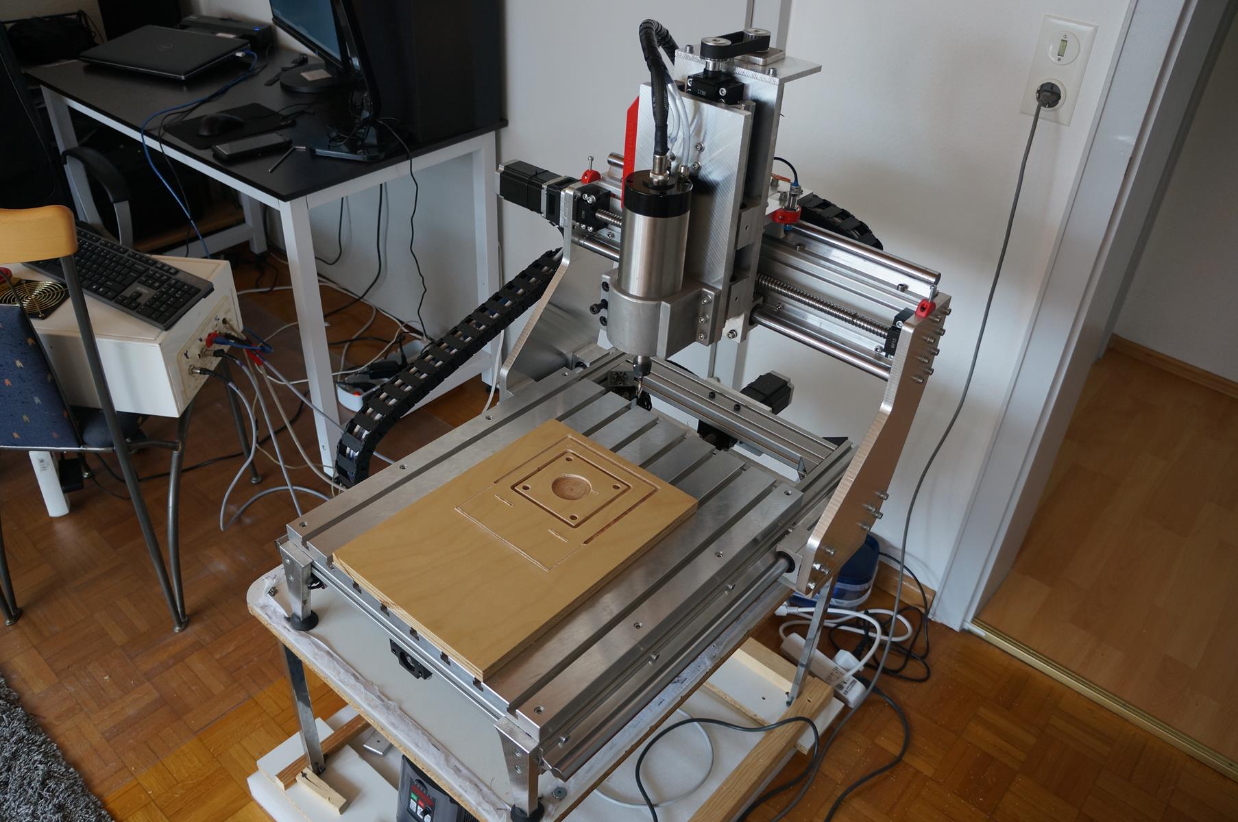

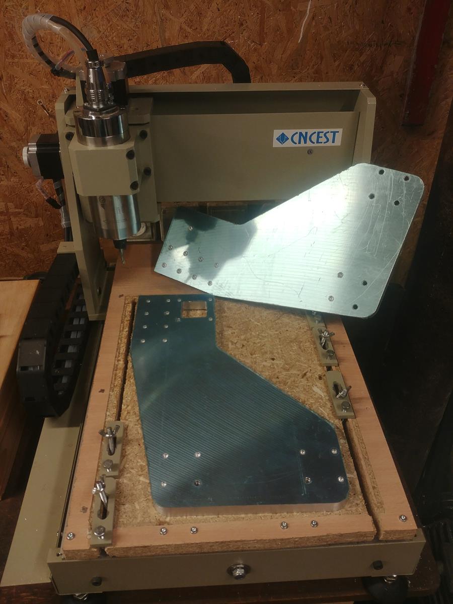

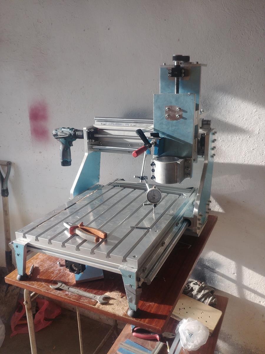

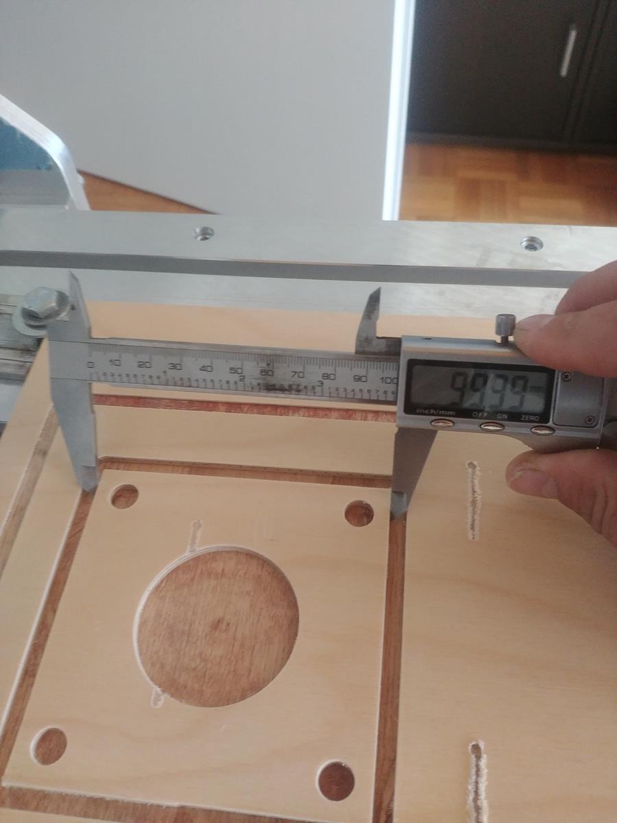

Dziś przeprowadziłem pierwsze próbne frezowanie i mając porównanie do chińskiej frezarki cnc na wiszących wałkach stwierdzam, że moja jest dużo sztywniejsza. Frezowałem płytę multiplex i podczas frezowania dotykając ramę frezarki nie czuć prawie wcale drgań gdzie przy chińczyku drżały już ściany. Wykonałem prymitywny pomiar suwmiarką i z niedowierzaniem wymiar wyfrezowanego detalu zgadzał się co do 0,01mm.
Teraz przede mną budowa obudowy dźwiękoszczelnej, żeby mnie Niemka od której mieszkanie wynajmuje wypowiedzenia
nie dała. Jak już będzie obudowa przeprowadzę test w aluminium.
Posiadam cały dokładny model CAD frezarki z animacjami i ze wszystkimi detalami, zarówno tymi mechanicznymi jak i tymi wydrukowanymi w na Drukarce, gdyby ktoś chciał taką wykonać.
poniżej filmy i zdjęcia z budowy:

Większych silnikow nie było? A pardon, to jakaś kieszonkowa zabawka.
No traktor fajny.
a zapomniałbym, zmierz te wartosci wymiarowe po 50 godzinach pracy, bo jeżeli to sa te śruby co myslę, to tak sie zastanawiam po jakim czasie pojawi się zuzycie kulek.
Pewnie to te co myślisz, bo to najtańsze z ebay, ale co tam 50h to na jakiś rok obróbki jak dla mnie.

Ładna schludna, niech służy. Wymień tylko łożyska w tych twoich obudowach łożysk, bo znowu jakiś genialny kitajec dał tam łożyska kulkowe zamiast skośnych. Wiele cię to nie będzie kosztowało, a będziesz zadowolony z ich pracy. Nawet najtańsze z aliexpress lepsze niż te co masz.
adam Fx
Posty: 5580
Lokalizacja: Gliwice
Re: Frezarka CNC 480x375x130 DIY Fotoelacja z wykonania
Post napisał: adam Fx » 09 lip 2019, 15:11
MarioMAX pisze:Nawet najtańsze z aliexpress lepsze niż te co masz
potwierdzam wyszło na teście chińskiej śruby że mimo mocno skasowanego luzy chodzi osiowo na zwykłych

Jak zalewałeś profile? Od razu do pełna? Żywica epoksydowa się nie zagotowała? Jakiej używałeś? U mnie epidian 5 gdy zostawiłem 1/2 kubka plastikowego tworzył niewielkie bąble w centrum przez przegrzanie. Mam jeszcze puszkę i tak się zastanawiam czy spróbować
