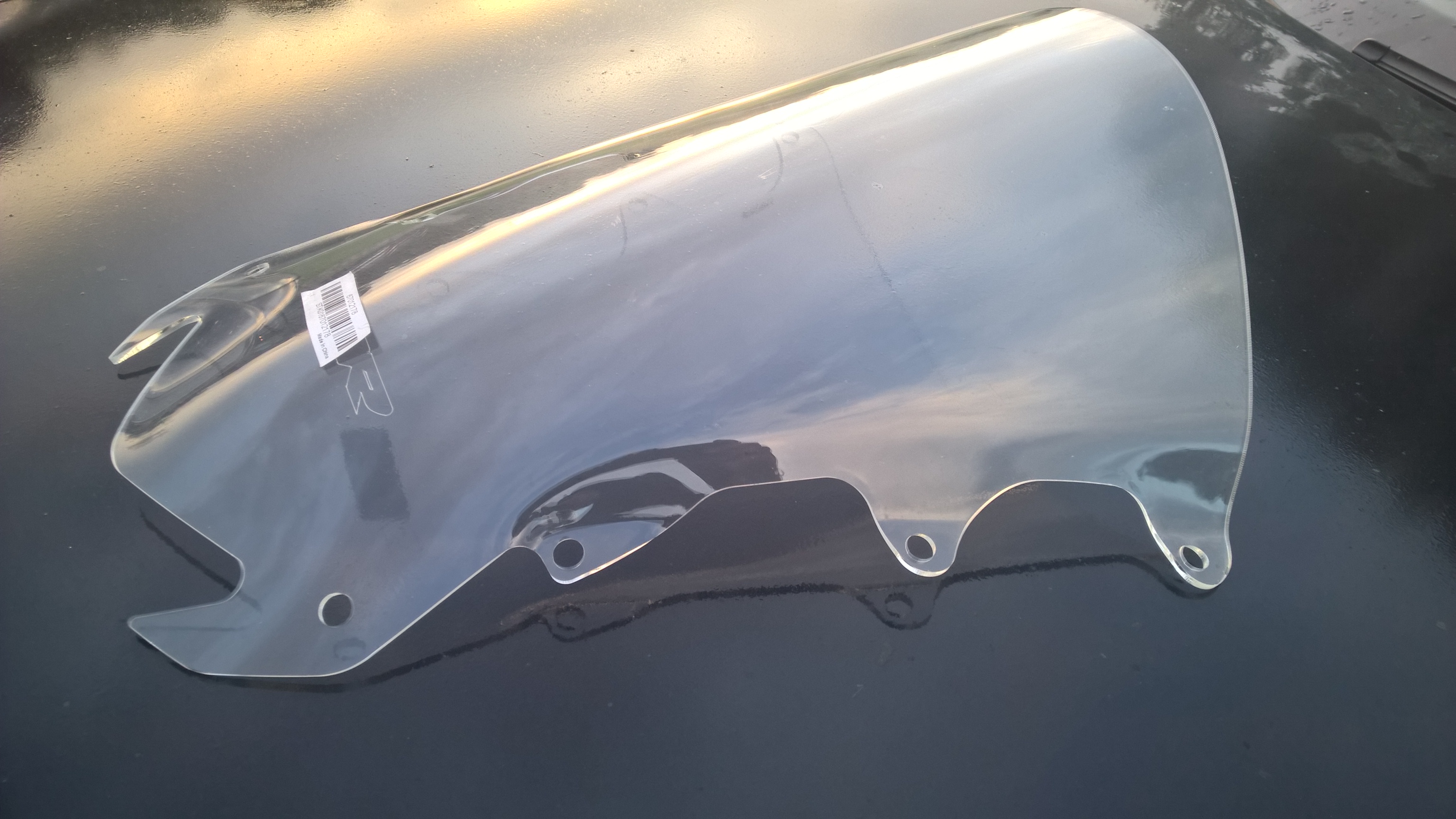

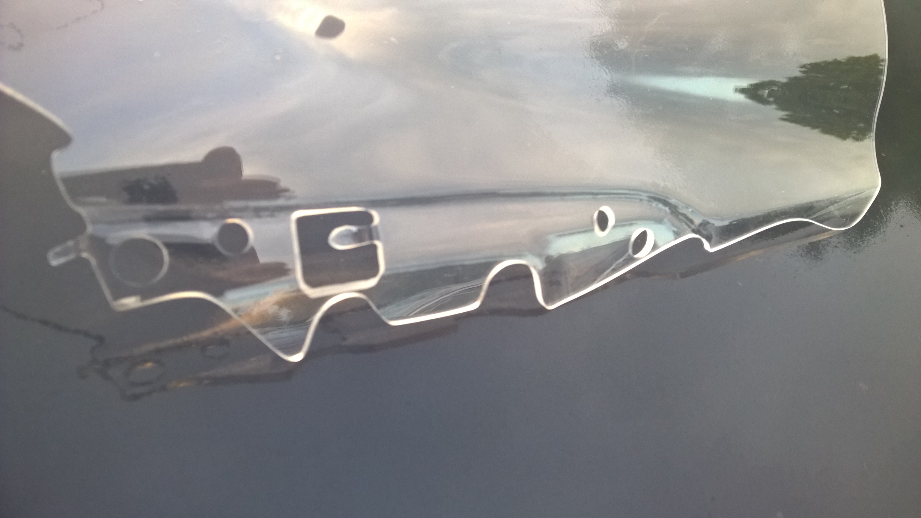

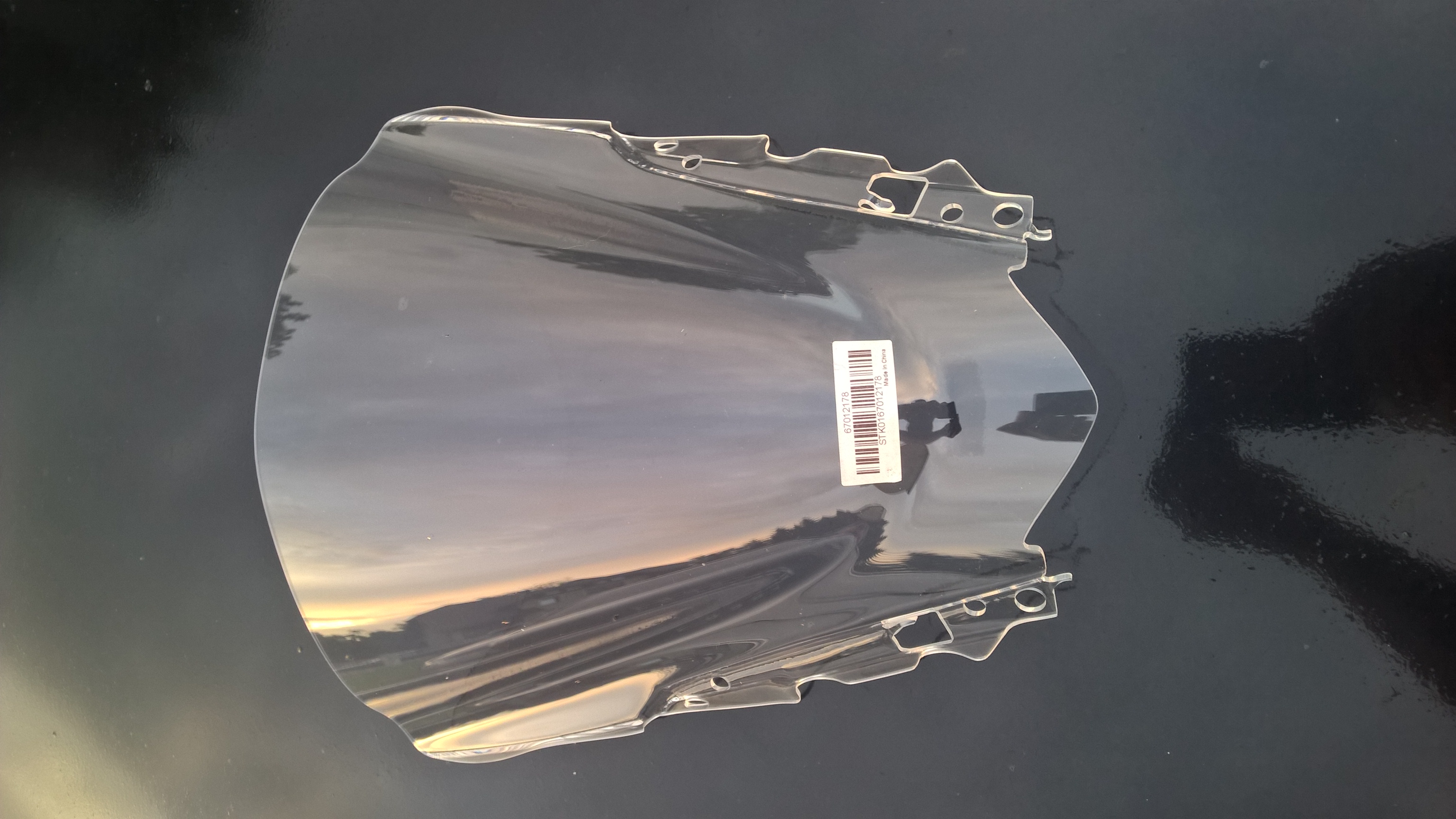

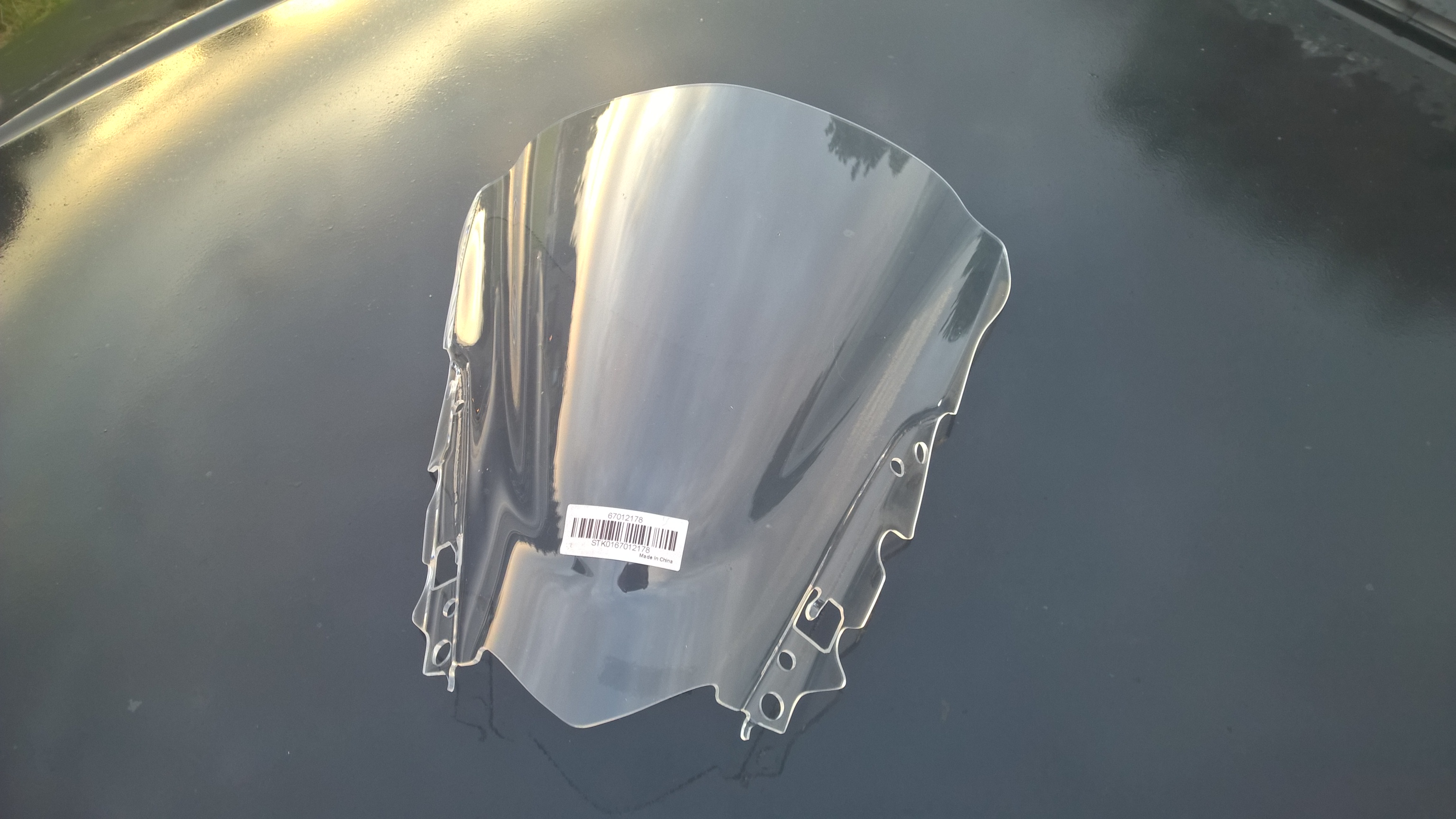

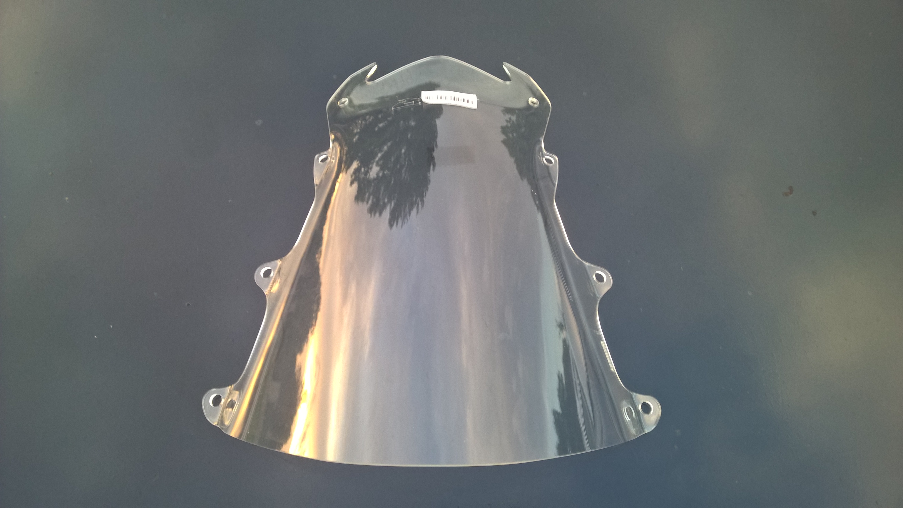

Witam, chcę wykonać owiewki,osłonki z pleksiglasu ale nie do końca wiem jak się do tego zabrać. Wykonać formy(kopyto)? jakie to koszty,gdzie? Czy są jakieś inne możliwości formowania tego tworzywa aby uzyskać pożądany efekt? Czy ktoś może ma już doświadczenie przy produkcji czegoś podobnego i może polecić osoby ,które mogą pomóc ,ewentualnie firmy do których się zwrócić. Będe wdzięczny za każdą pomoc i sugestie. Dziękuje i Pzdr
Ilość około 200szt x 5-6 modelów , grubość plexi 2mm, wys. 50cm, szer. 40cm .
Chętnie zlece wykonanie. Kontakt : [email protected] , tel. 517.208.221 Paweł
