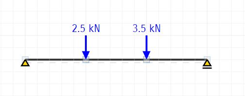

Witam Państwa!
Mam do obliczenia dane zadanie:
Zaprojektuj wał maszynowy o wymiarach podanych na rysunku obciążony siłami F1 i F2.
Dane: materiał z którego jest wykonany wał: St5, dla którego kg=80 MPa, ks=35 MPa. Wartości sił obciążających F1=2500 N, F2 3500 N, przenoszona moc między punktami B i C jest równa P=12,5 kW. Prędkość obrotowa wału n=600 obr./min. Odległości: a= 100 mm, b=300 mm, c=400 mm.
I teraz mam pytanie, czy rozwiązanie w załączniku jest prawidłowe?

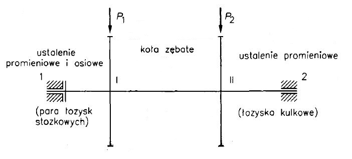

Jak Ty masz podparty ten wał ? Z rysunku wynika, że jest tylko podpora przegubowo przesuwna z lewej a tymczasem wał powinien być swobodnie podparty, czyli musi mieć jeszcze podporę przegubowo nieprzesuwną z drugiej strony.
http://www.pkm.edu.pl/index.php/compone ... 9-06000104

Post napisał: rzucićstudiaczynie » 15 cze 2019, 16:14
Obrazek Obrazek
Rzeczywiście, brakowało podpory.
Czy teraz rozwiązanie jest prawidłowe?

Post napisał: StudentIB » 15 cze 2019, 17:23
Teraz masz 2 podpory przesuwne ? To nie tak, jedna musi być przesuwna a druga nieprzesuwna. Tak się liczy belki. W przypadku wału jest to uzasadnione tym, że jedno łożysko pozwala na przemieszczenia osiowe żeby kompensować np. rozszerzalność termiczną. W tym linku z mojego poprzedniego posta jest to opisane.

Post napisał: StudentIB » 15 cze 2019, 18:55
Masz coś takiego:
Plus moment skręcający. Czyli najpierw liczysz belkę swobodnie podpartą (1 podpora przesuwna i 1 nieprzesuwna) na zginanie:
Następnie liczysz belkę na skręcanie i wyznaczasz momenty zastępcze a z tego średnice. Ale to już zacząłeś robić tylko chodziło o to żeby uporządkować sprawę z tymi podporami na rysunku.
