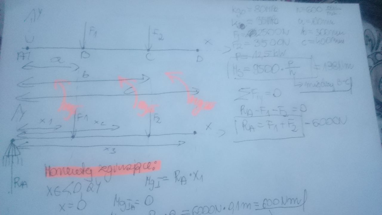

Mam do obliczenia dane zadanie:
Zaprojektuj wał maszynowy o wymiarach podanych na rysunku obciążony siłami F1 i F2.
Dane: materiał z którego jest wykonany wał: St5, dla którego kg=80 MPa, ks=35 MPa. Wartości sił obciążających F1=2500 N, F2 3500 N, przenoszona moc między punktami B i C jest równa P=12,5 kW. Prędkość obrotowa wału n=600 obr./min. Odległości: a= 100 mm, b=300 mm, c=400 mm.
I teraz mam pytanie, czy rozwiązanie w załączniku jest prawidłowe?
