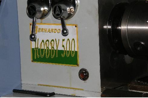

he, no chyba poniekąd tez stałem sie włascicielem nutolla pod wdzieczną nazwą bernardo hobby 500, wygląda identik jak nutool z drobnymi elementami typu włącznik itp, dopiero dzisiaj doszła, jakbym mial porównywać z C6 ...
bernard - napęd 3faz 550W 400V
c6 - - 1faz 550W 230V
bernard - korpus - chyba odlewany w piasku bo jakies scianki ma cienkie wewnątrz gora 6 - 7 mm
c6 - sciany sa masywne, i chociaz jest troche krotsza to 2 razy cięższa
bernard - przekładnia obrotow jest
c6 - szajby i pasek
przeniesienie napędu na gitare - z benia poprzez przekładnie mokrą, w c6 sucho na zewnątrz
konik - c6 wysuwa na 80mm a benio na 40
przeswit wrzeciona taki sam 20 mm, odległośc osi od łoża - w c6 wieksza, nie mierzylem
podrobki w benku - klapa nad uchwytem włączana czymś w rodzaju popychacza który nie ma prawa działac, i niewygodna klapka z plexy przed imakiem - oczywiscie obie ozdoby poszly sobie
na koniec widac ze obie mają i zalety i wady, co prawda c6 jest juz przerobioona na cnc, takze benio przyda sie do zataczania gwintow i od czasu do czasu jakich detali :D

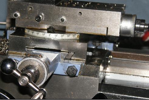

pare fotek doklejam

Witam .Bardzo dobry patent blokowania pinoli konika ale proponowałbym wałeczki z mosiadzu bo można porysować samą pinole konika .Pozdrawiam!!!

:shock: tez mam tak blokowana pinole konika w innej tokarce. myslelem ze to stare rozwiazanie i niezbyt dobre. ale jak widac caly czas sie je stosuje. a waleczki faktycznie sa z brazu albo mosiadzu... :mrgreen:

Przez weckend przysiądę i zrobie z mosiądzu :-)
mrozanski pisze: myslelem ze to stare rozwiazanie i niezbyt dobre
Może i stare ale stosunkowo proste w wykonaniu i o niebo lepsze niż oryginalny "zacisk" NUTOLA
