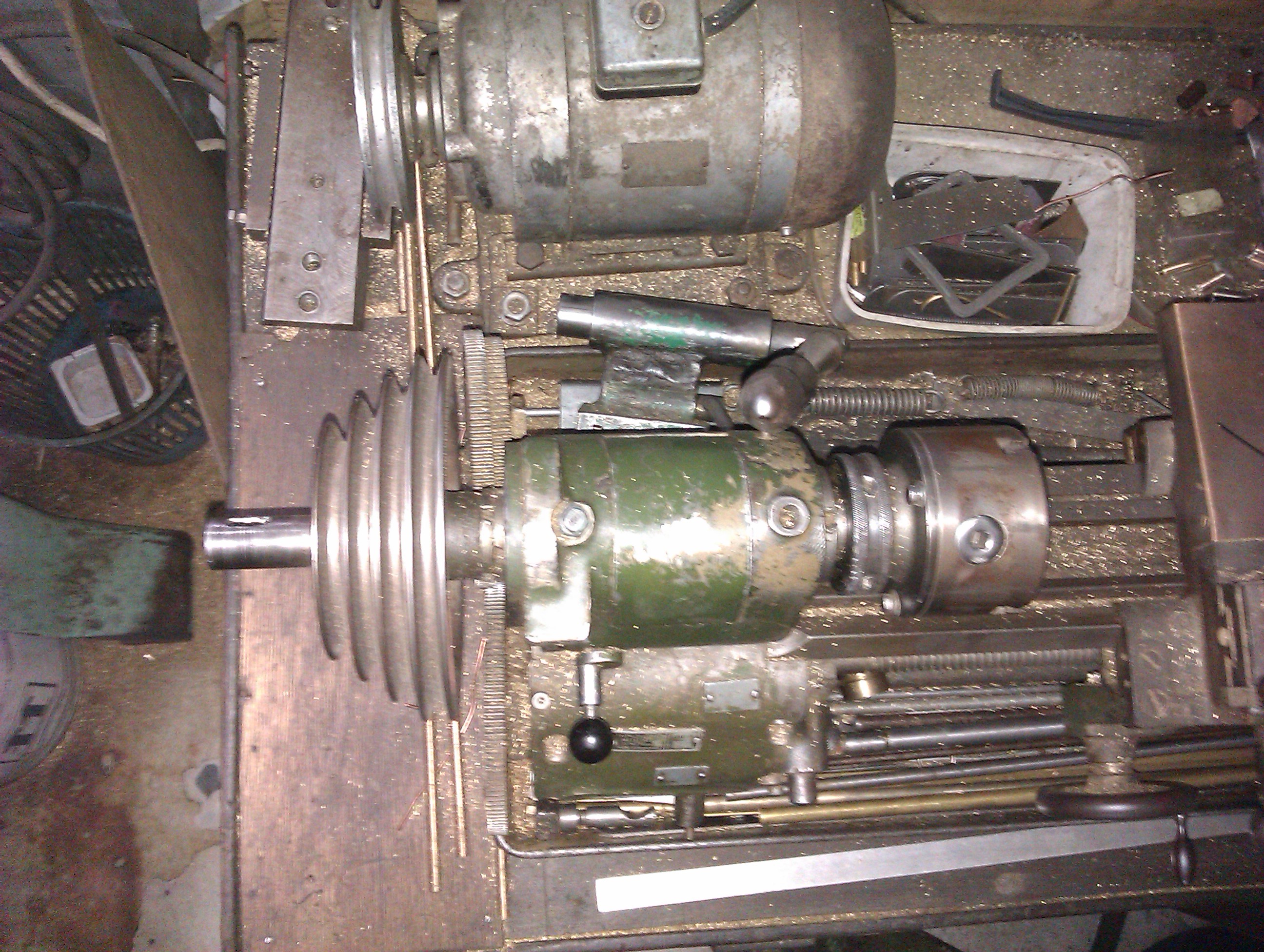

Witam szanownych kolegów,
mam okazję kupić taką oto małą tokarynkę.
Na zdjęciach jest trochę w proszku:
- rozebrana gitara,
- brak konika,
- brak paska klinowego
Pan powiedział, że ze skompletowaniem gitary może być problem, konik jest ale od rewolwerówki, w sumie działa to to, bez większych problemów. Stół wliczony w cenę ;-)
Tokaż ze mnie jak z koziej du** trąba a to oznacza, że się na tym nie znam i potrzebuję wsparcia.
Pytanie mam następujące ile to może być warte?

Post napisał: tuxcnc » 08 lut 2013, 06:11

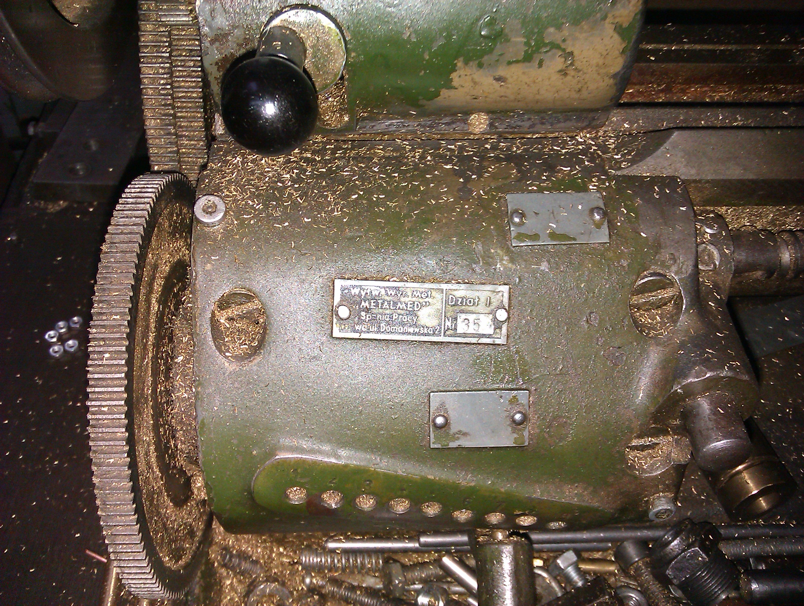

To jest TSA-16.
Towar dość chodliwy, potrafi osiągać abstrakcyjne ceny.
Wartość użytkowa jest natomiast mocno problematyczna.
Napisz za ile gość chce to oddać, to Ci ktoś powie czy się opłaci.
We wróżkę to się nie mam ochoty bawić.

Post napisał: mrozanski » 08 lut 2013, 10:31
wartosc zelzy od stanu
a za tokarka widać ousa (kolumne)

Post napisał: sokon » 08 lut 2013, 17:49
tuxcnc masz rację zapomniałem o podaniu ceny, wyceniono mi ją na 750,00zł.

Post napisał: pukury » 08 lut 2013, 18:03
witam.
za taką kasę - jeżeli nie jest zmasakrowane łoże - to bierz .
sam bym wziął :lol:
pozdrawiam.

Post napisał: tuxcnc » 08 lut 2013, 21:24
pukury pisze:za taką kasę - jeżeli nie jest zmasakrowane łoże - to bierz .
Jeżeli się kręci, nic nie klekocze itd ..
Cena jest faktycznie atrakcyjna, potrafią krzyczeć dwa razy tyle za tak samo niekompletną.
Czasem na Allegro pojawiają się graty, ale ceny kosmiczne, za konika chyba trzy stówki niedawno ktoś krzyczał.

Post napisał: sokon » 08 lut 2013, 22:37
Szukam czegoś taniego do nauki.
Myślę, że jeżeli są ludzie co chcą za taką tokarkę po 1500,00zł to za 750,00zł opłaca się chyba kupić i się na niej trochę podszkolić. Może się co prawda okazać, że nie trzyma wymiarów detalu, itp. ale jak mi się spodoba toczenie i jakieś zlecenia wpadną to zainwestuję w coś lepszego i tyle.
Nie wiem czy ma sens to co piszę, bo nie znam się na tym i może do nauki potrzebna jest jakaś żyleta która jest dokładna i w ogóle ąę bułkę przez bibułkę.

Post napisał: pukury » 08 lut 2013, 22:43
witam.
jak nie jest zorana to bierz i już.
nawet jak byś dodał drugie tyle na remont to masz naprawdę fajną maszynkę.
co do luzów - jak byś zobaczył co się u mnie dzieje w maszynie to byś zwątpił :shock:
pozdrawiam.

Post napisał: sokon » 08 lut 2013, 22:53
Ok, to powiedz mi jeszcze tylko na co zwrócić uwagę jak ją będę oglądał w czasie pracy, właściciel chce mi zrobić mały pokaz i w sumie to bardzo dobrze.

Post napisał: tuxcnc » 09 lut 2013, 06:07
sokon pisze:właściciel chce mi zrobić mały pokaz
Pewnie jakby coś było urwane, to by się z pokazami nie wygłupiał.
Do nauki to nic lepszego za takie pieniądze nie kupisz.
