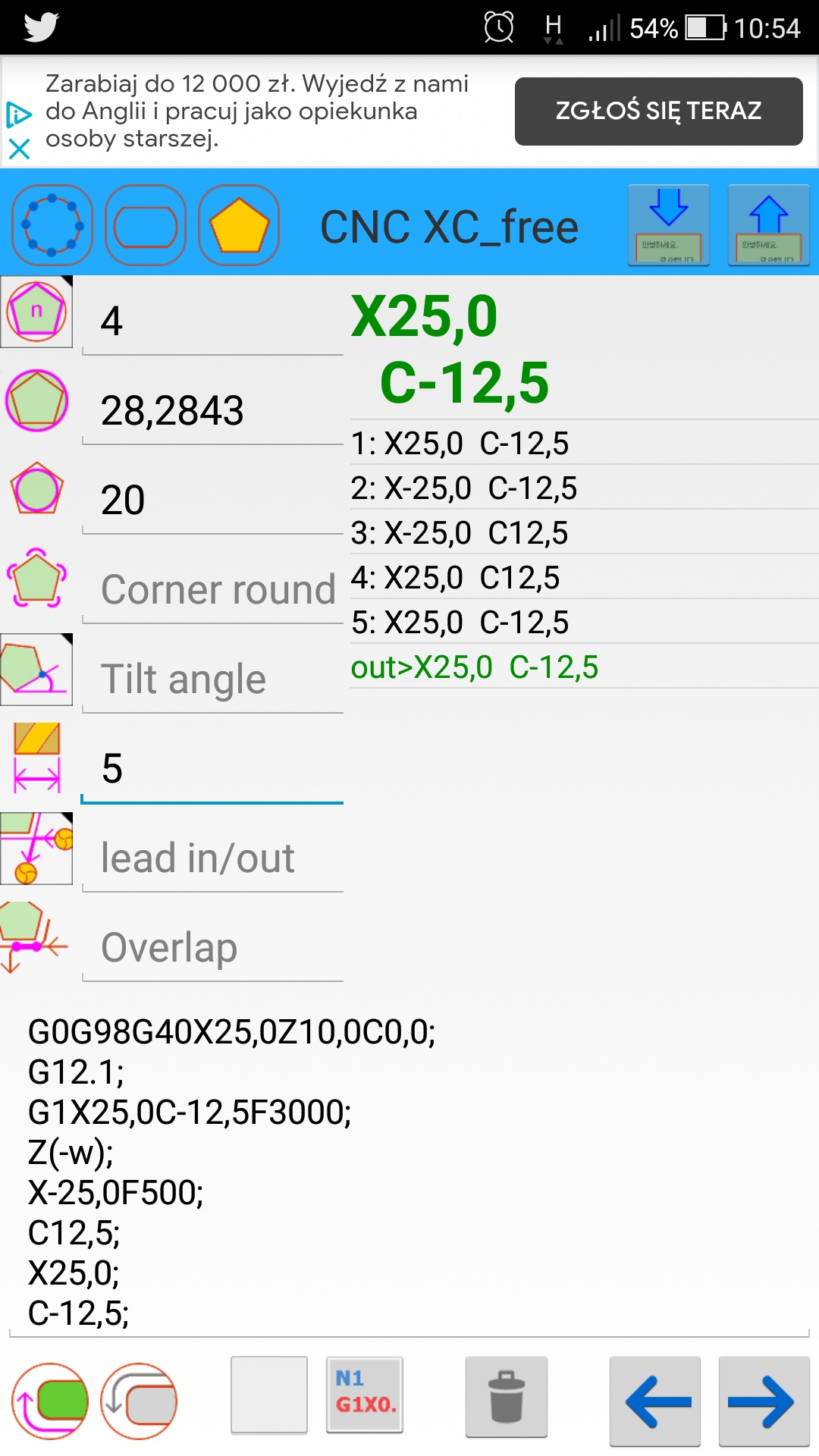

mag999
Posty: 767
Re: Tokarka z sterowaniem oi-tc
Post napisał: mag999 » 18 cze 2020, 10:55
Pomoże takie coś?
