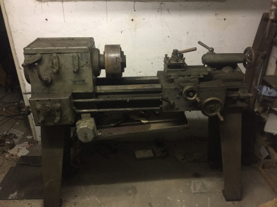

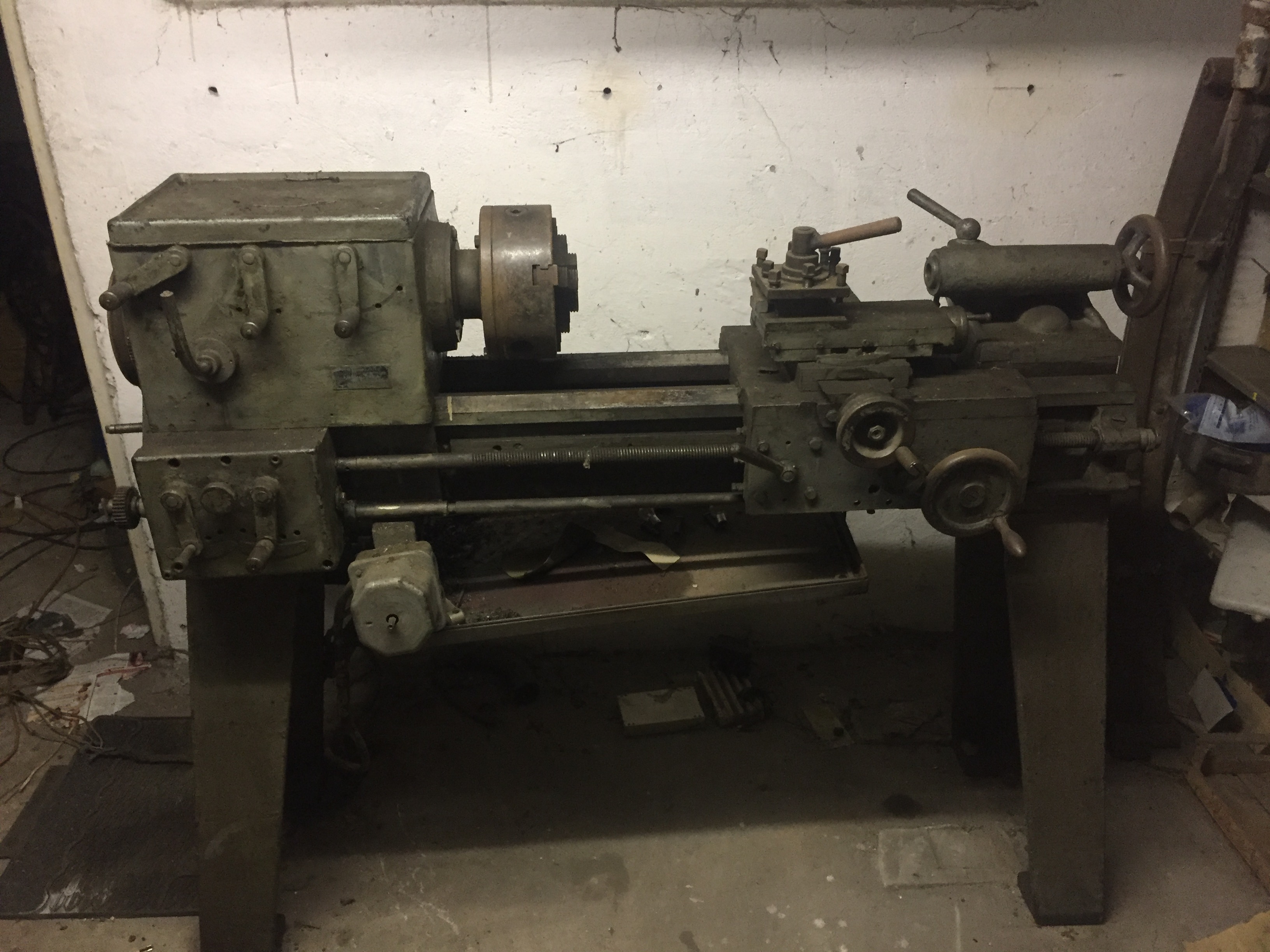

Dzień dobry
Takie oto znalezisko sie trafiło. Bedzie to teraz moja główna tokarka.
Ktoś wie co to?
Braki ma w napędzie posuwu ale czysto i gładko w reszcie.
Z góry dzieki za pomoc

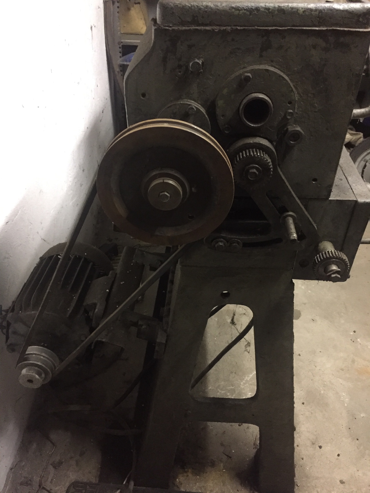

Przydałoby sie przeniesienie napędu na posuw, wyglada na to ze tylko jednej zębatki brakuje i to o nieokreślonej ilości zębów byleby połączyła dwie identyczne zębatki na wale napędu i na wejściu do skrzyni posuwu.

Wyczyść , uruchom i się pochwal jak działa.
Nic tylko pozazdrościć jeśli sprawna i w parametrach będzie toczyć.

A to nie powinna być przypadkiem gitara?
Tak czy inaczej jak wyznaczysz moduł, to raj dwa koła zębate o równej liczbie zębów i będzie bez szukania.

Nie przejmuj się na zapas, wyczyść ją z kurzu i rdzy a zwłaszcza wszystkie prowadnice bo kurz, rdza i syf to ich zabójca. Na prowadnicach ma być błysk, tylko jak będziesz je czyścił nie używaj pod żadnym pozorem papieru ściernego, zostają po nim drobinki korundu i będzie jeszcze gorzej. Są takie stalowe włókniny(mają różną gradację) tym czyść.
Żeby były posuwy to co trochę widać na fotce 2 brakuje gitary, trzeba byłoby podpatrzeć jak wyglądają w innych tokarkach i wykonać coś podobnego. Podstawę gitary wyciąć na laserze koła zębate dobrać. Dużo roboty przy tym nie będzie, więcej chodzenia, szukania pasujących części i myślenia jak to sklecić.

Tu czegoś brak, tak.
Spore to kółko chyba bedzie.

Nie ma się co zastanawiać tylko wyznaczyć moduł i kupić tryb (półprodukt)o odpowiednim module i ilości zębów.
