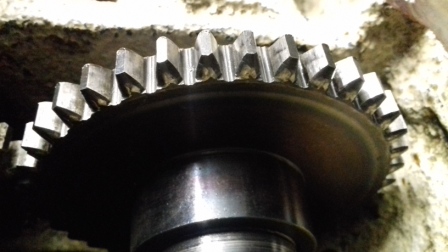

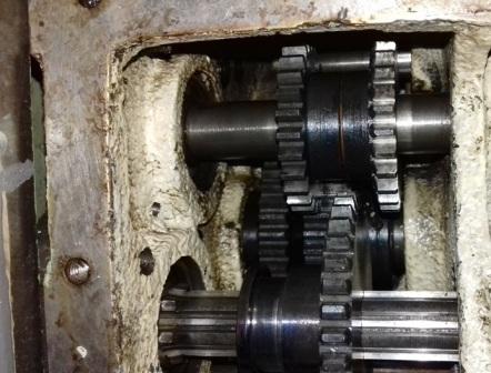

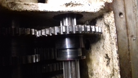

Witam, zakupiłem jakiś czas temu tokarkę TUM 25.
Po zdjęciu obudowy nawrotnicy posuwów widać że zębatka się grzała, czyli wcześniej były z nią problemy.
Załączam film gdzie widać ze po przestawieniu zębatki w jedno położenie wszystko się blokuje.
Czy jest ktoś kto może pomóc w tej sprawie?
Chcę doprowadzić tokarkę do ładu.

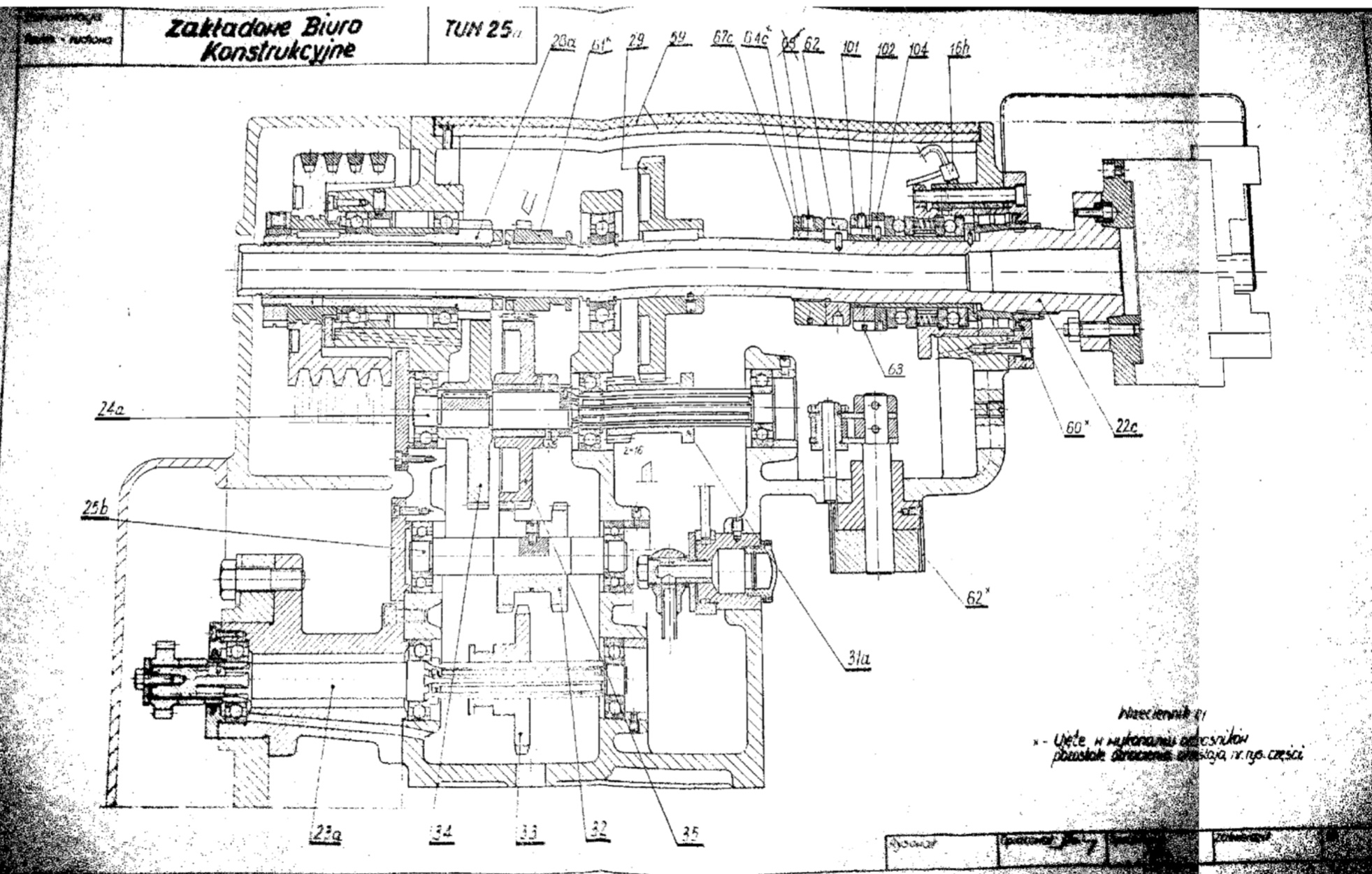

Przesyłam przekrój wrzeciennika. Napęd na nawrotnicę idzie przez tuleje sprzęgła kłowego 61 na koło pośrednie 35. W jednej pozycji (tej na rysunku - przekrój jest rozwinięty więc nie widać, że koła się zazębiają) idzie wprost na koło przesuwne 33 na wałku gitary. Kiedy koło 33 przesunie się dalej w prawo nie zazębia się z niczym i pusuw jest wyłączony. Po przesunięciu koła 33 skrajnie w prawo zazębia się ono z podwójnym kołem nawrotnicy 32, które odwraca kierunek posuwu (czyli napęd idzie 61-35-32-33).
Jeżeli blokuje się nawrotnica, to najprawdopodobniej koło nawrotnicy 32 jest źle ustawione (np. ścięty wkręt ustalający) i koło zdawcze zazębia się jednocześnie z 35 i 32. Wyjaśniało by to grzanie - koło nawrotnicy powinno być zablokowane na wałku i obracać się razem z nim jeżeli nie jest ustalone na wałku, to może się obracać względem niego i grzać. Sprawdź też czy wałek 25b obraca się swobodnie na swoich łożyskach, bo tu może być pierwotne źródło usterki.

Przyrzałem się zdjęciu i moim zdaniem widać, że to podwójne koło jest przesunięte w lewo - na wałku jest jasny ślad po prawej stronie w miejscu pierwotnego osadzenia.

Przyłożyłem obudowę z dźwignią, przykręciłem na dwie śrubki i położenie prawe jest takie:
A po stronie lewej widoczne jest że zębatka tarła bokiem o drugą i wytworzyła ciepło.
Wiesz może jak przesunąć te górną zębatkę?
W poniedziałek wyciągam napęd, zapewne będę miał pytania.

Nie przejmuj się. Może resztki tej gumy hałasują, albo coś wpada w drgania. Wyjmiesz napęd, to wszystko sprawdzisz.
Co do przesuwania koła zębatego - nie wiem. Nie rozbierałem tego u siebie. Na rysunku jest wkręt ustalający, ale na zdjęciu zębatka wygląda nieco inaczej - może DTRke mam od innej wersji maszyny. Na przestrzeni lat były drobne zmiany konstrukcyjne.
