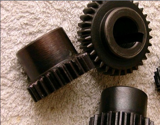

Koszt jednego trybu to coś koło 200zł zapewne. Pod obciążeniem nie zazębiony całkowicie osłabiony zapewne posypie się kiedyś cały. Jak reszta skrzyni ?

Post napisał: KS2507 » 20 maja 2013, 21:40
Wizualnie reszta przekładni ok,tylko tryb współpracujący z tym uszkodzonym trochę zjechany na krawędzi.
uszkodzony tryb wygląda podobnie jak ten na zdjęciu.
Jeden ząb jest całkowicie wyłamany.
Koszt tak jak kolega napisał ok 200zł na Allegro.
