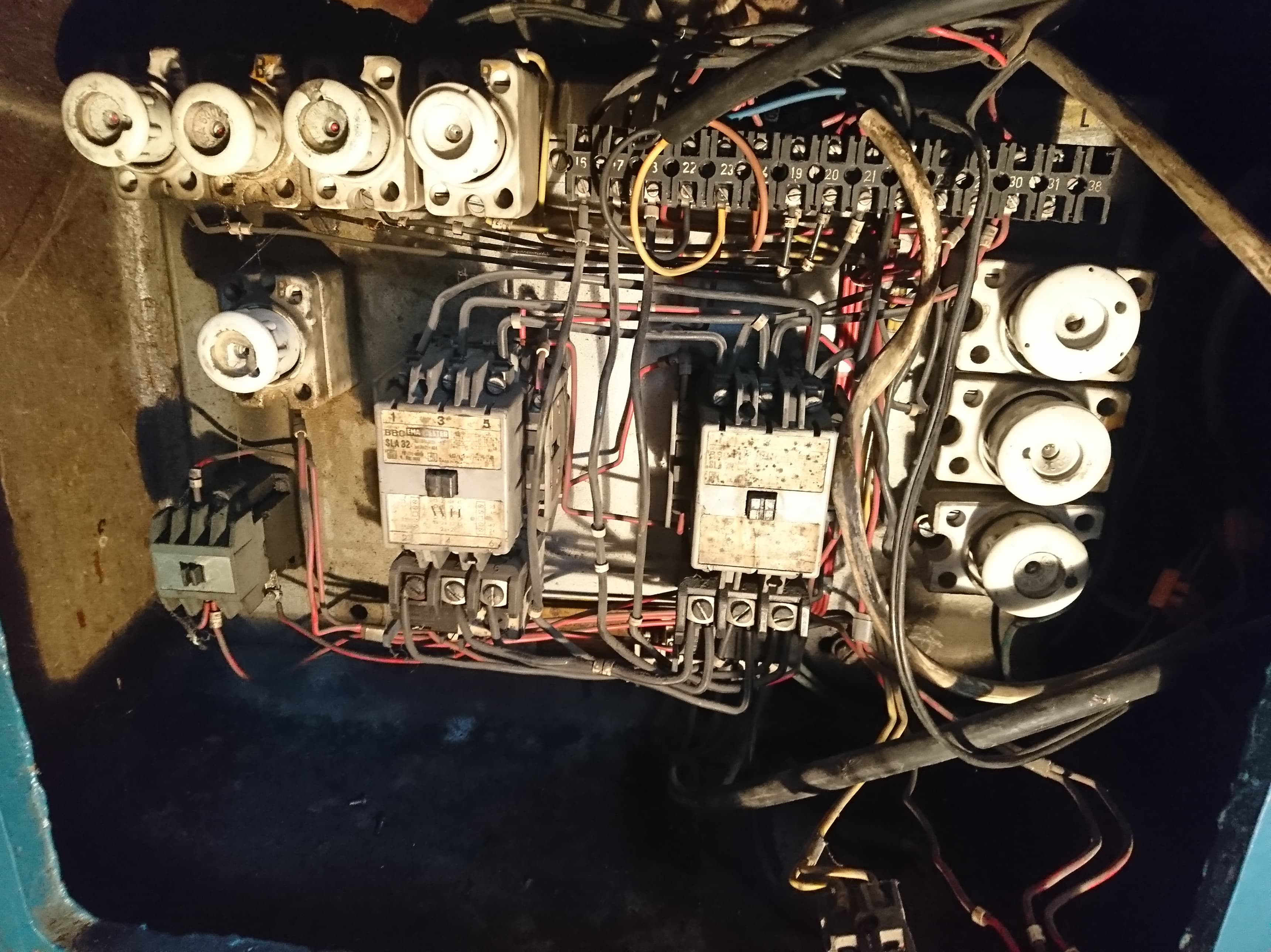

do 900 obrtów wszystko jest ok ale po załączeniu 1400 obrótów silnik próbuje sie rozpedzić i wyskakuje stycznik w tokarce i trzeba odczekać trochę i można znów włączyć stycznik jak może być przyczyna ?

Masz w nim oryginalny silnik 7,5kW? Mój tucznik czasem wywala styki przy starcie z wysokich obr., ciągle pali bezpiecznik tej samej fazy na tablicy - muszę pomierzyć opory na uzwojeniach bo chyba coś się dzieje nie tak. Poza tym sam stycznik może być padnięty i nie trzyma w zwarciu jak powinien.

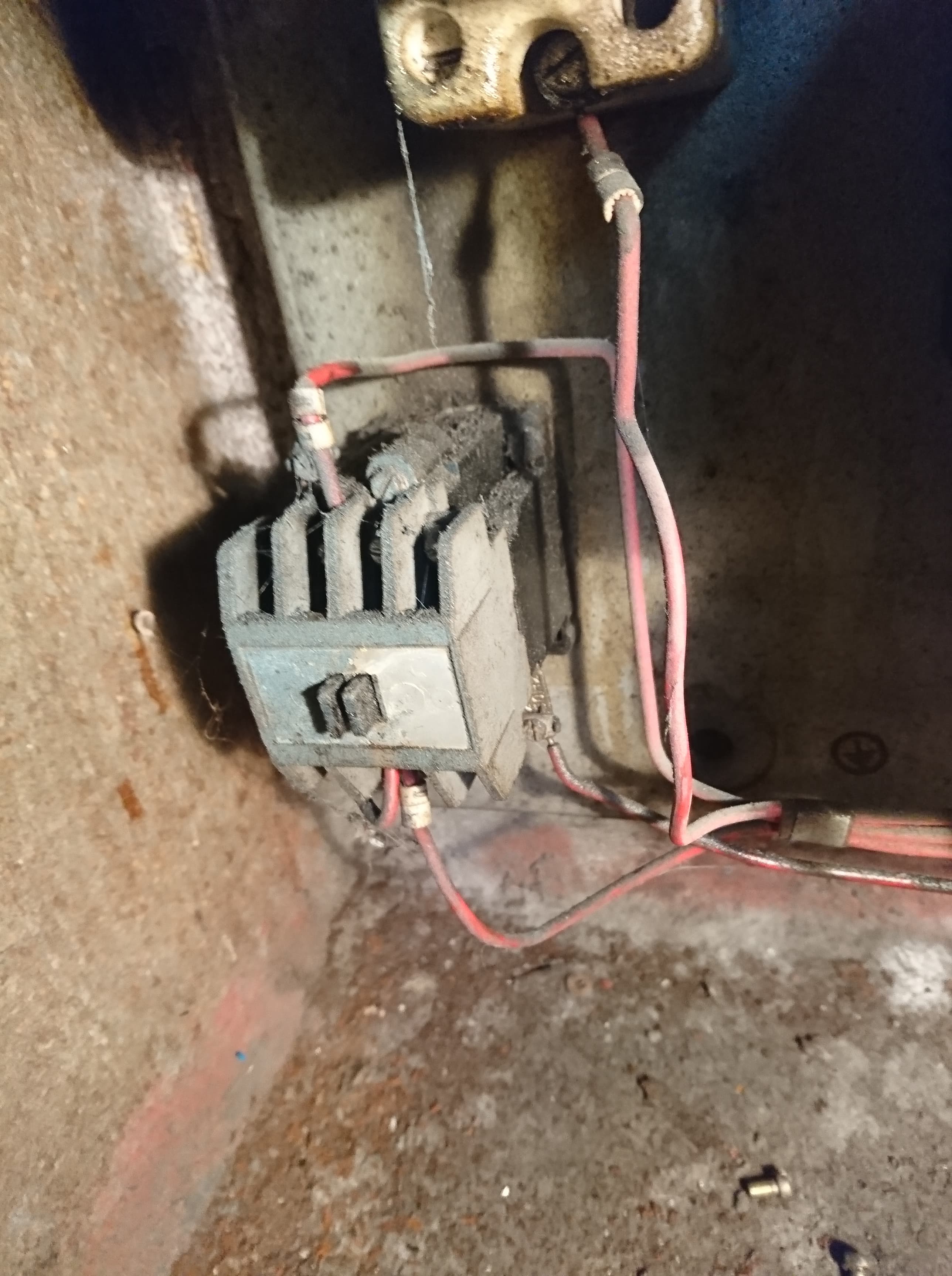

Tak orginalny 7.5 kw. jak tak patrzyłem to mi wywala stycznik ten z lewej strony taki mały on nie zaskakuje a te dwa duże ja wcisne recznie to maszyna startuje do czego służy ten mały

Wywala Ci mały "stycznik" czy może termik który jest pod stycznikiem? Z tego co piszesz to zachowanie termika. Zrób zdjęcie rozdzielnicy i zaznacz co tak naprawdę wyzwala.

Post napisał: przemcio7f » 23 sty 2019, 14:09
Dodane 47 minuty 44 sekundy:
dodaje zdjecia
Dodane 39 minuty 7 sekundy:
Dziś przeczyściłem ten nały stycznik i maszna już chciała sie rozpedzić ale wywaliło znów i trzeba trochę odczekać zeby można było znów go włączyć
