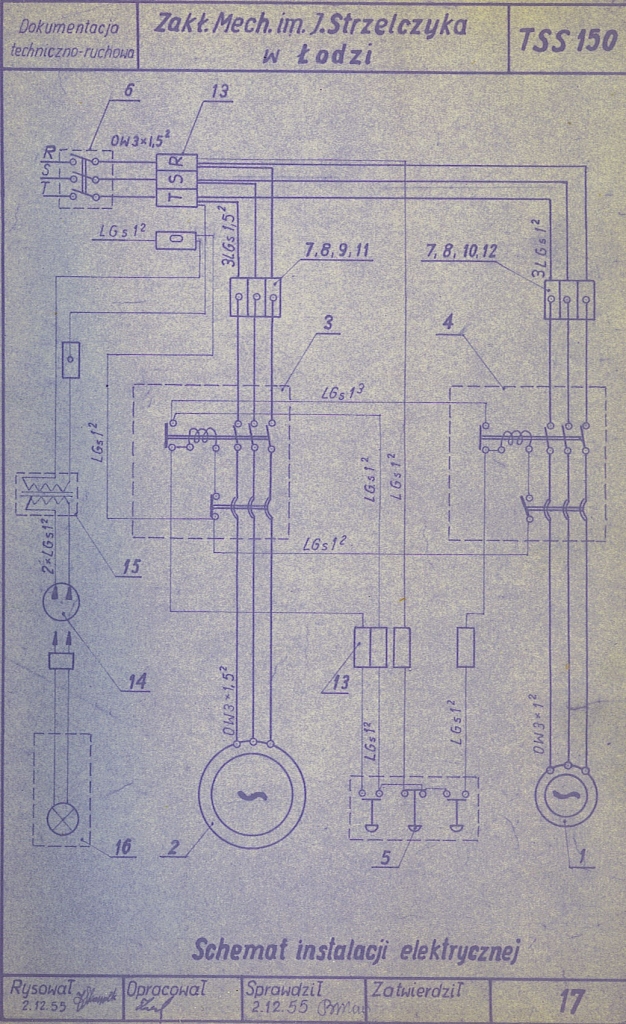

Kupiłem niedawno tokarkę TSS 150 - chciałbym odbudować tablicę zasilania tej tokarki ale nigdzie nie mogę namierzyć jakiegokolwiek schematu. Proszę o pomoc w tym temacie - jeśli ktoś z szanownych kolegów specjalistów posiada takowy schemat to proszę o informację.

Chłopie ta tokarka jest stara jak świat, a budowa skrzynki elektrycznej proste jak budowa cepa włącznik główny bezpieczniki i jakiś stycznik i to wszystko miałem taka, a i chyba trafo tam jeszcze było.

No to tu masz schemat instalacji elektrycznej TSS 150:

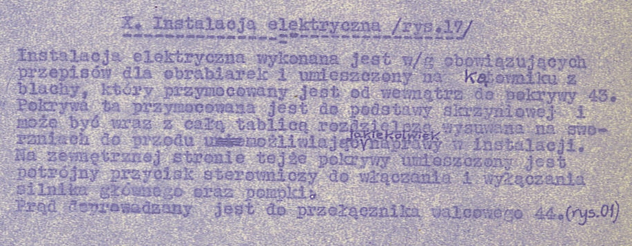

Jeszcze opis by się przydał :) albo schemat montażowy.

Proszę oto cały opis instalacji z DTR. Myślę, że najważniejszą sprawą jest ten kątownik z blachy.
