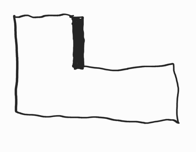

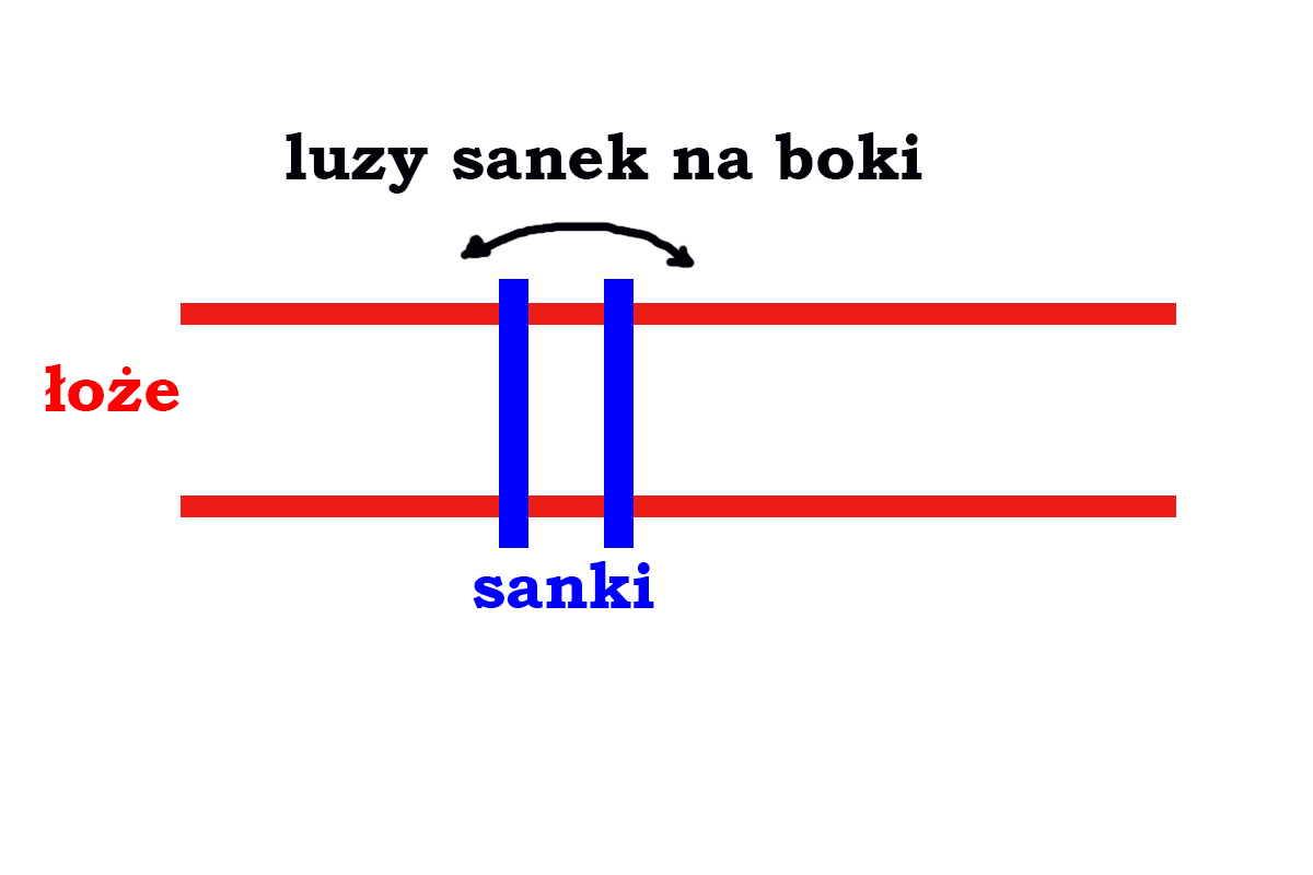

4) Sanki (chyba tak to się nazywa), które suwają się po łożu mają wyczuwalny luz. Nie mają luzu góra / dół tylko luz taki skręcający.
W celu lepszego wytłumaczenia dołączyłem rysunek.
Czy ten luz da się jakoś skasować? Niestety nie widzę w sankach niczego do regulacji. Suport ma kliny a to dziadostwo chyba niestety nie .

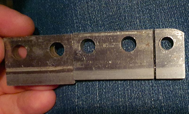

Tak sobie dzisiaj rozmyślałem nad tokarką i doszedłem do wniosku, że zanim cokolwiek zrobię z wrzeciennikiem to jeszcze raz przejrzę sanki bo może przez nie nadal jest cięcie stożka. Luz niby wykasowałem ale może nie do końca ponieważ nie mogę zblokować imbusem sanek. Postanowiłem odkręcić blaszki mocujące sanki, żeby je odpowiednio wyszlifować na magnesówce i zobaczyłem, że miejsce styku z łożem wytarte jest pod kątem a nie równolegle do blaszki.
Co o tym sądzicie? Czy to może być powodem cięcia stożka?
Dodane 36 minuty 43 sekundy:
Jeszcze tak sobie myślę, że może płaszczyzny pionowe w tych drugich blaszkach mocujących są wytarte i jest luz dzięki temu sanki uciekają przy toczeniu.

Bogu dziękować, że ponownie wziąłem się za sanki, odkręciłem blachy mocujące i zawiozłem je koledze żeby wrzucił na magnesówkę i skorygował. Korekta polegała na zabieleniu płaszczyzn styku z łożem i w miejscu przykręcania do sanek. Poprosiłem dodatkowo, żeby miejsce styku z sankami było dodatkowo wyszlifowane o 0,1 mm w celu podniesienia miejsca styku z łożem. Teraz sanki są sztywne i chodzą płynnie a co najważniejsze dzięki temu skasowałem cięcie stożka.
A ja pierdoła już chciałem odkręcać wrzeciennik .
