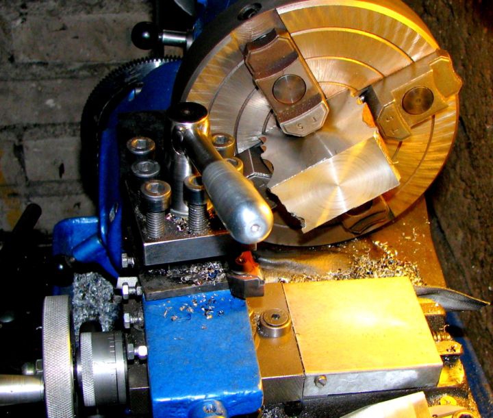

Czołem,
Obecnie mierze się z zamiarem zakupu tokarki TSA-16 w dobrym stanie.
Planowałbym w niej wymienić silnik na 1kW dodać falownik i licznik obrotów.
Czy nada się do precyzyjnego toczenia w Tytanie grade 5, stali nierdzewnej narzędziowej( w stanie miękkim) i mosiądzu ?
Elementy w przedziale fi max 20mm długości 5-20mm.
Myślę też do niej dodać wtedy jakieś tańsze liniały na obie osie i sanki.
Praca głównie z pręta.
Pozdrawiam,
Konrad

Jeżeli jest kompletna ( czytaj ma wyposażenie całe) i ma niewyrypane łoże i wrzeciono z łożyskiem ślizgowym to warto. To fajna mała dokładna maszynka ale pręty obsłuży tylko do średnicy 12mm, wtedy możesz wygodnie toczyć w dokładnych zaciskach. Mam taką maszynę jest naprawdę delikatna.Wątpie czy nada się do tego tytanu na dłuższą metę. Do drobnych detali z mosiądzu jest idealna.

Do tego co piszesz o wiele lepsza będzie TSB 20 bo TSA to raczej do toczenia spławików się nadaje, dość spojrzeć na te saneczki narzędziowe i wszystko jasne.

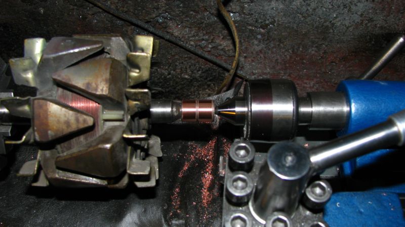

Mam pojęcie o TSA 16 bo miałem taką przez rok i mam jeszcze jedną, ale bez konika (będzie dawcą organów) owszem można tym toczyć stal, ale symbolicznym wiórkiem a najlepiej się sprawdza np. do zabielania komutatorków. Ja nawet dorobiłem na TSA drugi imak narzędziowy, ale była to katorżnicza praca. :!:
