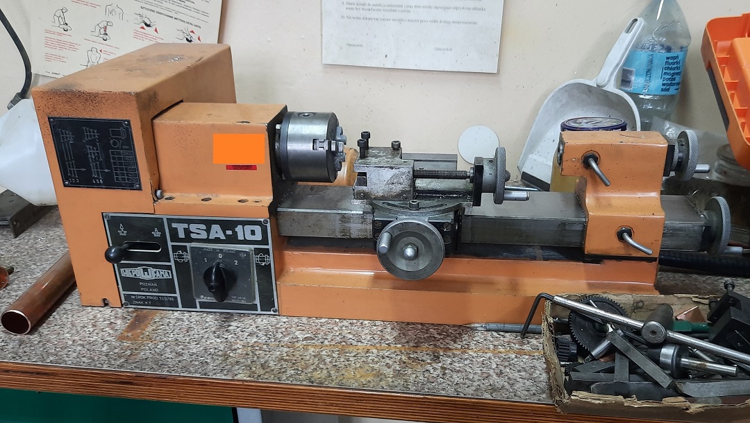

Witam szanowne koleżeństwo.
Mam do gruntownego przeglądu tokareczkę TSA-10 produkcji Wiepofama z 1986r.
Używana od czasu do czasu w podręcznym warsztacie, no i trzeba by się nią zająć, bo najstarsi Indianie w firmie nie pamiętają kiedy ktoś o nią w ogóle zadbał.
DTR-ki nie mogę sie doszukać, internet jakoś milczy. Odezwałem się nawet do dawnego pracodawcy (sic !!!) - czyli Wiepofama, ale cisza ...
Czy ktoś może mi podpowiedzieć jak podejść do tematu , bo nie do końca jest to kompatybilne z TSA-16 ... :mrgreen:

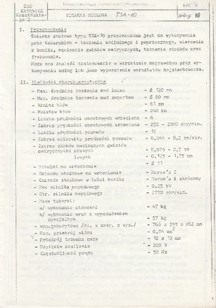

Wiepofama niestety przestała istnieć. Mam pierwszą stronę z DTR, ale Katowickiej ZDZ. Pewnie ktoś będzie miał całość, bo to była często spotykana tokarka. Załączam to co mam.
Jeśli nie była często używana, to sądzę, że cała zabawa będzie polegała na usunięciu starych smarów i ponownym przesmarowaniu.
Z TSA-16 to ona ma niewiele wspólnego - niestety jest nieco gorsza.
