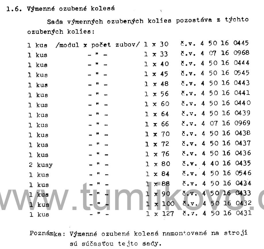

Potrzebne koła w razie czego zawsze można określić z tabliczki skoków gwintów - spójrz na tabliczkę ustawiania skoków gwintów metrycznych i wypisz wszystkie koła jakie występują w gitarze dla tych skoków, moduł można zmierzyć na posiadanych kołach(lub zdawczym kole na wrzecionie), a średnice (da) tych kół obliczyć po ilości zębów i modułu z przekształcenia wzoru:
m = da : (z+2)
gdzie:
m = moduł zębów koła
da = średnica zewnętrzna koła(wierzchołków)
z = ilość zębów
czyli:
da= m • (z+2). Szerokość bz kół zmierzysz na zdawczym, otwory w nich zależne od średnicy osiek liry gitary.
A tu masz link do DTR http://www.tumlikovo.cz/wp-content/uplo ... y/SM16.rar w którym jest spis kół zmianowych gitary (1 kus = 1szt.), moduł(m=1) i ilość zębów, oraz nr części.
