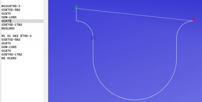

Pracuje na tokarce TBI Tc 300 i mam problem z umieszczeniem kodu kompensacji promienia wierzchołka narzędzia G41 G42
Pytanie brzmi gdzie go wpisać i jaki robię błąd
Przykład programu
G71U0. 5R0.5
G71P1Q2U0.3W0F1
N1G1X79Z-3
G3X75Z-5R2
G1X70
G2W-10R5
G1X70
G3X79Z-17R2
N2G1X82
Normalnie na innych maszynach wygląda tak
N1 G1 G42 X79Z-3
G3X75Z-5R2
G1X70
G2W-10R5
G1X70
G3X79Z-17R2
N2 G1X82
Czy ktoś wie co z tym fantem zrobić
Proszę o pomoc

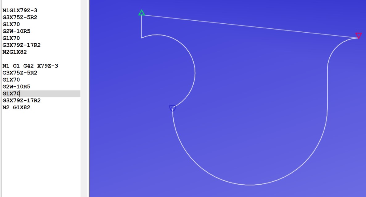

Najpierw popraw swój program pod względem opisu kształtu, bo to co napisałeś przedstawia się tak:
Domyślam się że chodzi Ci o taki kanałek ?
Zakładam że chcesz go wykonać nożem na okrągłe płytki, jeśli tak to musisz w tabeli narzędzi wprowadzić punkt prowadzenia narzędzia jako "9lub0" a samo narzędzie zmierzyć tak aby punkt jego prowadzenia znajdował się na środku płytki.
W fanucu niestety sterowanie nie weźmie kompensacji pod uwagę w cyklu G71, musisz sam opisać kontur uwzględniając odpowiednie przesunięcie płytki. Kompensacji możesz użyć tylko w przejściu wykańczającym, lub używając cyklu G70.

Dziękuję za wyjaśnienie
A jeśli idzie o x70 to się zgadza, poprawilem
