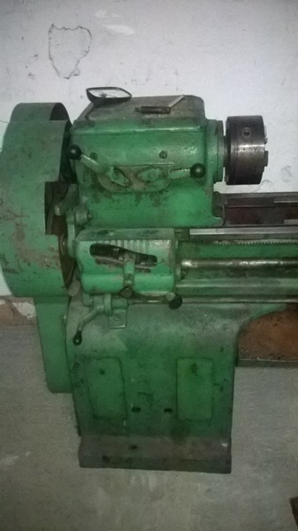

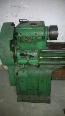

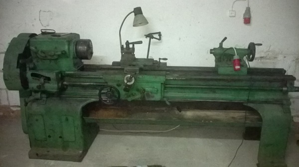

Witam wszystkich. Kupiłem niedawno tokarke uniwersalną. Tokarka nie jest w pełni sprawna, albowiem brakuje w niej kilku kół zębatych w gitarze. Głownym moim problemem na początek jest to iż nie wiem co to za model tokarki. Musze to wiedzieć żeby móc dalej działac. Proszę o pomoc mam wielka nadzieje ze ktoś mi w końcu pomorze. Bo długo już szukam informacji i nic. Na silniku jak i na pokrywie wiednieje ten sam symbol z czego można wnioskować ze tokarka jest polskiej produkcji. Tylko tyle wiem. Dołączam także zdjęcia i proszę o pomoc.

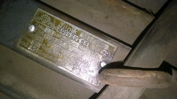

Fabryka Silników Elektrycznych Tamel w Tarnowie. Zakłady
Wytwórcze Silników Elektrycznych
M-7 w Tarnowie ul. Elektryczna 6
33-100 Tarnów
http://www.tamel.pl/o-nas/historia/
Natomiast wygląda na to, że tokarki budowano w zakładzie pod adresem Ul. Kochanowskiego 30
33-100 Tarnów
https://pl.wikipedia.org/wiki/Zakłady_M ... rnów”
Gdyby tak te zdjęcia były wyraźniejsze, to łatwiej by można rozpracować temat, a tak to można mieć poważne wątpliwości o jakie logo koledze chodzi. Bardziej szczegółowy opis konstrukcji tokarki i więcej zdjęć pomogły by zapewne w udzieleniu odpowiedzi. Brakujące koła zębate można zastąpić innymi, aby jednak wiedzieć jakie one powinny być, trzeba je obliczyć na podstawie konstrukcji pozostałych elementów maszyny, ale trzeba by tutaj ujawnić szczegóły konstrukcyjne. Takie lipne zdjęcia w tym wypadku niewiele dają. A właściwie co to są za zdjęcia w jakim formacie skoro 9999999.jpg Plik ściągnięto 8 raz(y)

nowy20
- Posty: 2
- Rejestracja: 25 paź 2015, 12:41
- Lokalizacja: Przedbórz
Witam. Przepraszam za jakość zdjęć i za niewielką ilość informacji mam mało czasu i postaram sie dorzucić jakieś zdjęcia w weekend. Dziękuję bo to co pan napisał nadało sprawie kierunek. Na tabliczce silnika jak i na puszce styczników tokarki jest logo w którym widnieje wyraźny znak M-7. Także to raczej będzie to.
