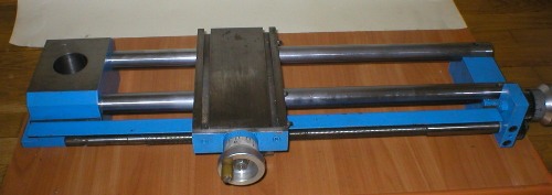

wiem, że temat budowy tokarki hobbystycznej był już wielokrotnie wałkowany, czy to się w ogóle opłaca itp., itd., aczkolwiek mam w sumie tylko jedno pytanie.
Czy sprawdzi się w działaniu suport na wałkach o średnicy 20mm i długości ok. 25 cm suwający się na łożyskach liniowych zamkniętych w przedłużanej obudowie??

jeśli będziesz robił na niej miękkie materiały to czemu nie, powinno się sprawdzić. Dawno temu miałem taką tokarkę właśnie na wałkach fi 20mm i spisywała się całkiem dobrze w zastosowaniach hobbystycznych, ale i stal na niej też toczyłem mały wiórek i dawało rade.
Pewnie chcesz zrobić coś takiego?
fotka nie wyraźna bo z komórki

dziekuję za odpowiedź, w sumie z grubsza miało to tak wygladac, aczkolwiek udało mi się wygrzebać prowadnice THK co prawda uzywane, ale wydaje mi się ze będzie to lepsze rozwiązanie niz wałki.

Ja mam tokarnie na wałkach, stara samoróbe, wałkii fi 30 chromowane technicznym, po chromie szlifowane, tuleje z brązu, mimo wieku ponad 22 lat tokarnia nie ma luzów i toczy jest sztywnan choć mała, ( 330mm w kłach) stale daje sie toczyc bez problemu. to dobre rozwiazanie do małych tokarni ale wątpie aby łożyska liniowe i dzisiejsze badziewne wałki zapewniły precyzje. W mojej tokarni wałki sa nakielkowane, były wytoczone, pochromowane i na kłowej szlifierce dostały wymiar pod spore brązowe tuleje, które pewnie były skrobane . tokarke wykonano w zakładach lotniczych w kaliszu co w tamtych latach gwarantowało prezycje ( teraz niekoniecznie :wink: )

pewnie już "po ptokach" ale mimo wszystko wtrącę. O ile taki układ wydaje się, że z pewnymi ograniczeniami by się sprawdził ( u mnie się sprawdza) to jeśli nie jest to tokarka CNC ale "ręczna" to odradzałbym łożyska liniowe. Tuleje z brązu itp. wtedy tak.
